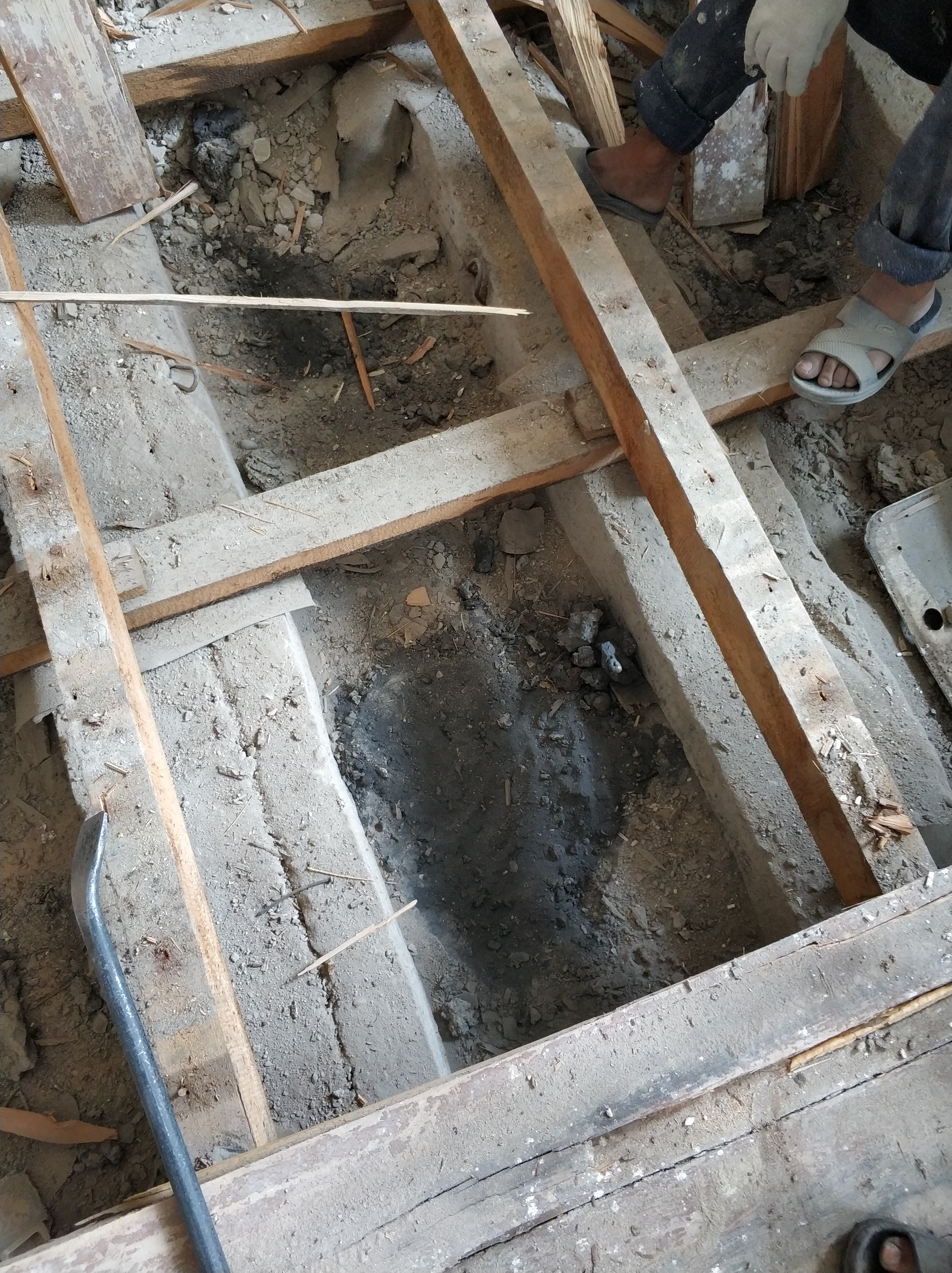

Всем привет! После покупки квартиры в "сталинке" решил в первую очередь поменять пол, ибо старый пол скрипел и прогибался ужасно. Под досками, лагами и шлаковой засыпкой - ж/б блиты разной конструкции (на фото). Деревянный пол не рассматриваю, т.к. квартиру купил на много лет, а найти хорошее дерево сейчас проблематично. Хочу залить полусухую стяжку - это относительно недорого при механизированной подаче материала (4 этаж, лифта нет), однако такая стяжка будет толщиной 3-7см, а до дна U-образных плит от финишного уровня пола расстояние доходит до 40см. Таким образом слой в 35см нужно заполнить чем-то. Изучив немного тему и почитав форумы узнал следующие варианты: 1) Керамзит, бетонное молочко (нужно ли?), полусухая стяжка. 2) Керамзит, пенопласт/пеноплекс, полусухая стяжка. 3) Пенопласт/пеноплекс, полусухая стяжка. 4) Пленка, полистиролбетон, стяжка (любая). Т.к. объем заполнения существенный (120м2 х 30см = 36м3) на первый план выходит стоимость и масса. Но паспортная несущая способность плит 400-500кг/м2, поэтому любой из перечисленных вариантов они выдержат. Остается стоимость. Керамзит вроде и недорогой (примерно 2500 рублей за куб), однако его подъем на 4 этаж без лифта обойдется недешево (36 кубов это примерно 15 тонн). Да и воду впитывает он хорошо. В общем плюсов по сравнению с тем же пенопластом не вижу, ну кроме удобства выравнивания кривизны. Пенопласт/пеноплекс кажутся мне наилучшим вариантом, по цене чуть дороже керамзита (3500-4500 за куб) но подъем на этаж прост и приятен, да и изоляционные свойства намного лучше. Вопрос только в правильном методе нарезки/укладки его в плиты, ну и как себя поведет слой из трех 100-мм листов пенопласта сложенных стопкой под стяжкой не могу даже предположить. Полистиролбетон вариант тоже неплохой, подать его наверх можно насосом. Но боюсь что он протечет к соседям снизу, как не укладывай пленку, т.к. конфигурация основания уж очень хитрая, с ребрами и выступами.
Есть ли у кого опыт такого подъема пола без применения лаг? Каким методом пользовались и почему?

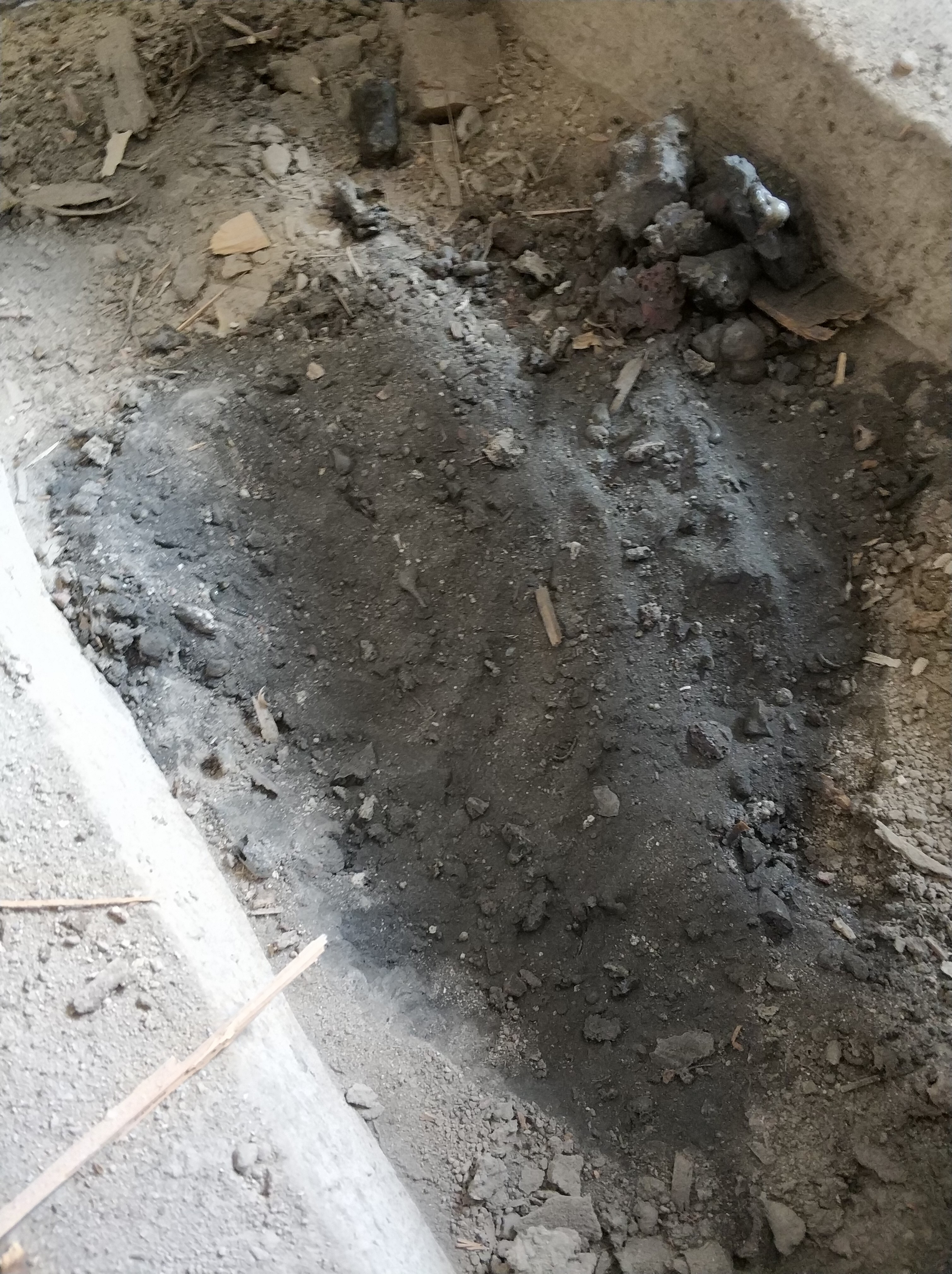

И еще хотелось бы уточнить насчет засыпки шлаком. В одной комнате ее вынесли - получилось около 120 мешков по 30кг. Можно ли ее оставить? Убрать крупный мусор, бой кирпича и бетона, а саму засыпку выровнять и оставить? Не будет ли это причиной трещин в стяжке в дальнейшем?

Я бы комбинировал пенопласт с выравнивающей засыпкой песком под него + под стяжку что-то шумоизолирующее. Сколько от верха ребер плит до уровня чистого пола?

flash088 написал: Полистиролбетон вариант тоже неплохой, подать его наверх можно насосом. Но боюсь что он протечет к соседям снизу, как не укладывай пленку, т.к. конфигурация основания уж очень хитрая, с ребрами и выступами.
Вполне реально запенить все дыры.

BV, а пенопласт разве не шумоизолирующее? От ребер плит до уровня пола 20см, но местами плиты другие лежат (больше похожие изготовленные на месте) и от их ребер до пола всего 5-7см. На 2 фото они справа.

Все видимые щели запеним, а сколько их мелких незаметных?)

dmitrovski, рассматривал этот вариант, но в списке его нет, т.к. кажется проблематичным уложить профлист ровно на перекрытие из трех видов плит (на фото видны заводские узкие ребристые, сплошные и ребристые крупные). Все плиты на разных уровнях - профлист класть просто не на что.

BV, а засыпку шлаком старую использовать есть смысл при таком способе?

flash088 написал: dmitrovski, рассматривал этот вариант, но в списке его нет, т.к. кажется проблематичным уложить профлист ровно на перекрытие из трех видов плит (на фото видны заводские узкие ребристые, сплошные и ребристые крупные). Все плиты на разных уровнях - профлист класть просто не на что.
flash088, Вы что собрались сами делать, пригасите специалистов кто делает такую стяжку!

flash088, песок - звукоизолятор, а вот насчет шлака - сомневаюсь

flash088 написал: Все видимые щели запеним, а сколько их мелких незаметных?)
flash088, С пылесосом станут все заметными. Да и не наливной же пол вы собрались лить... короче - было бы желание
