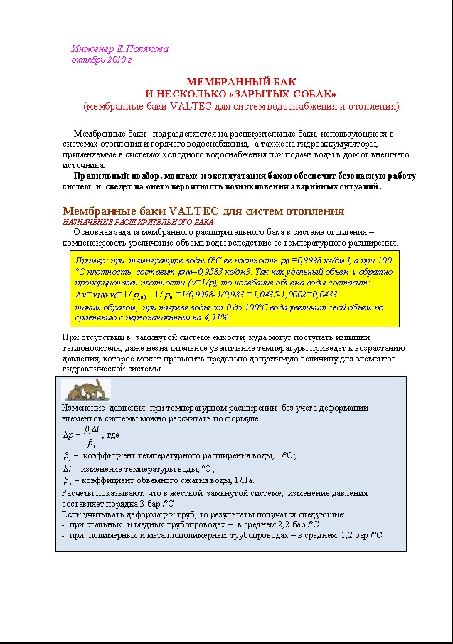

Аk_valtec, подскажите пожалуйста, все ли верно в расчетах, представленных в материалах вашего сайта.
Именно хотелось бы уточнить на сколько бар.(МПа) повысится давление в закрытой системе при повышении температуры на 1 °C ?
http://www.vesta-trading.ru/img/news/081210/article2.pdf
Спасибо.

2master.msk По расчетам в статье все верно: К темп. расш. воды=0,00015 1/С( в диапазоне до 20*С); Кобъемн.сжатия воды=4,9 х10^(-10) 1/Па: подставим в формулу при dT=1 , получим 306122 Па, или 3,06 бара... (Пардон , что влез не в свой вопрос)
