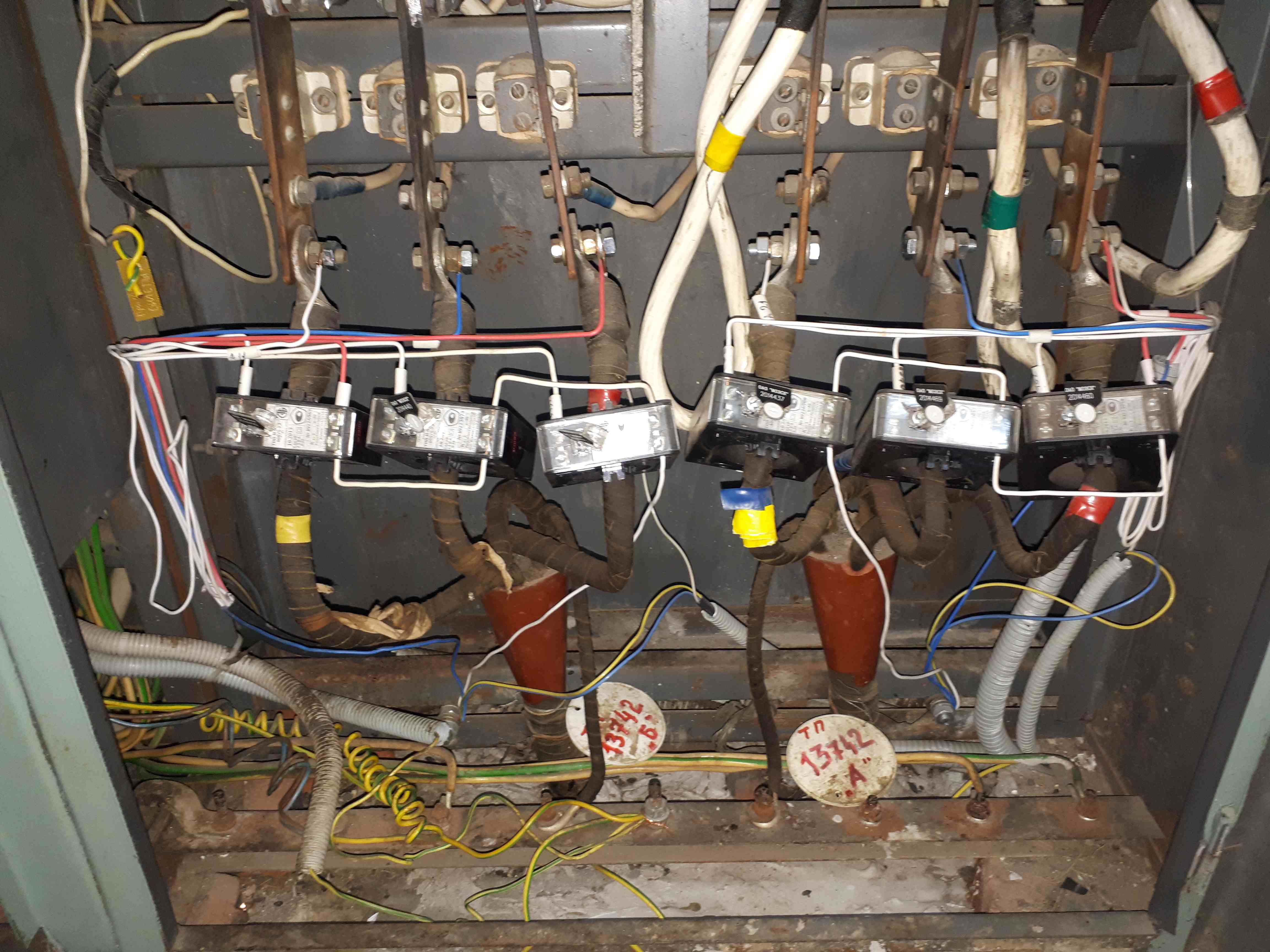

dokar, если вы посмотрите внимательнее, пломбы стоят с клеймом ОАО "МОЭСК". Как говорится, бэз комментариев ...
грохотайло написал:
трёхжильном кабеле ААБ 3*120, который входит в дом.
С чего вы это взяли? Я вижу четырехжильный кабель...
alexposter написал:
У вас скорее всего, рабочий ноль идет по броне кабеля.
Это выглядит не так.
dokar написал:
Да и вот эта сопля при однофазном КЗ выгорит нафих еще до срабатывания ПВ.
Какая сопля ? Нулевая жила - 70 и более квадрат...
Поводка с брони и оболочки на фото вообще не вижу.
грохотайло, воронки и место присоединения нулевой жилы, поводки на броню ниже воронки должны быть, по крупнее можно сфоткать?
Да диаметр нулевой жилы штангеном замерьте. Что за изоляция на жилах под х/б изолентой?
Бумага не может быть просто замотана х/б - там бы всё в масле было.
А лучше кабельщика приведите - пусть скажет точно что это за кабель.
воронки и место присоединения нулевой жилы, поводки на броню ниже воронки должны быть, по крупнее можно сфоткать? ПPOPAБ,
На нижней кромке снимка виден край диэлектрического коврика , так что под воронками ничего нет . А из воронки действительно "комариная пиписька" в качестве ноля - торчит .
ПPOPAБ написал:

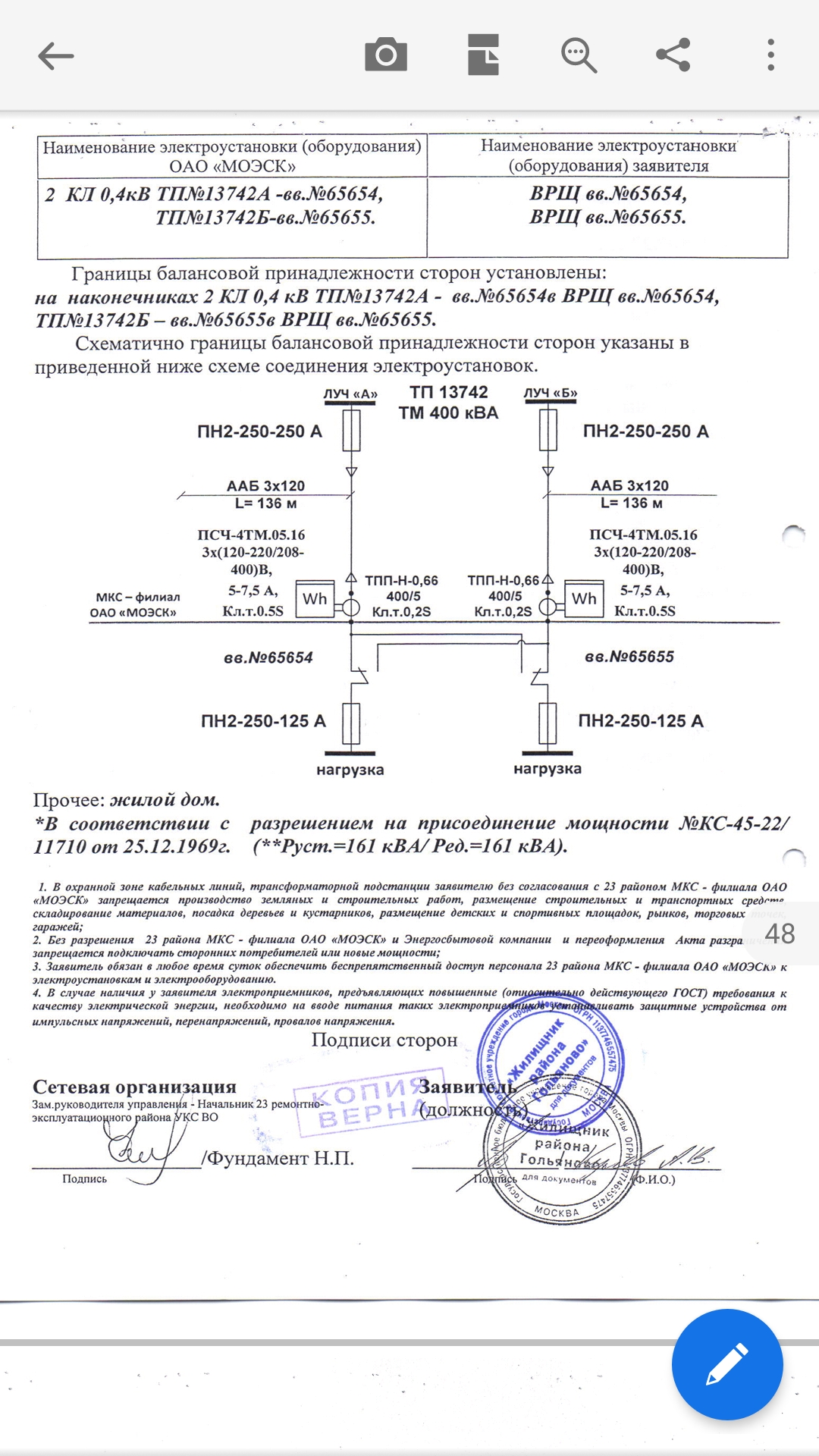

На предыдущей странице я выкладывал акты разграничения от МОЭСК. Там указана маркировка кабеля ААБ 3*120
ПPOPAБ написал:
Я конечно отличаюсь некоторым слабоумием и отвагой, но лезть с металлическим предметом в щит как то не хочется. На мой взгляд, толщина примерно 32 квадрата.
Фото вот такое есть, разница в толщине очевидна.
p.s. 287 квартир на одном кабеле. Гнилая нулевая шина, если её можно так обозвать. И оно до сих пор работает! Фантастика :-) Корпусу щита в следующем году 50 лет исполняется!
грохотайло,
Не слезая с коврика , можно померить. И ластиковые штангели - вводятся .
Ток в ноле клещами померять , никакой фантастики . Просто от однофазного КЗ Бог миловал.
грохотайло написал:
Безусловно, но - данный документ дезавуирован лживостью источника. Он ничтожен де факто и де юре.

Существуют детские пластиковые штангенциркули... Не разницу от вас прошу, а фактический диаметр.
Если предположить что болты М12 то диаметр не менее 10 мм, судя по фото.

Где место присоединения брони и оболочки ??? Так концевые заделки не выполняются.
Для бумаги тут подозрительно сухо. Должен быть внешний медный поводок с брони и оболочки если таковые имеются...

ПPOPAБ написал:
За неимением горничной, отдуваться приходится дворнику.

Совсем не факт. На фото точно присутствует алюминиевый ноль выходящий из концевой заделки. Поводки так не выполняются!
А в отпиське сетей кабель указан как ААБ 3х120... Что за кабель там на самом деле - не известно.
