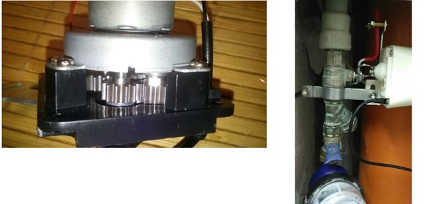

Здравствуйте, уважаемые посетители форума! Позвольте мне познакомить вас с прибором, который разрабатывался как средство предотвращения затоплений в коттеджах, но за 2 года эволюционировал в устройство, которое, как мне кажется, имеет ряд преимуществ в сравнении с существующими системами борьбы с протечками. Пишу с целью услышать ваше мнение, критические замечания и может быть найти единомышленников. Главная задача сейчас, это понять, интересен ли этот проект и стоит ли им заниматься дальше, переводя из хобби в основную работу. Итак, внешний вид прибора:

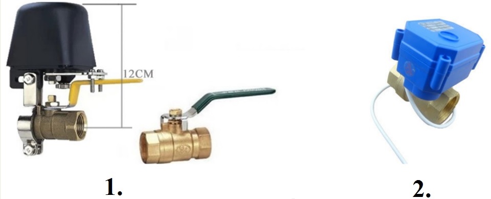

Питается от микро USB, в качестве резервного питания можно использовать внешнюю USB батарею (паувербанк, от 300 руб.). Предназначен для автоматического закрытия воды при срабатывании внешних беспроводных датчиков. В качестве закрывающих кранов используются такие модели:
Кран №1 это вороток (механическая рука), накладываемая на существующую запорную арматуру. Совместим со всеми кранами. Если на кране стоит вентиль "бабочка", то надо просто бабочку отвернуть, а кран привернуть, они взаимозаменяемые. Купил на Алиэкспрессе. Обошелся в 600 рублей с доставкой на дом. Кран №2 это шаровый кран, тоже оттуда, но стоимость его дороже, около 1000 рублей. Кран №1 не требует никаких инструментов, прикручивается к арматуре за 2 минуты. Прибор использует любые краны в любом сочетании.
Кстати, кран №1 прямо в Москве можно купить, правда на нем написано название Сапсан и цена уже не 600 руб, а 1800 руб. Так что на алиэкспрессе покупать в 3 раза дешевле.

- Это цена. Причем как по цене самого прибора, она значительно меньше, чем у существующих на рынке. А если взять для сравнения цену водозапорных кранов, то она в 5-8 раз меньше (если самому купить на алиэкспрессе)
- Универсальность при работе с кранами. Прибор умный, анализирует подключенные краны в смарт-режиме, использует режимы закрытия-открытия таким образом, чтобы можно было управлять быстрыми кранами (шаровый кран №2 закрывается за 3 сек) и медленными (вороток имеет сильный редуктор и закрывается за 5-8 сек). Прибор сам поймет, произошло ли закрытие или нет, а если нет, то добавит времени. И самое главное преимущество - напряжение питания самого прибора 5 вольт (дает использовать повербанк), а напряжение для кранов вырабатывается 12 вольт (подходит для самых распространенных и доступных моделей кранов). Это ни один из производителей не делает. И еще плюс - двухпроводная схема подключения, тогда как у существующих сейчас производителей 3-5 проводов на каждый кран.
- Прибор надежен, постоянно опрашивает подключения и реагирует при потере связи, оповещая владельца. Каждые 2 недели закрывает и открывает краны. При этом, анализирует как они открылись-закрылись. Если при профилактическом закрытии-открытии что то слишком долго и медленно будет открываться-закрываться, то владелец об этом узнает. Это возможно, поскольку прибор понимает положение запорных кранов (открыто, закрыто, промежуточное) и состояние их силовых цепей (короткое замыкание, разрыв, нормальное подключение). Используемые беспроводные датчики надежны, надежнее дверных звонков. Я их разбирал и смотрел. Они и есть дверные звонки, только вместо кнопки позолоченные контакты, замыкаемые водой. За 2 года никакой коррозии и работают на тех же батарейках, на которых приехали. У них цена от 200 руб. А для повышения надежности (если это для кого то очень критично) можно увеличить количество датчиков.
- Если произойдет утечка воды, прибор закроет краны в смарт-режиме. То есть в процессе закрытия он будет анализировать, произошло ли закрытие до конца и если нет, добавит энергии на закрытие. А если все таки не закроется, то использует противозастревающий маневр - немного приоткроет и закроет снова.

- Главное преимущество. Вороток можно поставить на существующие запорные краны. Для этого не понадобится паяльник труб и навыки сантехника. И прибор будет их каждые 2 недели профилактически закрывать-открывать. А если это не делать, то через год не факт, что закрыть получится. У меня у тещи так было, сорвало горячий кран, вода в потолок, она бегом к счетчику закрывать стоящий на нем кран, а он прикипел и не закрылся. Его года 3 никто не закрывал. Так и залила соседку на 80 тысяч. По этой причине сделал дополнительную проводную версию для квартиры. Вот видео, которое иллюстрирует работу прибора. !#[]
