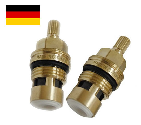

Здравствуйте!
Прошу знающих участников форума помочь в следующем вопросе. Имеется смеситель для ванной VIDIMA Стиль R1801AA. Требуется заменить кран-буксу на горячей воде. Весьма трудно установить, какая конкретно кран-букса используется в этом смесителе. На просторах интернета нашел кран-буксу B964636NU (керамика, 1/2", 20 шлицов) производства Германии. Как указывается, она вроде бы подходит, наряду с другими моделями, и к этой. Точно ли это так? Быть может, имеются еще какие-то варианты?
Заранее спасибо за помощь.

Sobesednik написал: Быть может, имеются еще какие-то варианты?
По феншую надо с образцом на/в рынок/магазин. Закрутить ещё получится, а барашек может не подойти по шлицам.

Лишний раз снимать не хочется. Уже течь имеется. А то так открутишь от нынешнего положения, потом на место поставишь (если замену на найдешь) и будет еще больше капать. Только это останавливает от снятия.

Sobesednik написал: и будет еще больше капать
Смотря откуда капает. Если сама букса капает, то не станет больше капать, если в ином месте, то зачем менять? Показали бы.

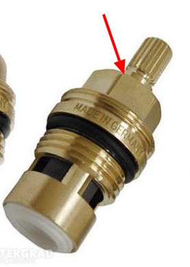

Славик64, капает из крана. Так что протекает точно через керамическую прокладку (не перекрывает уже до конца).

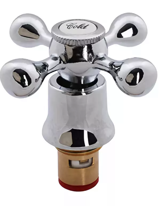

Что касается маховика, то он помещается не на сам шлиц, а через пластиковый переходник. А сама найденная кран-букса вот так выглядит:
З.Ы. Почему-то цитата выделенного не вставляется правильно. И хоть магазинов много, но можно и не найти в один день необходимой замены. Я же не буду ёё постоянно откручивать и вкручивать на место. Мартышкин труд.

Sobesednik, волков бояться ... :) Хотите отремонтируем старые? Если, конечно, не текут отсюда
И там я могу, но сложнее будет.
