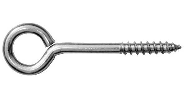

Здравствуйте, добрые граждане электрические :) Хочу подсказки опыта. Ситуация следующая. Имеется полнейшее захолустье и глубинка, дачный посёлок едва ли не на самоуправлении. После 25 лет эксплуатации пришёл в негодность кабель от столба к дому. Приехали старый-пень-председатель и зелёный-чайник-электрик. Они-то и определили уже обозначенную беду. Заодно вошли в дом, посмотрели, как мы "играем с огнём"... В общем, проводку я буду менять как полагается, сам, всё изучено, вопросов нет. А вот кабель от столба к дому — это уже будет делать электрик, который как бы без проблем, сделаем, только купи то да сё. Ну ладно, я и не собираюсь на столб лазить и уметь там что-то делать. Но вот сам кабель... То, что до сих пор ещё висит, они назвали "соплёй". Это два моножильных алюминиевых провода в косичке, которые идут к единственному изолятору, этакой белой (фарфоровой?) чашке, что на крюке торчит из дома. К проводам скручен другой алюминий, который и является вводом. Так вот, мне было велено приобрести на замену в любой барахолке "двойной алюминиевый провод на шесть квадратов и тросик", нужной длины (мы посчитали, что между столбом и домом висит примерно 18 м). Когда я изучал вопросы по проводам, правилам и прочим премудростям, то понял, что эти двое... ну, полагаю, вы тоже поняли. Они даже не в курсе, что 3 мм — это нестандартное сечение. Известно, что алюминий вешать можно не менее 16 мм; медь не хочу, ибо сопрут: тут глушь, а зимой не бываем на даче. Ещё известно, что сейчас на эту роль нужон СИП. Но, когда начинаю читать о нём, обычно сперва в достоинствах указывается простота и прочие плюшки, а потом вдруг целыми статьями перечисляется, сколько всякой арматуры, полос, зажимов и прочей мути нужно дополнительно прикупать да устанавливать... Понимаете, у меня есть опасения, что на СИП местный спец просто не пойдёт и может пытаться использовать его как обычный кабель; вполне невероятно, что он согласится что-то там крепить на столб. Поэтому я подумываю всё же не выпендриваться и приобрести действительно какую-нибудь двойняшку с тросиком, ибо под это дело готово всё, только монтируй. К тросику я склоняюсь даже в случае СИП, ибо у нас сильные ветры. Обо всём, чем хорош СИП, уже знаю. Вопросы такие.
  1. Понимаю, что это ретроградно, но таковы возможности глубинки. Всё же "сопля" прослужила 25 лет... Насколько ужасно будет не выбирать СИП? Вводной автомат перед счётчиком планирую 25А, на пяти линиях после — по 16А. Или, всё-таки, категорически следует порвать попу и настаивать на СИП? 16 мм, как я понимаю, не очень гнётся, и заводить его в дом к автомату вряд ли хорошая идея, будет переход на другой кабель в любом случае... А если простой кабель, то ввести внутрь реальнее.
  2. Если можно не СИП, то вот, собственно, и главный вопрос: какой кабель алюминиевый посоветуете? А то в медных для проводки разобрался, но тут-то нужна уличная морозо-влаго-солнцестойкость, хоть бы оно ещё 25 лет провисело, а?
  3. В случае, если соединение алюминиевой улицы с медным вводом будет снаружи, то чем лучше это сделать — и в случае СИП, и в случае неСИП? А то дожди и всё такое... Меня удивляет теперь, как это "сопля" тупо торчала под открытым небом скруткой с изолентой, там оголённые участки провода всегда на воздухе были.
  4. Вопрос-бонус. Если на ввод будет медь, то нормально ли при вышеописанных дикостях использовать сечение 6 мм?
  5. Ещё вопрос-бонус. А двухжильный СИП — он что, держится тупо за эти самые жилы, никакого лидера-носителя?
Сопутствующие замечания по всему прочему принимаются. Надеюсь, все поняли мотив: есть опасения, что в моём случае СИП ни разу не проще; а ещё близок сезон, хотелось бы всё за апрель сделать. Вопрос денег не поднимать; в приоритете долговечность, надёжность и прочее качество.

СИП поставить правильней, ну а по старинке это провод АВТ кинуть можно, он сразу с тросиком идет

Для крепления СИП, а выбирать нужно только его и ни каких прочих "соплей!", не нужно ни каких плюшек в виде кранштейнов, полос и тд. Нужен сам СИП и 2 анкерных зажима типа ЗАБ или ему подобный
Зацепить их можно как за уже имеющиеся точки (крюки под изоляторы (фарфоровые штуки)), так и обеспечить отдельные точки крепления. Хоть из
При определённой сноровке гибкости СИП вполне хватает что бы завести его и в автомат и в счётчик... Вообще,вроде как заводить СИП в дом не по феншую, но реально это меньшее зло по сравнению с лишними соединениями на вводе (да ещё выполненное молодым и зелёным).
