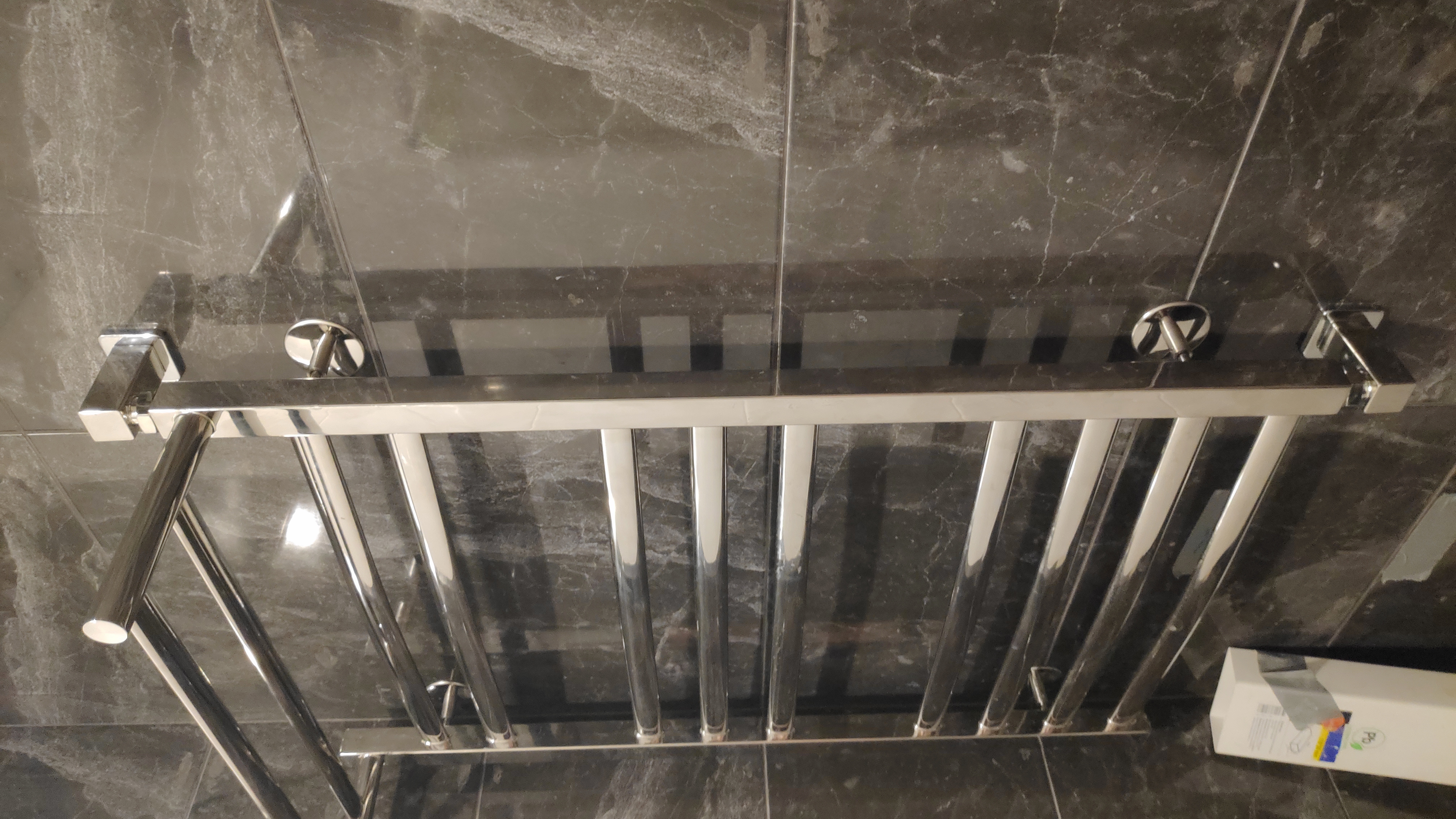

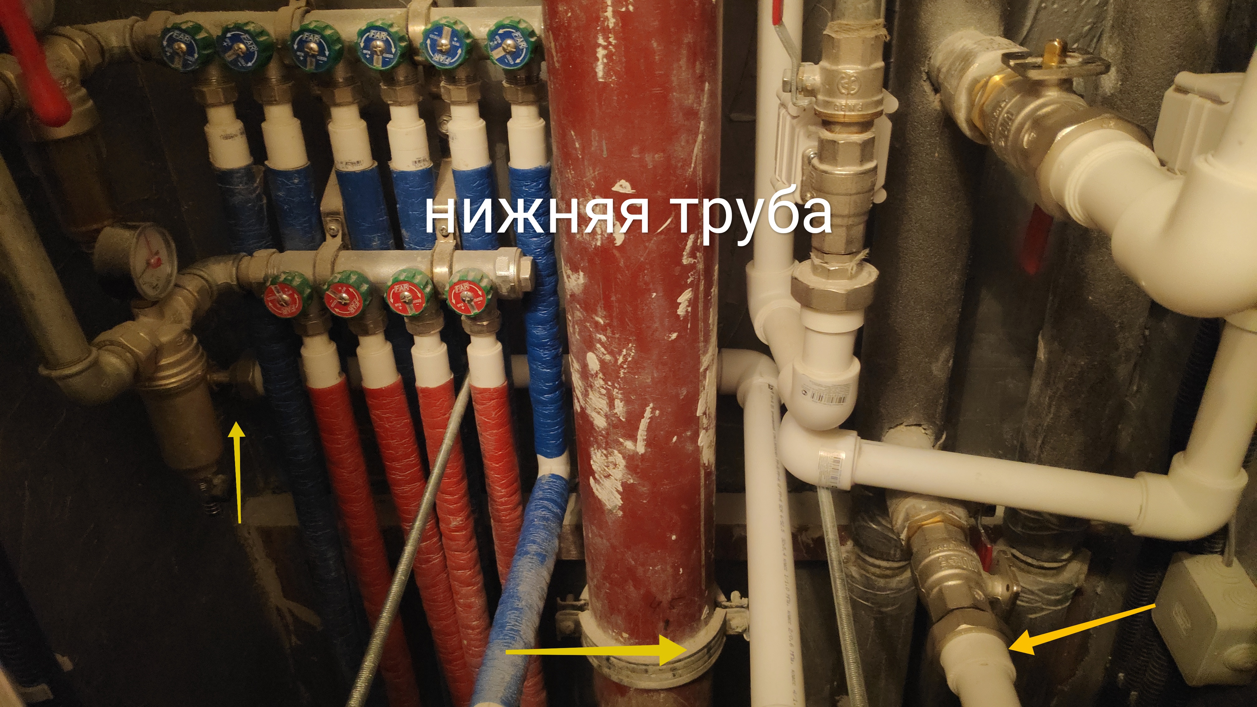

Возникла проблема при установке полотенцесушителя. При включении воды полотенцесушитель нагревается и полностью и после остывает в течение 10 минут. Проблема возможно связана с низким давлением ГВС в системе, которое составе 2 бар. В связи с этим вода фактически не доходит до верхней точки ПС.Что можно придумать с этой диковинкой?Байпас между кранами стояка имеется и скрыт за утеплителем. Высота полотенцесушителя 840, подключение боковое. Нижний подвод подключен с уклоном в сторону стояка. Труба 32. Возможно также проблема с тем,что после американки стоит эксцентрик 3/4 на 1/2, поскольку уголок для подключения полотенцесушителя 1/2. Кто сталкивался с такой проблемой? неужто поможет только насос ?

С таким количеством углов и при 6а не запустится ПС.

Даже если вы заузите байпас так, чтобы в пс пошла циркуляция, он у вас завоздушится. Все что выше верхнего тройника на стояке заполнится воздухом. Мертвая схема.

Skritek, проблема не с полотенчиком, а с головой, кто так "накрутил"

dmitrovski, а есть дельный совет,как не накручивая провести трубу к полотенцесушителю?

Мишутк, кран Маевского справится с воздухом,как исправить лучше?

Skritek, если не заморачиваться с выводами стояка, то лучше чем соединить напрямую металлопластом с минимальной длиной и минимальными изгибами не придумать. Запустится - хорошо. Не запустится - или насос городить, или переделывать выводы или ставить электро.

Skritek, есть, переварите отвод на стояке выше

Мишутк, то есть вероятность того,что при давлении в 2 бар вода всё же сможет подняться до верхней точки ,если даже без изгибов подключить?
