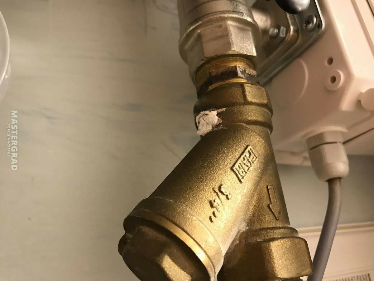

Добрый день, дамы и господа! Я понимаю, что тема выбора производителя поднималась 1000+ раз. Но: некоторые темы "устарели", а на дворе уже 2019. Также некоторые темы настолько длинные и спорные, что трудно определить истину. Теперь по сути: планирую немного переделать сантехнику, конкретно заменить вводные краны на стояках ГВС и ХВС. Я готов заплатить за качественные комплектующие, тем более с водоснабжением не шутят. Вводные краны как я понял можно поставить Bugatti. Мне лично понравились New Jersey 912 PN50, DN15. Да, 50 атм. Но лучше больше. А вот с грязевиками пока не понятно, как поступить. Вроде, как я понял, лучшие это FAR. Но теперь вроде и VALTEK вполне. После кранов с грязевиками будут стоять краны с электроприводом, защита от протечек. Поэтому дальше качество можно чуть-чуть снизить)))) Именно поэтому хочу поставить сверхнадёжные вводные краны и фильтры. Понятно, что наравне с кранами и фильтрами должны быть хорошие фитинги и трубы. ССейчас от предыдущих хозяев всё сделано медью. Её и оставлю. Но с трубами и фитингами мне как-то спокойнее, мне кажется что их давлением вряд ли порвёт, если уж откровенную ерунду в подворотне не брать. Что порекомендуете, на какие фирмы сейчас можно положиться? Спасибо!!! Другой вопрос: в каком интернет-магазине можно всё заказать (я живу в Иркутске), так, чтобы это был оригинал, а не китайские игрушки. В одной из тем один из участников с опытом упоминал этот магазин: http://www.stelmarket.ru/ Он надёжен? Я тут в разных темах насмотрелся как рвёт краны, фильтры и т.п. Впечатлился! Экономить не собираюсь... Если говорить откровенно, то я опасаюсь гидроударов и скачков давления. Для справки: панелька, 5 этажей. Мой - 3й.

MrYakimovYA написал: А вот с грязевиками пока не понятно, как поступить. Вроде, как я понял, лучшие это FAR.
Лучшие грязевики - это бронзовые Oventrop, но ни как не латунные FAR

ЖЭКовский сантехник требует грязевиков с давлением от 25 бар... овентроповские максимум на 16... И краны требует от 25 бар... .что делать? Какое давление доложно быть у запорной арматуры (краны и грязевики) для ГВС и ХВС стояков? Я и краны овентроповские с американкой взял уже почти, но они на PN16. Может быть есть какой-то офицальные закон на эту тему?

MrYakimovYA написал: Может быть есть какой-то офицальные закон на эту тему?
Вот у ЖЭКовского сантехника и спросите, он ведь требует, а значит за слова обязан ответить...
MrYakimovYA написал: ЖЭКовский сантехник требует грязевиков с давлением от 25 бар...
Это не в его зоне ответственности, так что он может лишь рекомендовать.
MrYakimovYA написал: И краны требует от 25 бар... .что делать?
УК в ответе за первые краны и если требует, а они там ни такие, то ваше права потребовать за счёт УК установить, что требует...

MrYakimovYA, "жэковский сантехник" похоже водки перепил.

Mazayac, возможно и перепил. А на какое давление вы бы поставили краны хвс и гвс?
Не стал я спорить, заказал в стэлмаркете Bugatti Oregon 322 1/2" PN64. 64 атмосферы, мощь!!!))))

MrYakimovYA, Произвольный кран от нормального производителя - потому что любое нормированное им давление с запасом перекроет все возможные условия в водопроводе.
