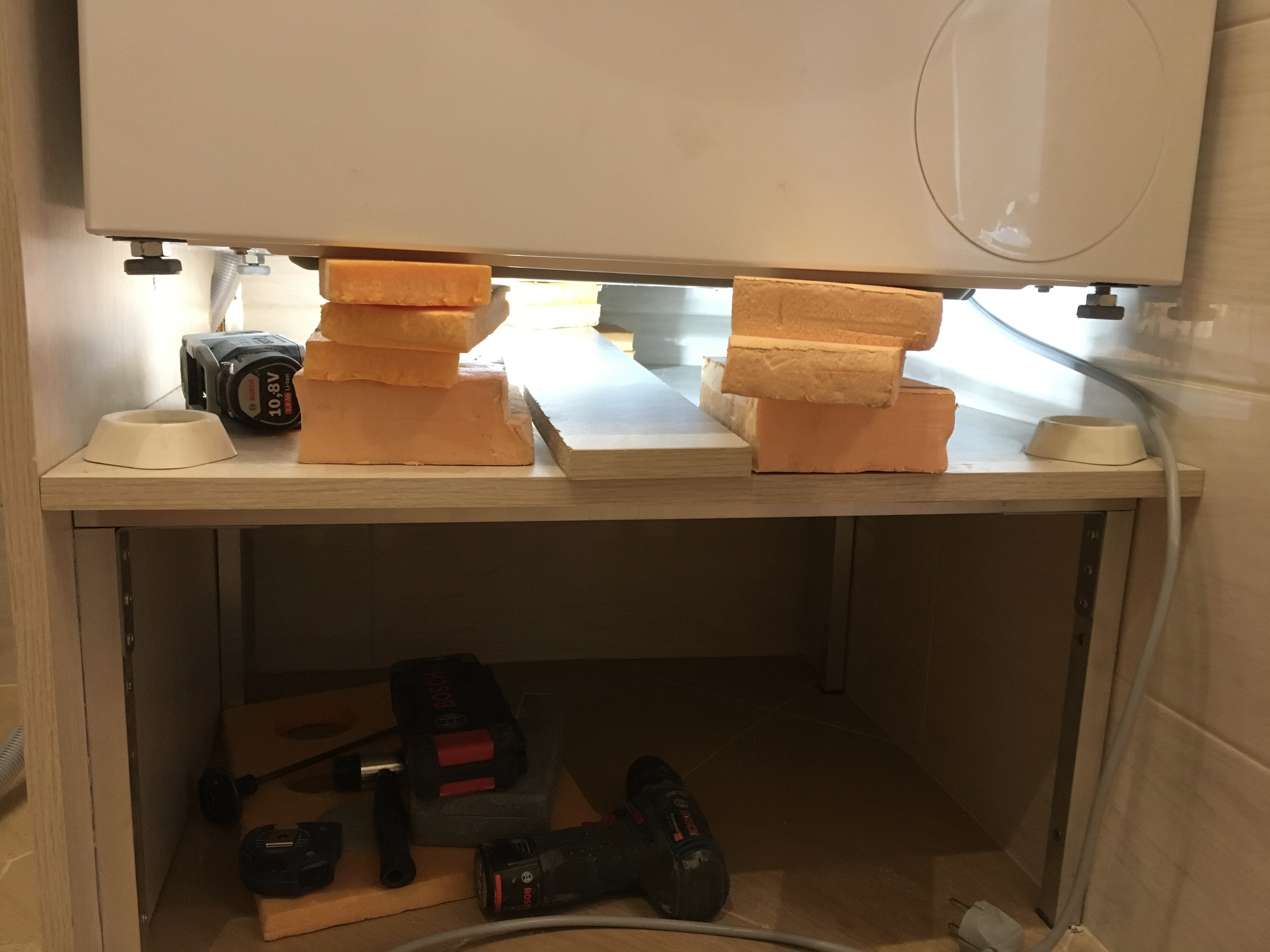

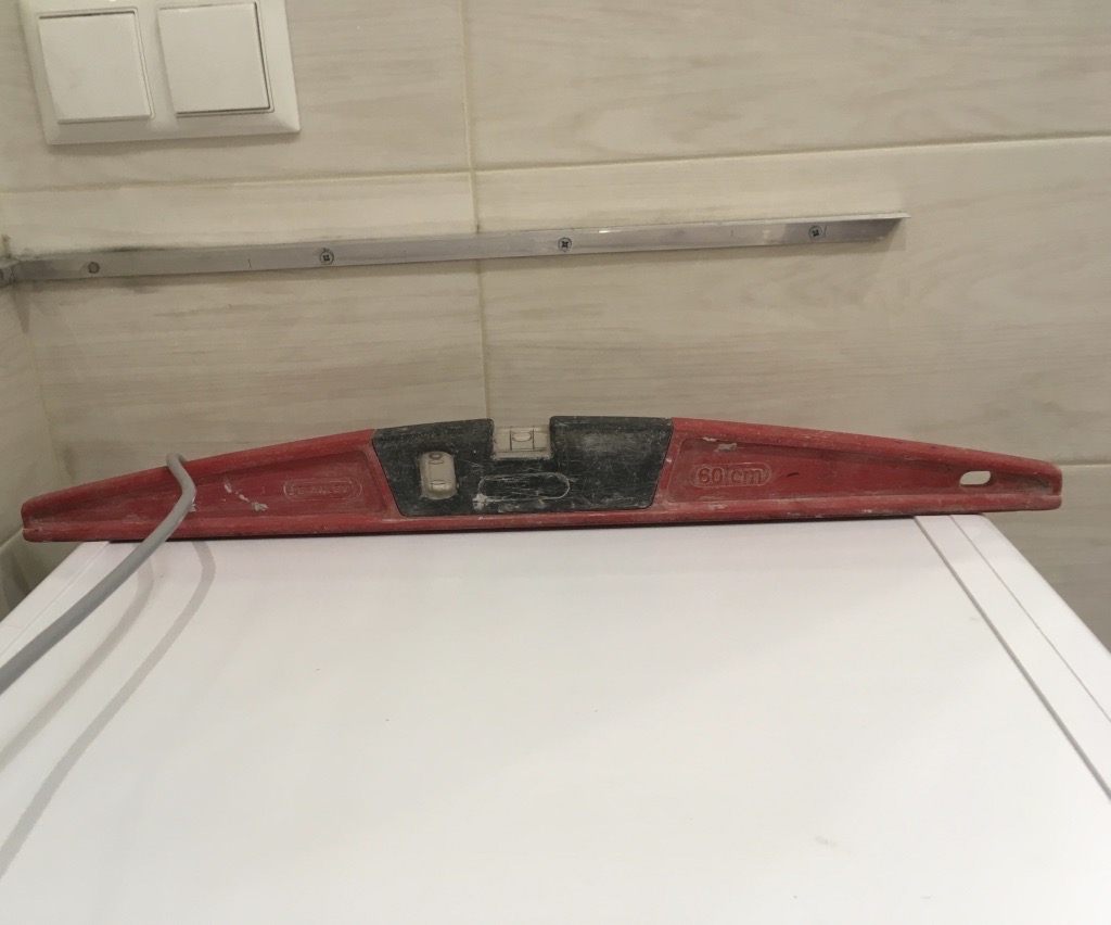

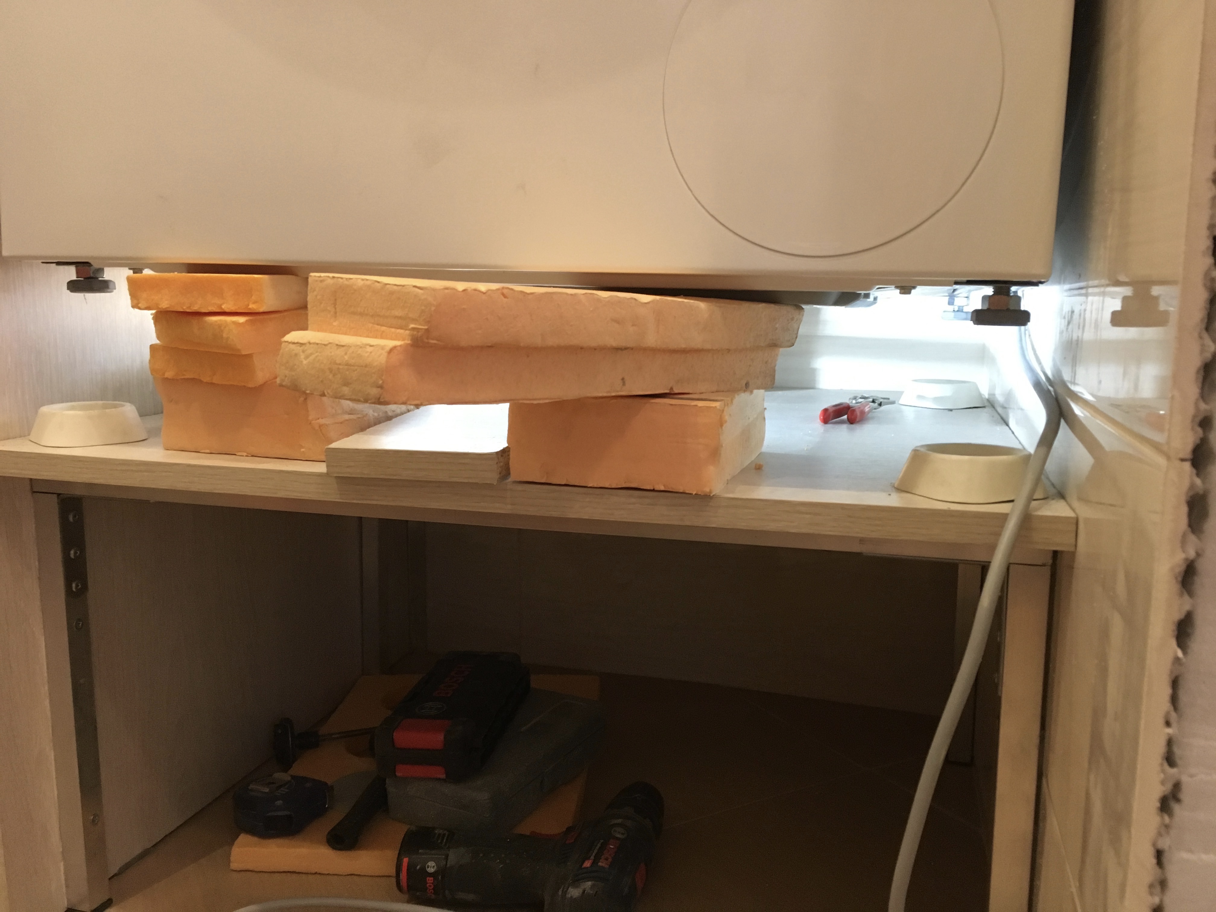

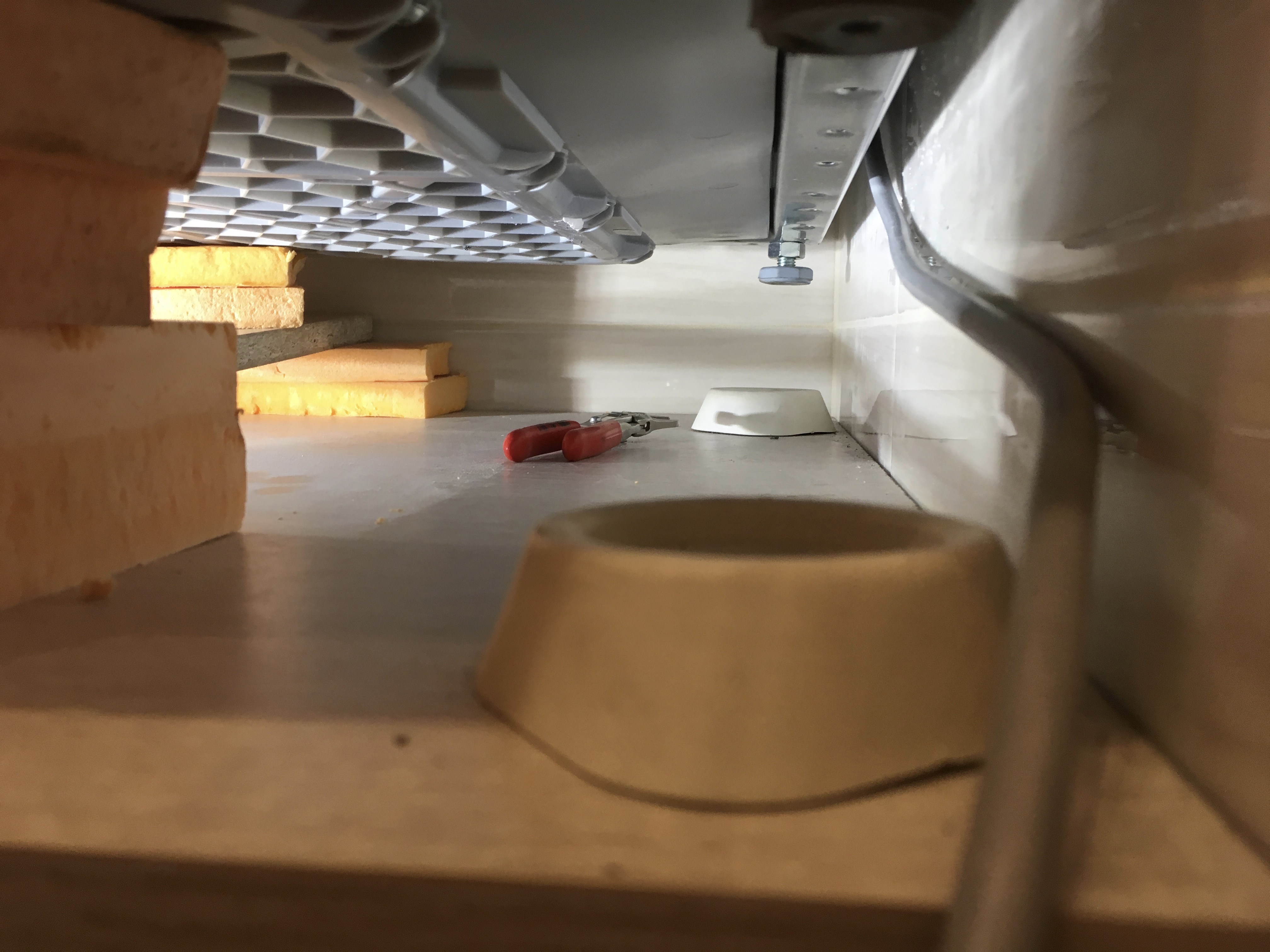

Alice написал:
KNOOP написал: Alice, а . Полка не проблема! Стир. машинки чувствуют себя на них прекрасно! Сушилка без вибрации, тем более! б. Гидрозатвор обязательно, сифон - по желанию.
Знакомые фотки ))) когда-то находила их в форуме технических маньяков, даже пыталась связаться с человеком, который эти фоты постил. Это ваши фотографии или в форуме технических маньяков для примера взяли? Фотки, конечно, интересные. Но они не про установку стиралки с сушкой со сливом конденсата в канализацию в столбик. ((((
Alice, Фото мои, переписку помню (от Вас была ссылка на форум ВашДом.RU)
Фото не в столбик выложил к тому , что раз уж стиралки с их вибрацией свободно живут на полках и не спрыгивают,то уж сушилку закинуть на полку, не вижу вообще никаких проблем!
Alice написал: А это уже сушка в столбик, и не совсем понятно, как не выдвигая стиралку на нее могла быть установлена полка и затем сушка, если для установки машинки на штатную полку у одних производителей требуется подкрутить ножки сушки сзади, когда она уже на полке
Один из вариантов регулировки:
