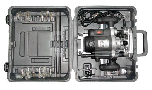

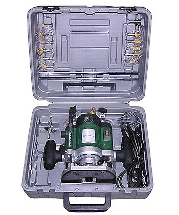

Позвонил менеджеру по продажам эл.ин-та. Г-рит, "Энергомаш" и "Штерн" (Stern) 1:1, но 2-й на 200 рэ дороже - типа, бренд. В ПТ поеду посмотрю, может и куплю.
УРА !!! Я купил себе фрезер !!!
Подъём в 5.00, 255+45+255 км сидения в машине при поездке в соседний город,
И ВОТ!!!
"Энергомаш ФР-11170"
комплектность:
фрезер 1700W, цанги 6, 8, 12 мм, упор, перех. для пылесоса, коп.кольца, щётки, 12!!! фрез, всё в кейсе.
Завтра буду юзать. (у меня была мебель... )
Как и писал ранее, там же 2 витрины, друг напротив друга, "Энергомаш" и "Storm" 1:1, только последний дороже (за "бренд") на ~10%.
(Там же купил товарищу, по его просьбе, ФР-11120, маломощней, и комплектность победнее.
Посмотрим.
Внешний осмотр показал, что качество (люфты, литье пластика и прочее) тоже один в один?
Сам внимательно не рассматривал, но менеджер сказал, что отличаются только ЦВЕТОМ пластика - "э" - зелёный, "ш" - синий.
