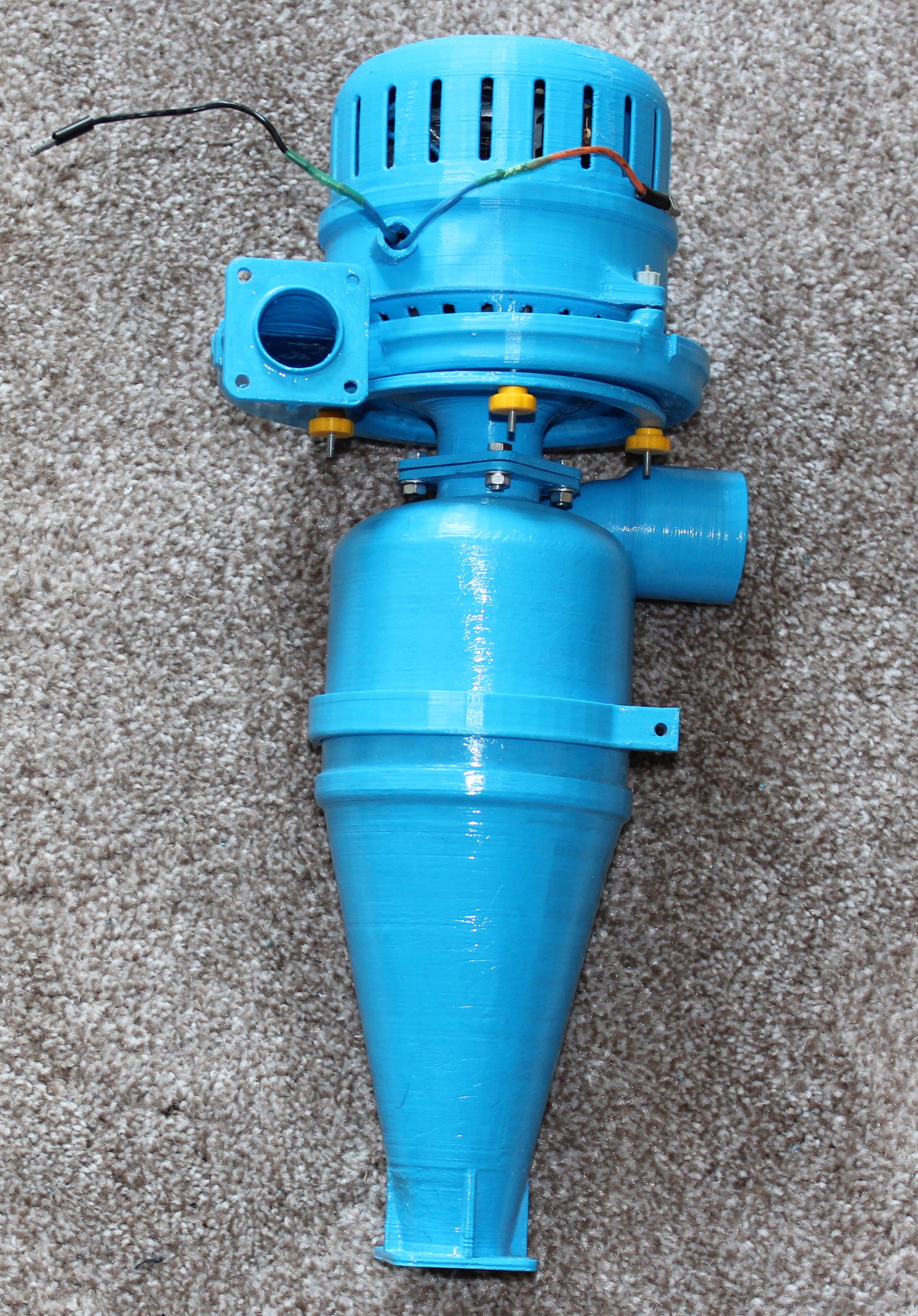

Вот отдельно движок с циклоном. Здесь получше видно.

Виталий Бородин, не планирую. Вот этот планирую - https://youtu.be/c19NzKRkv7E Ваш в размерах не сильно выигрывает,много выступов для сбора пыли и чистка фильтров менее удобна. Пара моторов у меня есть,вёдра найду,фанеру и трубки тоже,а принтера у меня нет.

И опять из жизни Франкенштейна. Его жизнь была яркой, но короткой. Недавно он хлебнул несколько кусочков пенопласта, которые благополучно пролетели циклон и застряли в колесе компрессора. Резкое повышение оборотов двигателя привело к разрыву напечатанного вентилятора охлаждения и клину двигателя. Таким неожиданным образом, концепция изображенная на красивом импортном фото (оно выше) потерпела крах.

Это было печально. Так как с мешком и фильтром на выхлопе он тянул просто здорово.

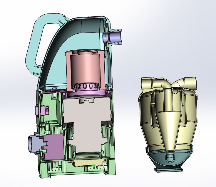

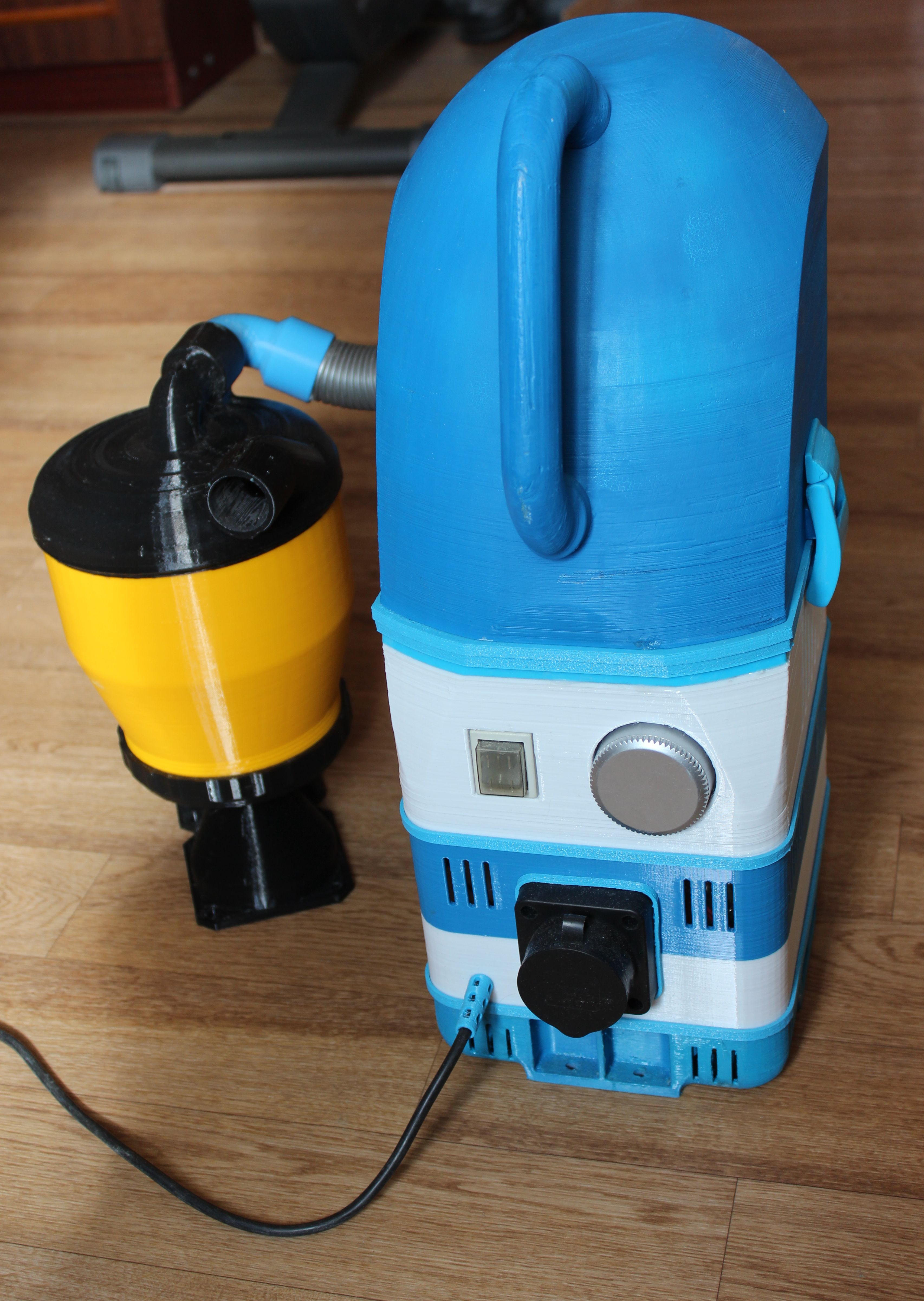

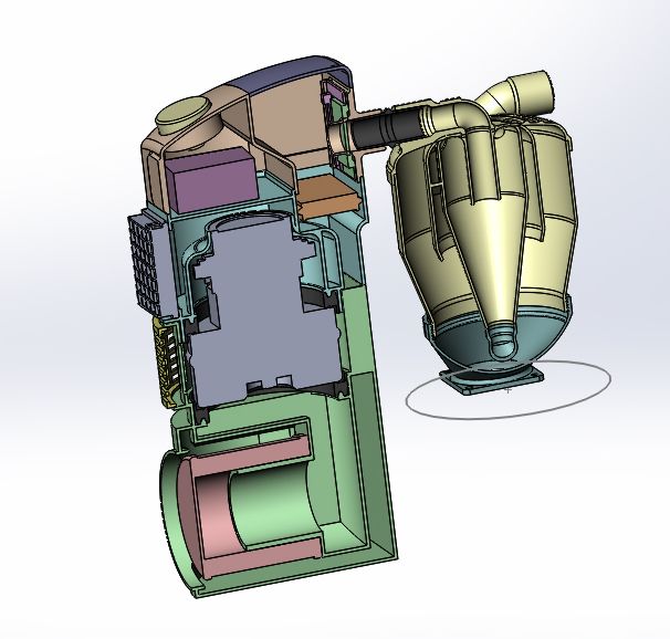

Под этот случай был напечатан двухступенчатый циклон, который должен был работать в паре с отечественным строительным пылесосом. Все работало, чистилось, но заказчик постоянно намекал о том, как здорово тянул Франкенштейн. После некоторых размышлений был найден старый компрессор от пылесоса немецкого производства, который при запуске показал, что мы на верном пути. Дальше пошла рутина. Была разработана 3д модель стандартного пылесоса с автозапуском, регулятором числа оборотов, мешком и отечественным HEPA фильтром перед компрессором.

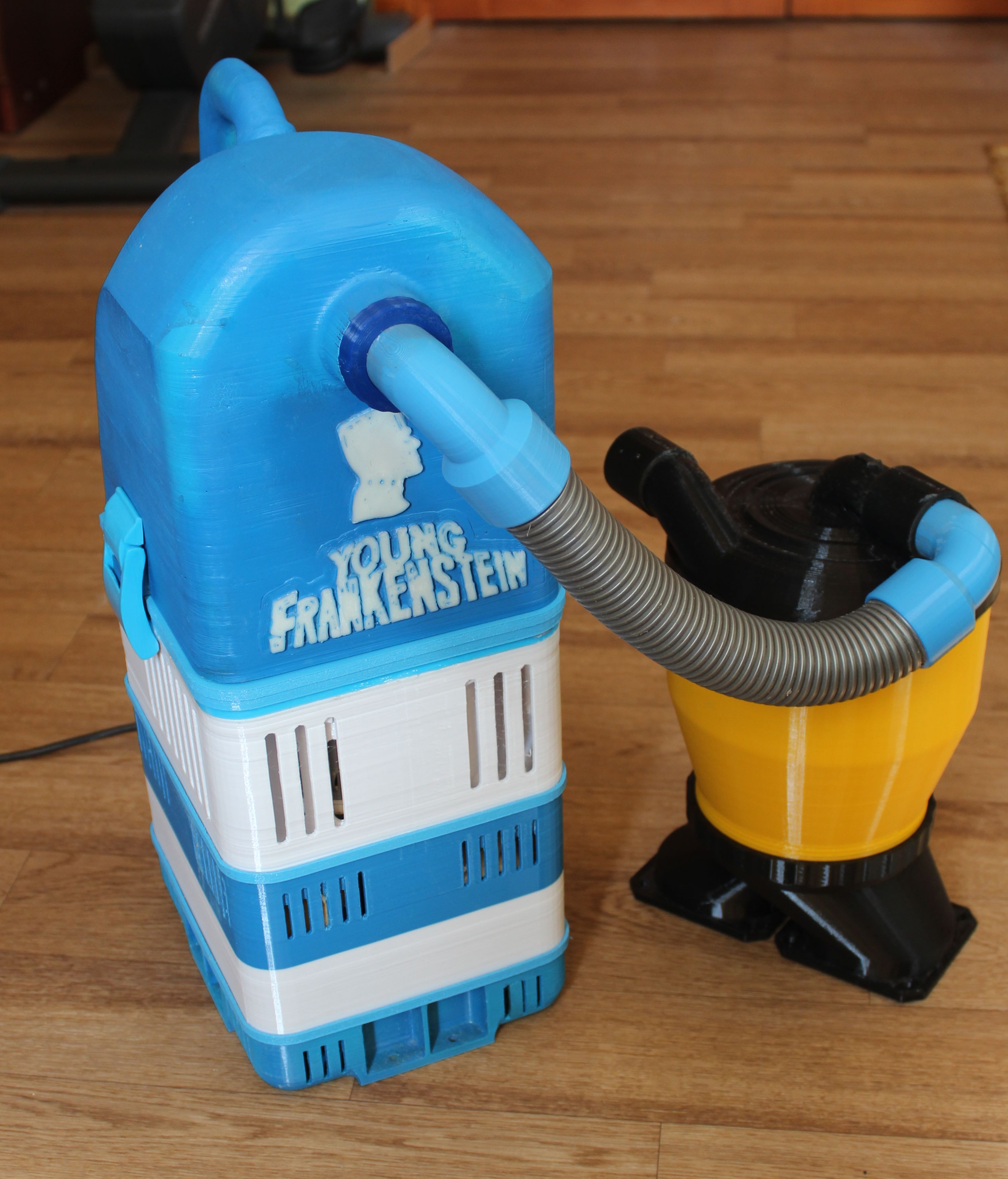

Дождавшись кивка заказчика был включен 3д принтер. И вот он, молодой Франкенштейн.
Об испытаниях рассказывать не буду, дабы не прозвучало как реклама. Но немцы компрессора делать умеют.
