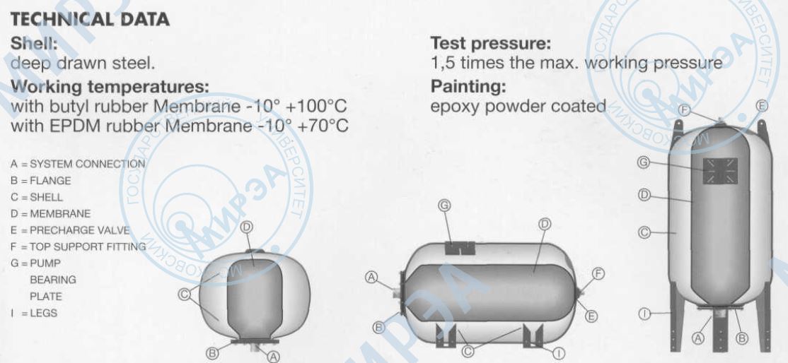

Так в чем разница, поясните. Не занимаясь разборкой для накачки воздухом, я стравливаю воздух через ниппель и под 5 бар нагнетаю воду в изделие №2. Если не получилось меняю ГА. т.к. Груши в нашей деревне не продают. Только картошка , посоветуйте уважаемые спецы, на чем остановиться:Zilmet ultra Pro или
ReflexDE100 - мамой клянутся что немец(недобитый) доки есть на ввоз.
А завтра займусь испытанием со снятием штанов

Доброе всем. ГА не разбирал, слил воду, стравил воздух до 0,5атм и 2 раза катанул воду при давлении 5атм. Восстановил(накачал) в ГА 2атм, от насоса подачу установил 3,5 атм. На данный момент ГА выдаёт 12л до включения насоса на подачу.(до маневров было 2,5л) Подскажите или дайте ссылку, сколько в среднем должен выдавать 100л ГА до включения насоса, если все отрегулировано правильно.
AKI, Вопрос не понял. Насос SQE 5-70 давление настраивается на пульте. От 2 до 8атм. (Это подача в дом) , а по дому настраивается регулятором давления- поставил на 3 атм.
это 600 кг на квадратный дециметр, автокамера такое не выдерживает, груша мало чем отличается по толщине и материалу.
alexsprint1 написал:
Обычно при уставках РД 2,4 - 3,2 имею с 24литрового около 8 литров, это от момента выключения насоса до полного опустошения с выключеным насосом. Сейчас не помню, но эти настройки делал по всем правилам, с давлением воздуха 1,8. На двух станциях , которые постоянно под наблюдением, вот такой результат, всё работает годами
