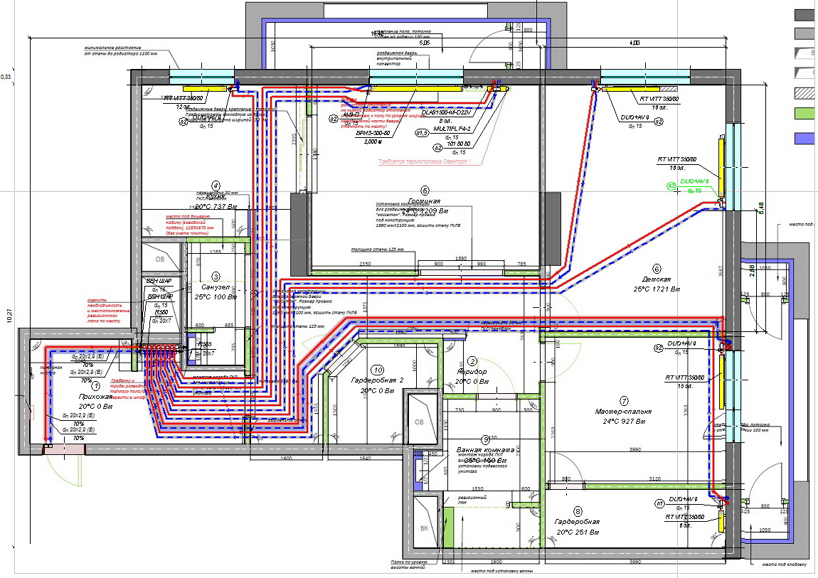

Inch1964, нет внутри стяжки нельзя. Это я вам не как монтажник отопления, а как прораб комплекса работ "отопление-шумоизоляция -стяжка" Если без шумоизоляци- можно, но тоже нежательно.

Inch1964 написал: Разве нельзя сделать пересечение труб внутри стяжки толщиной 50мм или внутри стены не долбя плиту перекрытия?
Традиционные обходы снизу или сверху собирают пузыри. Перепада может не хватать для проталкивания. Но цена этой отливки сразу охлаждает интерес к ней.

master.msk написал: Inch1964, нет внутри стяжки нельзя. Это я вам не как монтажник отопления, а как прораб комплекса работ "отопление-шумоизоляция -стяжка"
cineman написал: Традиционные обходы снизу или сверху собирают пузыри. Перепада может не хватать для проталкивания.
А как тогда порекомендуете выполнить такой узел, при необходимости пересечения лучевых труб подводки? И подскажите, пожалуйста, можно ли использовать гарнитуры бокового подключения с выпуском в пол (вниз), а от них медными трубками уйти в стену, как показано ниже на аксонометрии?
А никак. Вашу картинку ткнуть носом тем, кто утверждает, что "коллекторная разводка - развод на деньги заказчика"
У них надо спрашивать

master.msk написал: Вашу картинку ткнуть носом тем, кто утверждает, что "коллекторная разводка - развод на деньги заказчика". У них надо спрашивать
Соглашусь только частично, потому, что коллекторка иногда бывает действительно "разводом" на деньги заказчика. Выскажусь, что Технико-экономический выбор и обоснование выбора разводки и комплектующих в каждом конкретном случае нужно делать индивидуально с учетом конкретных условий дома или квартиры.
С учетом и разной стоимости монтажа СО из СПтруб или из медных труб под пайку (а также трудностей с поиском монтажников по меди под пайку), и температурного графика ТН, и из выбора заказчиком конкретных отопительных приборов (выбор ОП с нижним подключением вентилем VK уже склоняет к коллекторной разводке) и из выбора заказчиком арматуры для подключения ОП.
Как правило, коллекторная разводка получается дороже по комплектующим и арматуре, но она менее требовательна к проведению предварительного гидравлического расчёта. Тройниковая разводка по периметру получается как правило дешевле на несколько десятков т.рублей, но требует гидравлического расчёта.
Тут уж самому заказчику нужно выбирать, какую разводку использовать. Сэкономить 5-10 т.рублей на стоимости гидравлического расчёта, или переплатить за коллекторку тыров 20-50.

Inch1964 написал: А как тогда порекомендуете выполнить такой узел, при необходимости пересечения лучевых труб подводки?
Можно расположить тройники отводами вверх. Но это потребует большей толщины стяжки.
Inch1964 написал: И подскажите, пожалуйста, можно ли использовать гарнитуры бокового подключения с выпуском в пол (вниз), а от них медными трубками уйти в стену, как показано ниже на аксонометрии?
Гарнитуры успели купить? Кажется есть в природе евроконус под пайку, которому не требуется большой длины трубы, и можно запаять трубный конец однораструбного угольника.

10.07.2019 в 11:39:27
master.msk, благо дарю Вам! Согласен, что перекрещивание транзитных лучевых труб коллекторной разводки нужно стремиться избежать. Вижу выход в том, чтобы проложить транзиты так, чтобы перекрещивание транзитов происходило не у ОП (отоп.прибора в стяжке), а внутри коллекторного шкафа (вне стяжки). Для наглядности выкладываю трассировку, без выполнения этого. Обязательно переделаю трассировку в этом проекте, чтобы не было перекрещивания транзитов.

cineman написал: Можно расположить тройники отводами вверх. Но это потребует большей толщины стяжки.
Благо Дарю Вам! А насколько большей толщины потребуется стяжка в этом случае?
cineman написал: Гарнитуры успели купить?
Заказчик - прораб на этом объекте. Кажется, еще не успели купить. Вопрос стоит сейчас покупать более дорогостояющие гарнитуры Данфосс с выводом в стену, или менее дорогие Овентроп или Джакомини (с выводом "в пол").
cineman написал: Кажется есть в природе евроконус под пайку, которому не требуется большой длины трубы, и можно запаять трубный конец однораструбного угольника.
Извините, не совсем понял. Был бы чрезвычайно благо дарен, если бы смогли найти время для пояснений подробнее! А можно с Вами поговорить по вайберу, ватсап, скайпу? В долгу не останусь!

Inch1964 написал: Можно расположить тройники отводами вверх. Но это потребует большей толщины стяжки.
зависит от избранной техники монтажа. Можете купить Т-образную трубку Стаут. Она, в отличии от трубок Рехау, выполнена из меди. Можно счистить хром и припаяться к ней. ( я это пробовал). Трубки при этом можно расположить по горизонтали в толще стяжки. Естественный изгиб трубки возле тройника позволит выполнить обход поверх другой трубы, что лежит ближе к стене.

Inch1964 написал: Обязательно переделаю трассировку в этом проекте, чтобы не было перекрещивания транзитов.
Десять лет назад мне поставили такую задачу с другой целью - подрядчик хотел украсть 4 см стяжки, положив 6 см вместо проектных 10 см. В результате за одну ночь я нашёл решение в виде четырёх тихельманов на каждый этаж при двух парах стояков. Правда были ещё три тупиковых ветки, две лестницы и радиаторы холла. Они вписались между тихельманами. Позже было принято решение достроить пятый этаж здания. Его обвязывал уже другой подрядчик одним тихельманом весь этаж, но уже с толстой стяжкой, с металлопластиковой трубой и перехлёстами в стяжке с выходом трубы из стяжки в стену. Служба эксплуатации пять лет обслуживала здание, не имея представления о схеме подключения радиаторов.

cineman написал: зависит от избранной техники монтажа.
Если укладывать шлейф двухтрубки с достаточным расстоянием между трубами, можно уложить дальний от стены тройник с лёгким подъёмом бокового вывода так, чтобы труба отвода обошла бы вторую трубу поверх, но вниз, до чернового уровня уже не опускалась бы. Оно будет легче и надёжнее, чем с пайкой морочится. Сама сборка гарнитур то ещё удовольствие. При стягивании гаек вертикальной трубки гарнитуры, реальные расстояния между осями гарнитуры уменьшаются. Это делает гарнитуру стрёмным решением. При повторном надевании радиатора на гарнитуру трубка-перемычка прогибается из-за этого расхождения.
