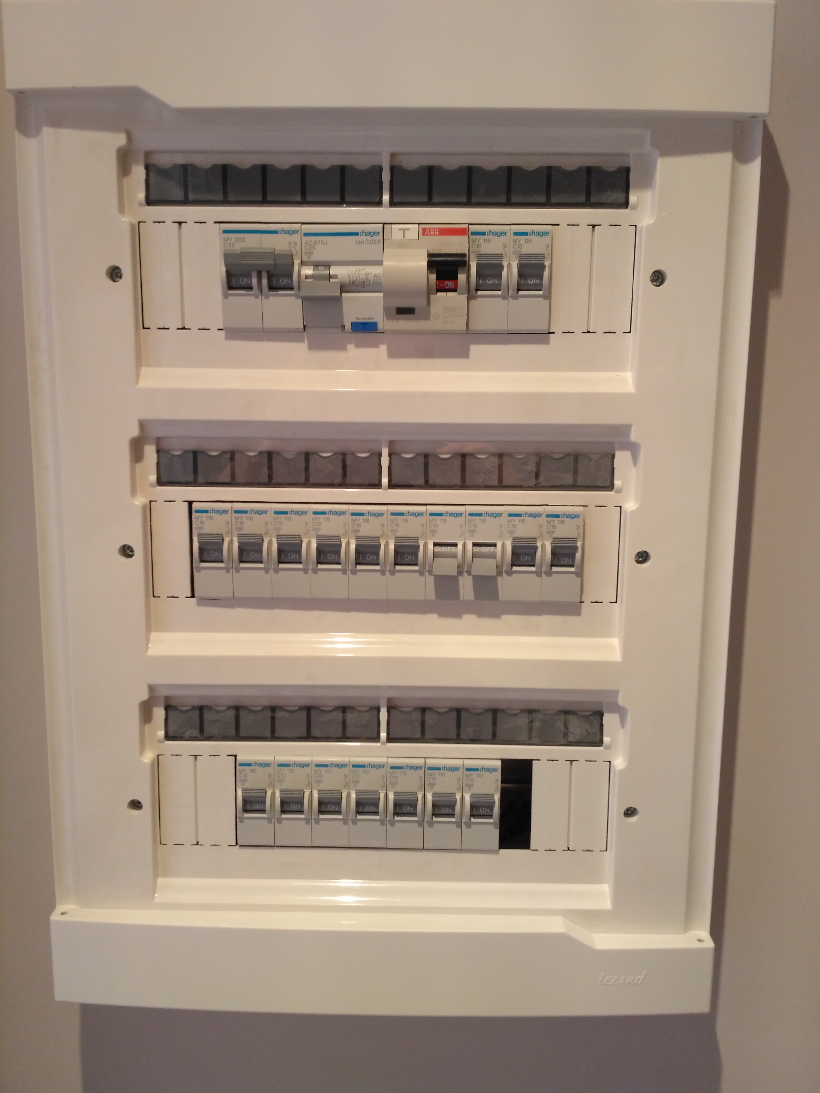

Можно ли щит навесного монтажа устанавливать в стену (контакт с гипсовой штукатуркой и бетоном)?
Можно. Что во встраивамом, что в навесном, однохренственный пластик.
Следующий вопрос.
ZooZoo
ZooZoo
Регистрация: 16.07.2015
Сообщений: 6115
05.09.2019 в 11:15:59
Sashzmsk написал: Можно ли щит навесного монтажа устанавливать в стену (контакт с гипсовой штукатуркой и бетоном)?
можно, вот аналогичное исполнение как-то видел у знакомых: не особо удачное фото, но по теням видно, что оболочка утоплена в стенку (толщина стенки около 80мм) на несколько см зы. перебрать щиток не дают :), типа, делал мастер, а ты ничего не понимаешь в электрике вообще и в эстетике, в частности и щиток без крышки висит, пыль собирает; наклеек тоже нет
