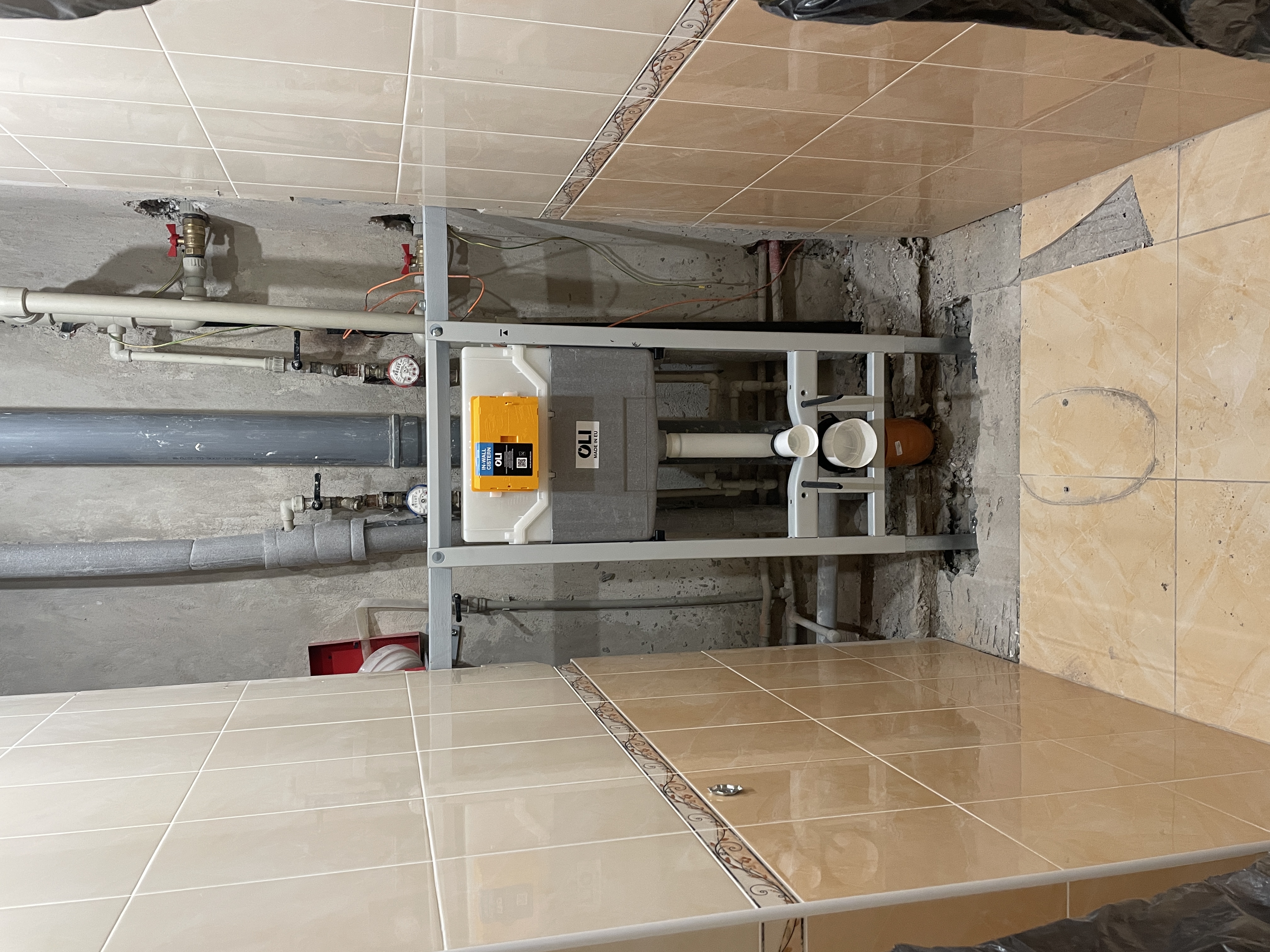

Inter, у мен инсталяция Oli 120plus, там патрубок литой, на конце 110 диаметр. Установили инсталяцию по максимуму вниз - вышло на 6 см выше положенного:( Вы предлагаете заменить родной патрубок на обычный 90мм отвод из строймагазина? Тогда придется выдвигать инсталяцию еще и по глубине, так как у покупного отвода не будет впадины под форму перекладины рамы. И как этот отвод состыкуется с керамическим выпуском унитаза?

diesel94 написал 25.04.2025 в 09:48
Теперь уже нет. Сначала надо устранить
Я это написал, перечитайте. Но может ваш эксклюзив как то иначе устроен... покажите фото
На что вы ее установили? Ноги...

BV, ноги, жесткое подключение воды полипропиленом, сложная вварная конструкция из уголоков в стены на анкера.

25.04.2025 в 10:08:12
IMG_0138

diesel94 написал 25.04.2025 в 10:06
Ломайте

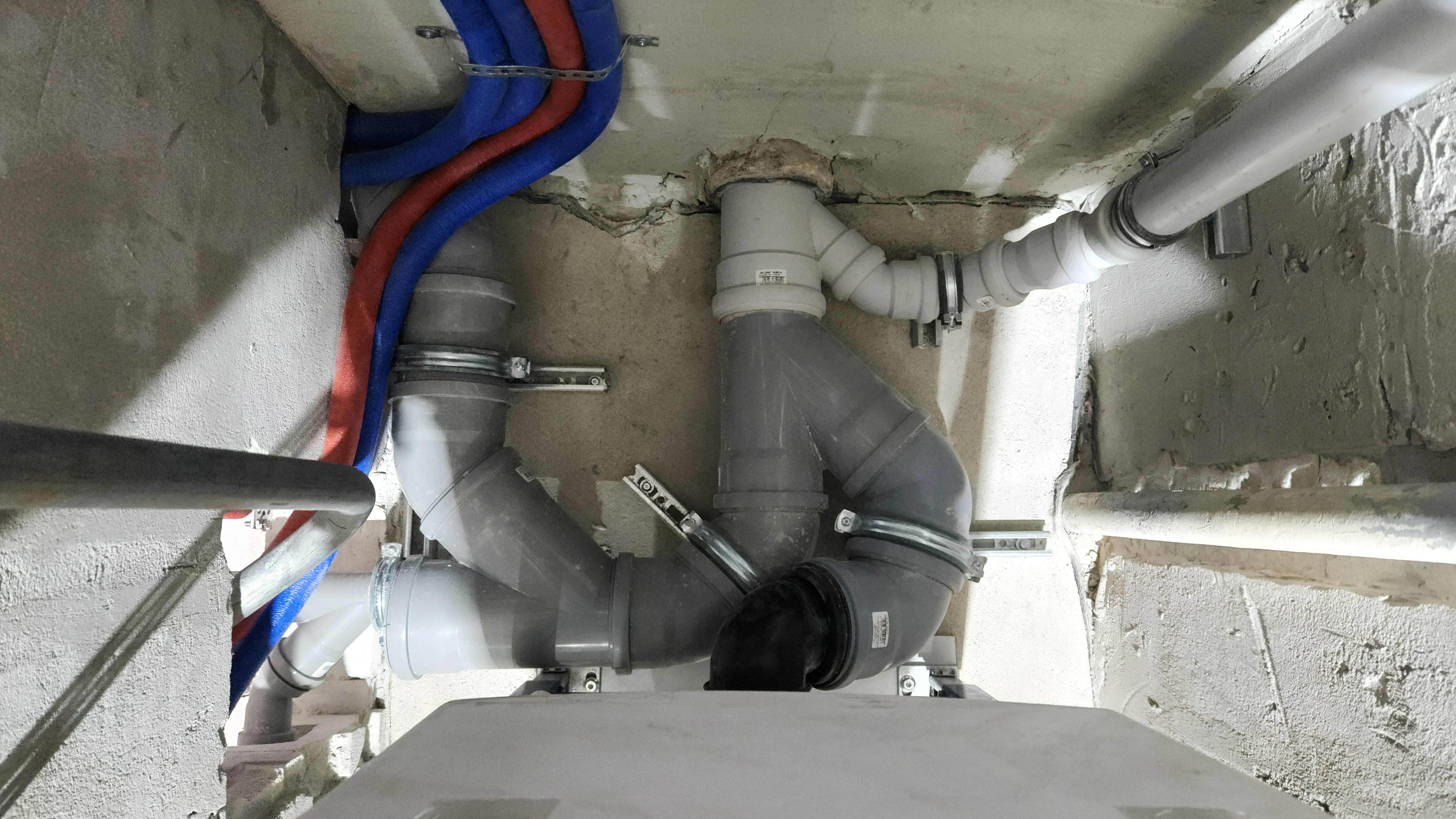

diesel94,  обычно комлектный отвод инсталляции, ф90. В комплекте также переход 90/110. Вообще, это очень плохо для слива
  1. Диаметр 90.
  2. Отвод 90 градусов, помимо штатного. По отдельности и вместе , это очень плохо, не является решением.
Повороты должны быть 45 или 67. Иначе будет тормозиться при сливе. Засоры будут. 10000380441000036735

diesel94 написал 25.04.2025 в 10:08
Inter, побежал. есть по делу что то?
Много что есть. Ещё раз
Inter написал 25.04.2025 в 09:54
т.е. покажите фото сливных патрубков из комплекта. Еще-отвод стояка прямой? На какой высоте его центр от уровня чистового пола (плитки)? Это тройник или крестовина? Лучше тоже фото
Не совсем понял. У меня сейчас стандартный выпуск инсталяции 90 мм отверстие для подкдлючение унитаза и 110 на другой стороне этого поворота. далее 110 отвод 90 градусов в стояк.
Тут предлагают выбросить стандартный отвод от инсталяции и поставить туда отвод 90 градусов 90 мм из магазина пвх. и к стояку подключится через отвод 90 град 90 мм с переходом на 110.
буду на месте вечером только, но в интернете нашел точно такой (но у меня черный отвод укорочен по максимуму по сравнению с фото)
