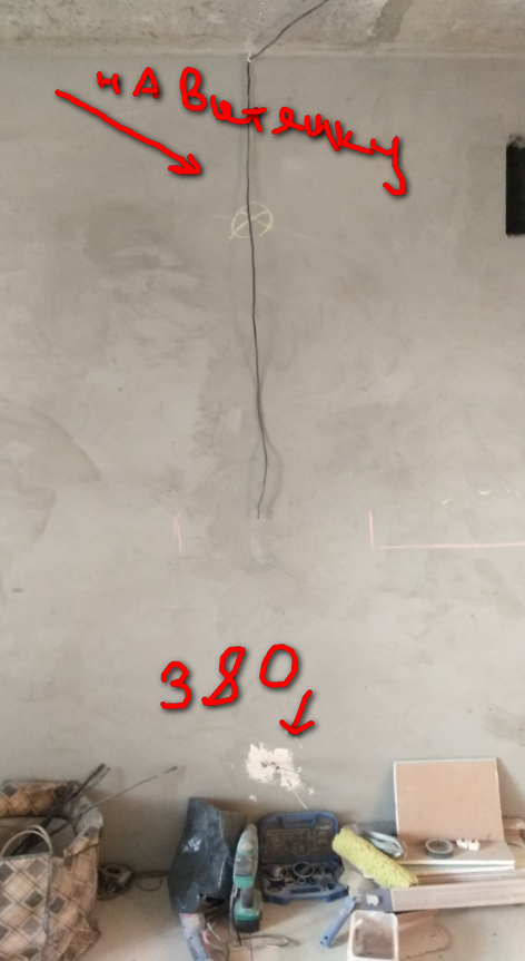

В квартире предусмотрена эл.плита, есть розетка. Заказываем кухню и в ней будет духовой шкаф но не под варочной плитой а сбоку встраиваемый в пенале отдельно стоящем около холодильника, пока нет самого шкафа, но уже нужно выкладывать фартук из плитки. Вопрос под подключение духового шкафа какую розетку делать? Рядом есть на 220, чуть вбок метра полтора на 380 которая на плиту идет. Откуда тянуть кабель и делать отдельную розетку под духовой, от 220 или 380? Читал, что сейчас духовые предполагают и на 220 и 380 подключение. плиточник говорит что лучше на 380, т.к. 220 может не хватать... Стоит ли поставить такую розетку с автоматом как на скрине?
И еще подусомоечную как понимаю к 220 отдельной розеткой?

debryansk написал: плиточник говорит что лучше на 380, т.к. 220 может не хватать...
А унитаз вам маляр подключает? Извините, звучит просто смешно.

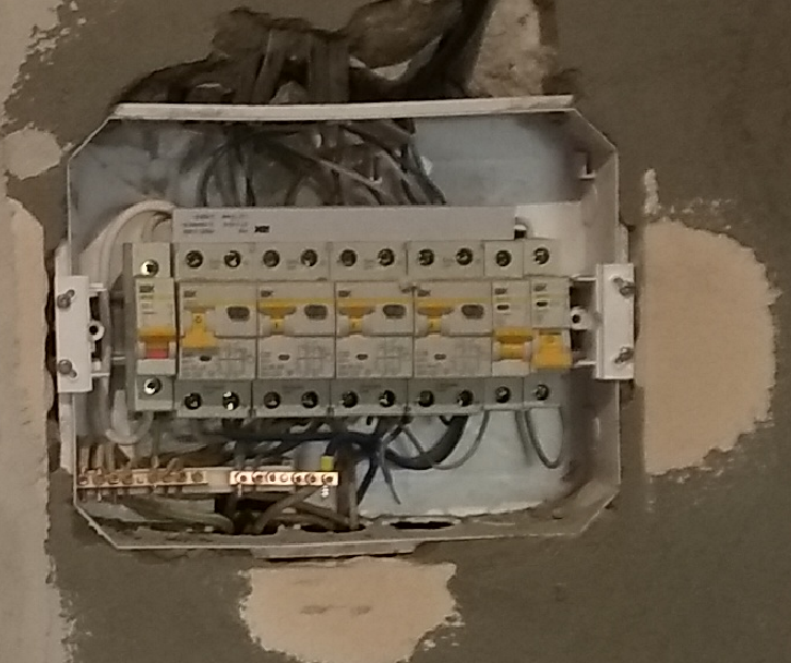

Подавляющее количество духовых шкафов снабжены стандартной вилкой для подключения в обычную розетку с силой тока до 16А, 1 фаза. Потребляемая мощность примерно до 3.5 киловатт. Рекомендуется для подключения духового шкафа провести отдельную линию не делимую ни с кем. Допустимо от толстого кабеля на варочную поставить двухполюсный автомат на 16А забрав одну из фаз (или единственную в случае однофазного подключения).
Дайте фото электрощитка в квартире и на лестнице.

Мишутк, То есть от кабеля что выведен под варочную провести кабель трехжильный сечени ем 2,5 медь до места где будет розетка под духовой шкаф, поставить там автомат с розеткой как на фото выше послал? Фото щитка квартиры и площадки смогу только в выходные когда буду там.

debryansk написал: Мишутк, То есть от кабеля что выведен под варочную провести кабель трехжильный сечени ем 2,5 медь до места где будет розетка под духовой шкаф, поставить там автомат с розеткой как на фото выше послал? Фото щитка квартиры и площадки смогу только в выходные когда буду там.
debryansk, автомат до кабеля. Либо кабель до автомата сечением как и до варочной. После автомата 16А кабель на 2.5квадрата. Остальное верно. На практике можно и как вы написали, но местные гуру заклюют. Да и я не посоветую. Но на коротком участке и закрытом под штукатурку это не страшно. Межжильное замыкание само не произойдет, мышь не перегрызет. Разве только сосед с обратной стороны досверлится и саморез вкрутит.

Мишутк, А если кабель, что на эл.плиту идет от щитка и на этот кабель автомат на 16А уже стоит? Просто не знаю автомат поставить тогда где. У меня сверху идет кабель на розетку, которая теперь уже будет за дух.шкафом, хочу сделать в ней распаечную коробку, от которой чуть вбок санимов на 30 поставить двойную розетку будет в плитке фартука, от нее же уже прокинут кабель до розетки под холодильник. Сбоку справа не видно на фото выходят из стену уже под эл.плиту провода. Щитка фото такое нашел но там не видно ничего. Помню что на кухню вели ставили один отдельный автомат вроде еще или запитывали который свободен был или меняли не помню уже.

27.11.2019 в 15:42:44
debryansk, У вас нету 380. Привет плиточнику.
debryansk написал: А если кабель, что на эл.плиту идет от щитка и на этот кабель автомат на 16А уже стоит? Просто не знаю автомат поставить тогда где.
Тогда к этому кабелю подключенному в щитке к автомату 16А можно спокойно подключать духовку через обычную розетку.

27.11.2019 в 15:58:59
Мишутк, Просто на фото не видно я стрелкой указал где там справа выведен кабель под эл.плиту он на 380. Если он идет от автомата на 16А в щитке, то просто от этого кабеля делаю штробу до места где будет розетка под духовку, прокладываю в него кабель 2,5 сечением и подключаюсь к кабелю что на 380 для плиты, на другом конце ставлю обычную розетку под вилку духового шкафа? Читал читал нормально духовой рядом с холодильником, мнения 50 на 50 примерно.

27.11.2019 в 16:06:57
Нашел фото где кабель на 380 под плиту выведен, от застройщика. Сверху будет розетка под вытяжку еще.

debryansk написал: Нашел фото где кабель на 380 под плиту выведен, от застройщика. Сверху будет розетка под вытяжку еще.
Нет у вас кабеля на 380. То что вы указали, просто кабель большого сечения (4 или 6 квадратов), с 3 жилами: "ноль", "фаза" и "земля". Подключен в щитке к двухполюсному автомату на 32А или 40А (не разглядеть мне).
380 как называет его плиточник, а по правильному трехфазное питание, подключается через автомат минимум с 3 входами-выходами (а вообще 4). У вас в щитке нет такого:

27.11.2019 в 17:12:51
Мишутк, Тогда мне можно вести от него 2,5 кабель под розетку духового шкафа, если он от автомата 32А идет?
