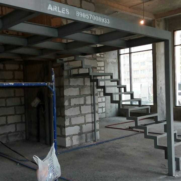

РемонтСвоимиРуками Про монолитные перекрытия. Есть отличный вариант - сборно-монолитные перекрытия Марко. Представляют из себя готовый сварной арматурный каркас балки. Весит немного. Марко Атлант - вообще около 45 кг за восьмиметровые изделия. Монтируются без крана. Промежутки между уложенными "скелетиками" балок заполняются проще всего газобетонными блоками. Но всякие варианты есть. Потом всё заливается бетоном и получается ребристая плита перекрытия (с лёгким заполнением промежутков между рёбрами) толщиной 20 см. Дороже и дольше готовых плит. Но дешевле и быстрее монолита. И да. Квалификация кое-какая нужна. Не то что стены из каменных пузыриков монтажной пеной склеивать.
P.S. Монолитное перекрытие дома 8 × 8 будет 20 тонн весить. 10 тонн - это очередная непонятная выдумка.

РемонтСвоимиРуками Устройство армопояса на каменном поролоне тоже требует времени и созревания. На следующий день на него плиты не накидаешь. Отсылки неких умелых строителей к плохим стройматериалам - нелогичны. Перекрытия, так же как и фундамент, адекватные люди заливают за один раз. То есть - миксер (а то и не один) на нужное количество кубов плюс бетононасос. Некачественного заводского бетона гораздо меньше, чем бракованного газобетона. А эти чудики ещё и на блоки Д300 плиты кладут. Запас прочности? Не, они не слыхали.

fhntv, в любом случае, чем больше информации - тем лучше. Я надеюсь вообще обойтись без монолита на втором уровне Все таки хочется антресоль.. А ее сделать из метал.каркаса, а на полы дерево (не знаю, как в этом случае поддерживается крыша) :cool: Так что, я надеюсь обойтись минимумом в этом плане. Я конечно понимаю, что метал.каркас будет недешев, но надеюсь, что его можно будет сделать позже. Правда может нужно будет где-то укреплять под это дело коробку
