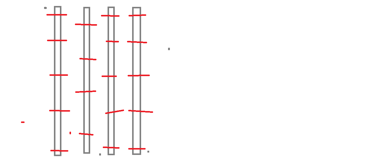

Спасибо всем за ответы , в общем , решил гипс . Но так как я только с ним дело имел по стенам и по деревянным брускам, то с направляющими и подвесами на потолке буду впервые работать. Пару вопросов , ответьте кто знает
1.Профиля решил кидать через 40 см , норм ? Потолок обычный , без всяких выступов будет и излишеств , лист 12.5 см .
2.Так как комната не большая , 3х5 на 2.5 , то профиль будет по периметру 2.5 , вопрос через сколько делать подвесы ( 40...50...60 см )
  1. подвесы делать все по одной линии на всех профилях или чередовать в шахматном порядке ( на картинке )

1-норм,2-подвесы крайние 40см от стены далее по 60норм,подвесы по одной линии

евгений78, Евгений , еще вопросик , если позволите ...а направляющий профиль обязателен ? Он то в наличии есть, просто читал где-то , чтобы потолок не трескался, не связывать его со стенами ( дом деревянный ) . выходит, направляющие крепятся к стене , в них вставляется профиль и потом это "связывается " с г/картоном .Или направляющий только нужен для отбивки стен , без него можно обойтись, натянув сугубо нитку по углам и середине и выровняв профиль ? Или все же г/картон прикручивать и к направляющим ( тогда выходит связанны стены с потолком ) .

AseKBY, напрааляющий профиль нужен в него входит основной профиль 60х27 на 1см меньше растояния между стенами, к направляющим он никак не крепится. Подвес от стены 200мм далее можно через 800, но чтобы не попал на "краб" , посмотрите кнауф п 113. Основные профили через 1200мм, несущий через 500мм, крайние от стены не более 100мм

AseKBY, направляющий профиль нужен,но прикручивать гкл ненужно
