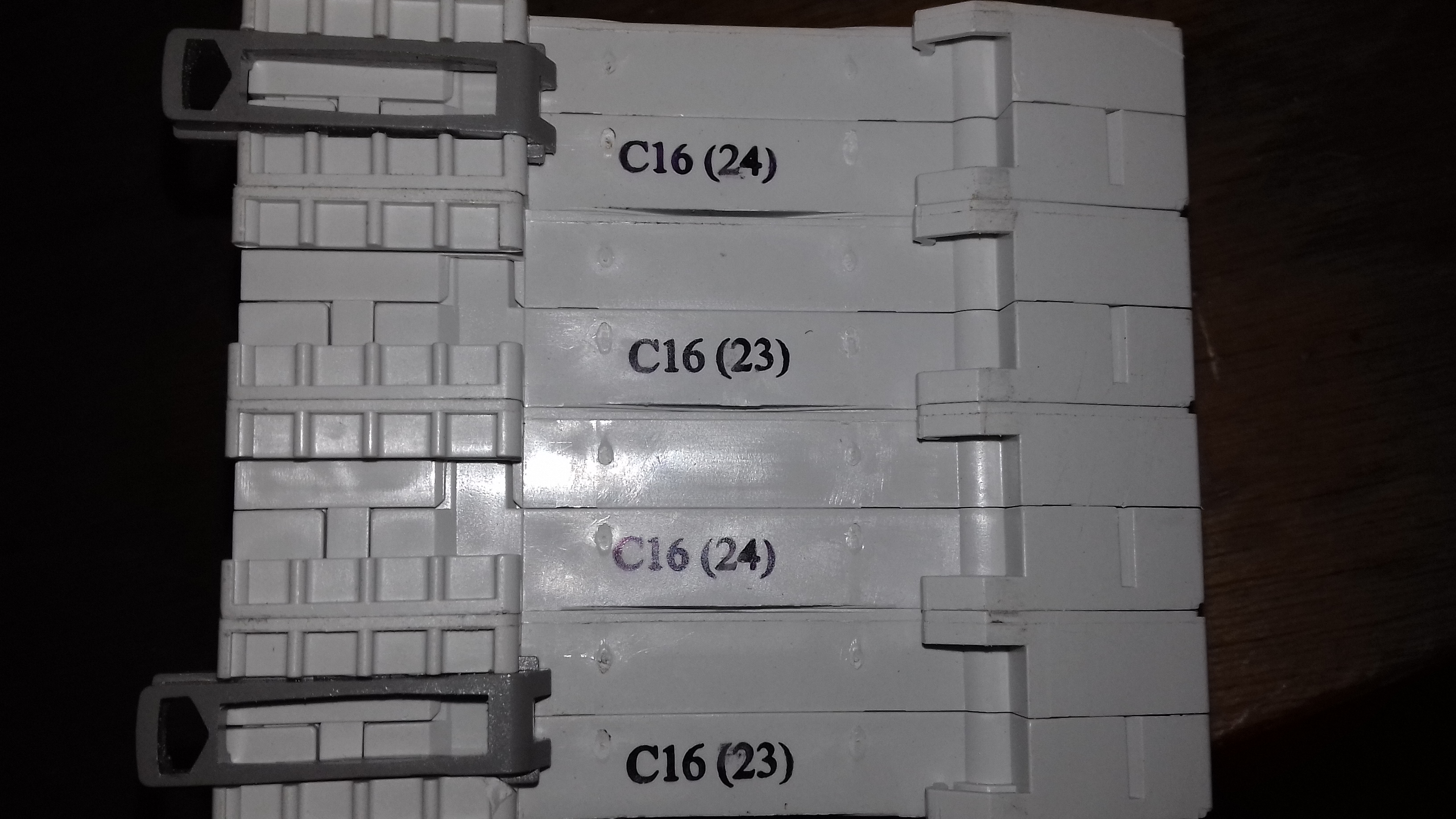

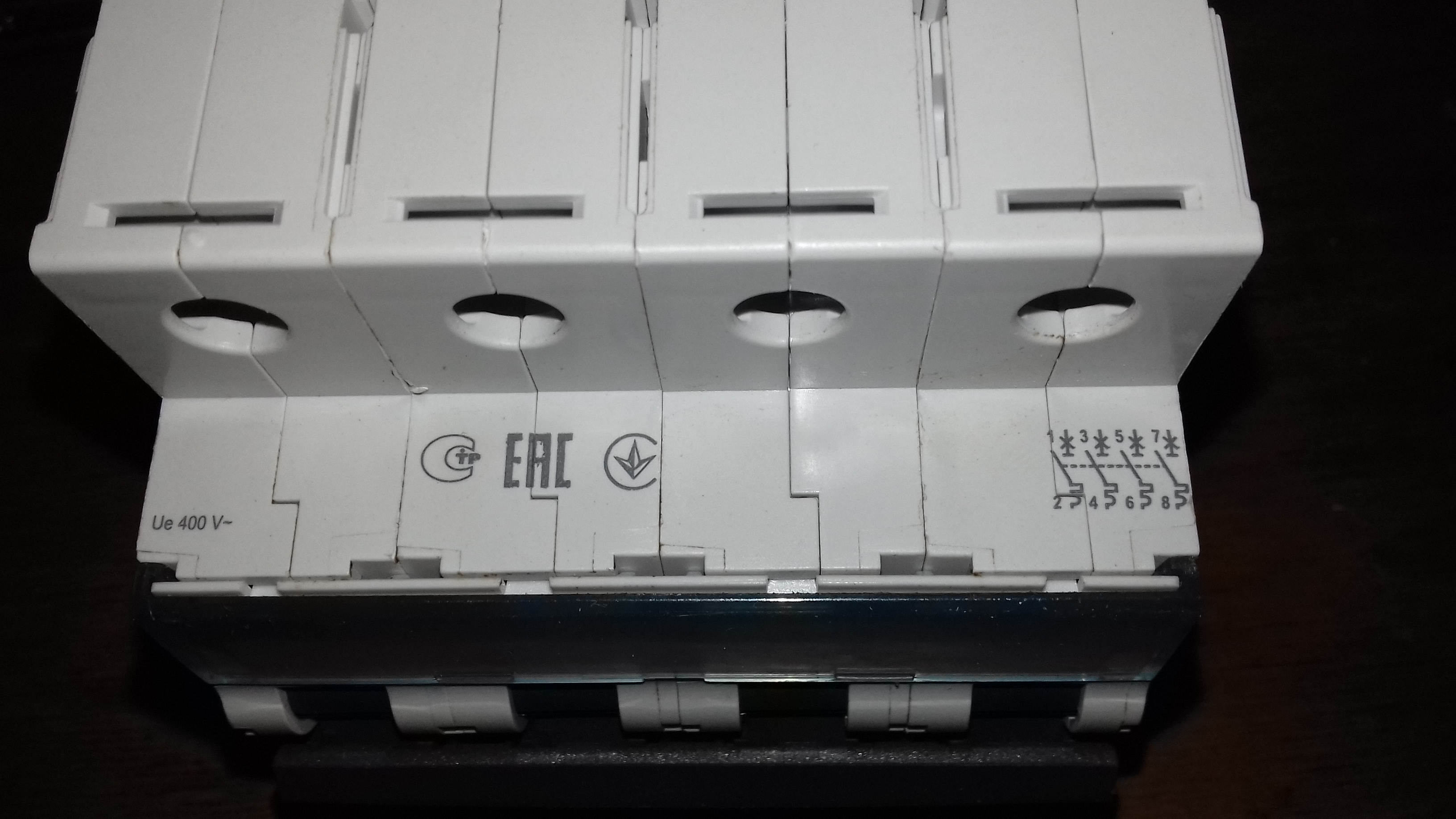

Из моей же истории попутный вопрос, почему на модулях 4-полюсника разная маркировка?
По схеме это же 4 независимых одинаковых устройства с механической связью ручек.

Мишутк написал: По схеме это же 4 независимых одинаковых устройства с механической связью ручек.
:nо: Даже если заблокировать или вовсе снять планку с клювиков - все четыре модуля будут отключатся при сработке одновременно.
