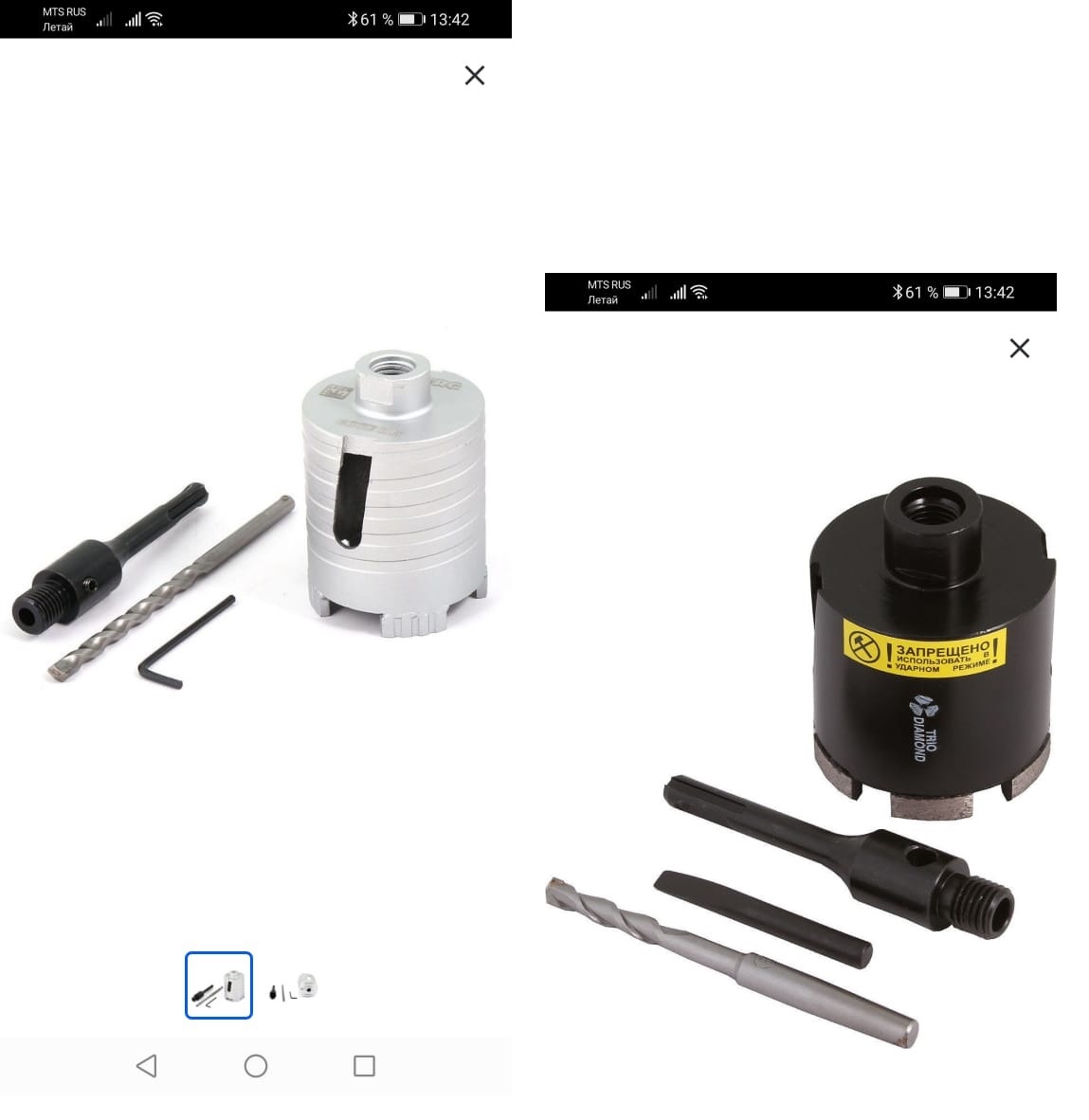

выбираю между даймонд хит gs787 и хилберг hm202? есть разница стоит переплачивать?
  1. серебренная пайка против лазерной
  2. 5 сегментов против 4
  3. 2700 против 3200 даймонд отзывы хорошие, но серебренная пайка слабее для сухого сверления??? но и сегментов у него больше!? хелп!!!
в наличии только перф 750 ватт и 900 оборотов, мало? думаю приобрести Дрель ударная ЗУБР ЗДУ-1100-2 ЭРММ2, до 2700 оборотов) (4000р)
реально будет работать? и работать без пред мутфты? моя первая алмазная коронка, спасибо за ответы! нужен для армированного бетона, новые панельные дома

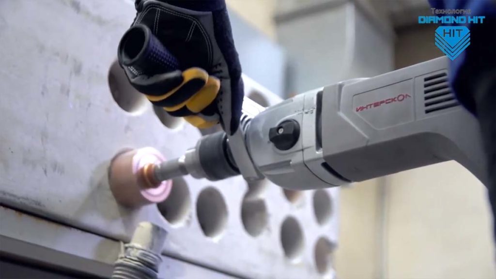

Без нормальной дрели вообще нереально просверлить подрозетник за разумное время.
Как минимум для технологии даймон-хит пригодна такая дрель. Но она и для сверления без удара ничуть не хуже, примерно 3 минуты на глубокий подрозетник с арматурой.
Дальше начинаются аналоги от милуоки, аег и т.д., но они уже резко дороже.

юра Т, в новых домах очень тяжелый бетон. сверлю по кругу и то очень тяжело идет победитовая коронка. в старых панельках заметно легче. перф может работать без удара, но он чуть подустал уже, и сильно греется пока 3 подрозетника сделаешь, во ищу замену хотя бы делать 5-6 под розетников без ущерба перфу/дрели и нормальную алмазную коронку
мнения разделились!? все таки брать перф пит с вертикальным расположением двигателя 1200 Вт 850 оборотов или дрель выше 2700 оборотов?
