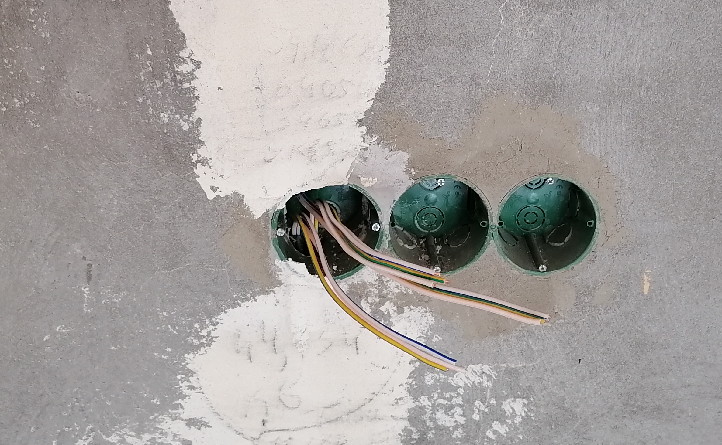

Danmos написал: Разрешите вернуться к изначальной теме. При каких условиях возможно подключение нескольких групп розеток шлейфом?
Danmos, я вот так делаю: тройной блок розеток является проходным, т.е. ввод снизу и два ответвления - вверх и вниз (на следующие розетки, но уже конечные) гильзы ГМЛ + клеевая ТУТ

Danmos написал: тройной блок розеток является проходным, т.е. ввод снизу и два ответвления - вверх и вниз (на следующие розетки, но уже конечные) гильзы ГМЛ + клеевая ТУТ
ZooZoo, Понятно вполне.
тут дело не в том, что понятно вполне :) а в том, что вход-выход еще можно на клеммах шлейфовать, а в подобном случае - никак
