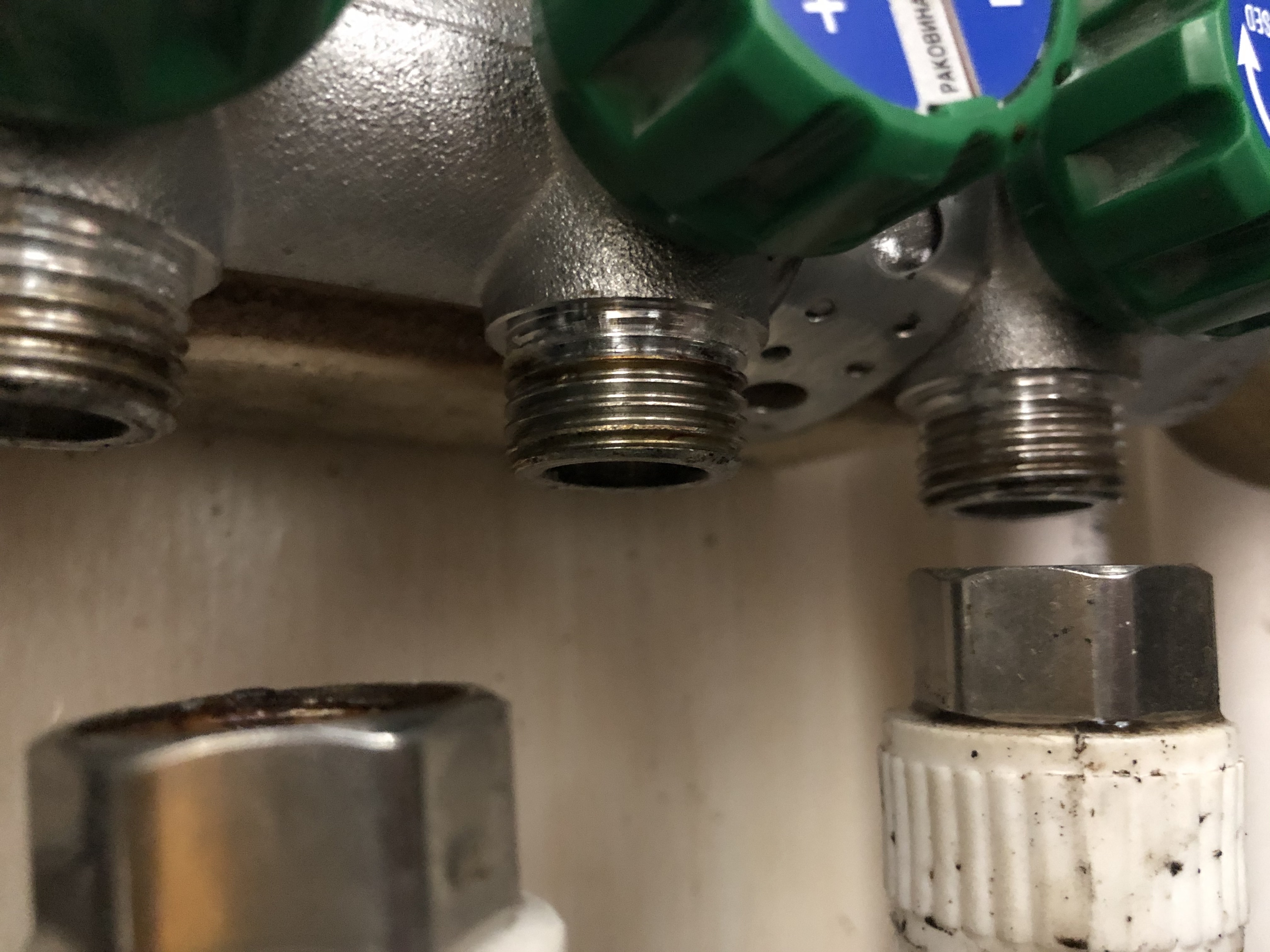

AKI, да, остатки сохранились, нужно обточить чтобы определить металл? К сожалению, да, это не первая моя проблема. Есть еще проблема с гребенками и накидными гайками под ними. ТАм появились отложения. Но мастер сказал, что там просто прокладки надо поменять. Поменял и удалился. Допускаю, что дезинформировал меня.

zombiek написал: Есть еще проблема с гребенками и накидными гайками под ними. ТАм появились отложения. Но мастер сказал, что там просто прокладки надо поменять. Поменял и удалился. Допускаю, что дезинформировал меня.
Наверняка коллекторы с выходами под евроконус, а в этом случае нужны специальные вставки для нормального уплотнения.

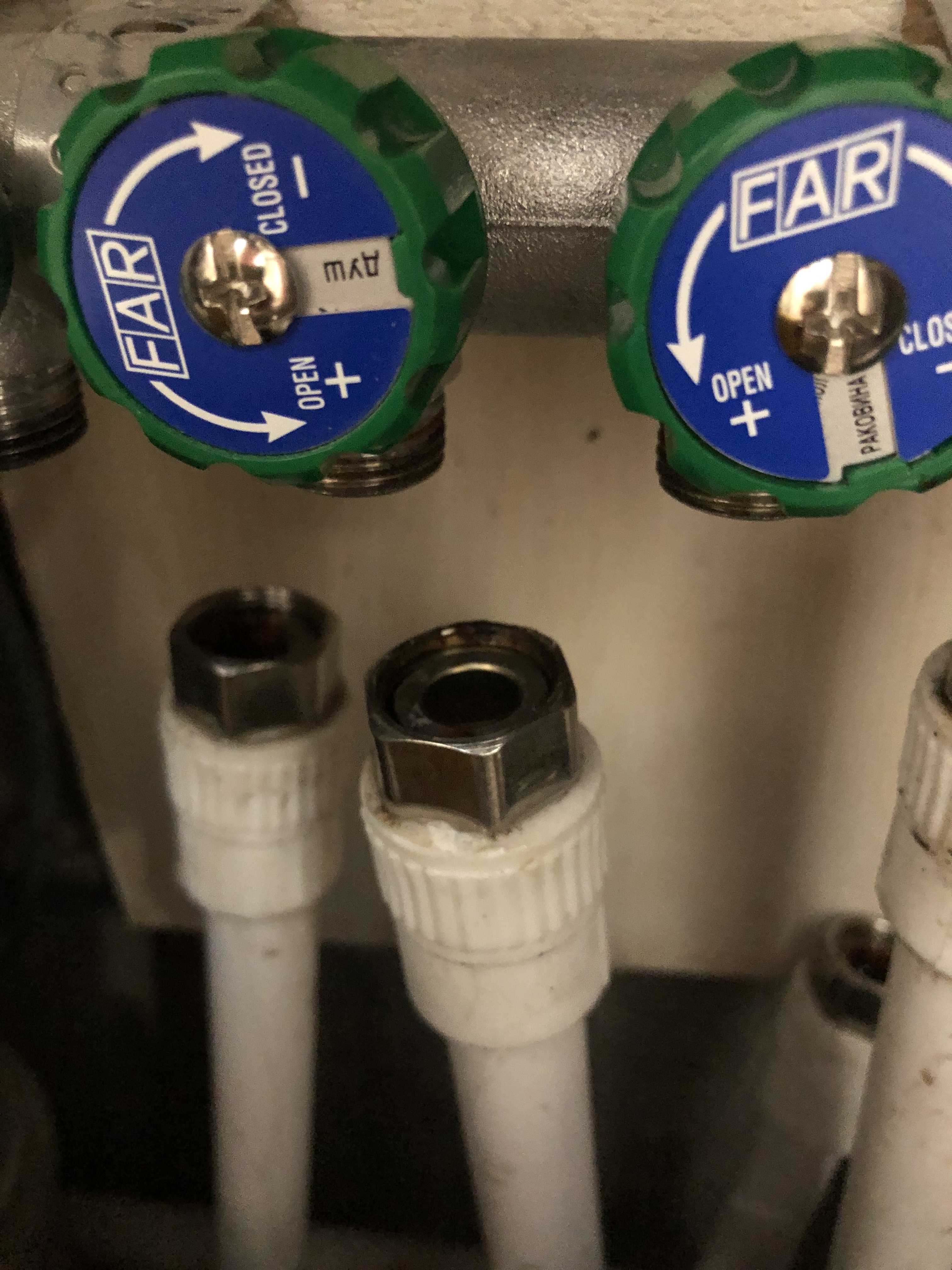

ser000, когда меняли прокладки, успел сфотографировать. После замены одна из гаек потекла в месте соединения ПП/металл. Заменили. Остальные пока стоят.

zombiek, проблема в фаровских коллекторах, в их отводах. Резьба цилиндрическая, гладкая. Текут в сочетании и с другими накидными гайками, которые не текут с другими резьбами. Лучше их не ставить. Или экспериментировать с прокладками. Или фиксировать гайки.
Полипропилен и фитинги у вас плохие, лучше поменять

master.msk, сейчас буду вызывать мастера, подскажите пожалуйста, если я оставлю эти фаровские гребенки, чем конкретно тогда лучше соединиться с полипропиленом?

master.msk, про фитинги я кажется уже понимаю, а что не так с полипропиленом?

zombiek написал: master.msk, сейчас буду вызывать мастера, подскажите пожалуйста, если я оставлю эти фаровские гребенки, чем конкретно тогда лучше соединиться с полипропиленом?
zombiek, если конкретно....можно удлинители вига накрутить на отводы :)
Полипропилен=фитинги, фитинги и есть полипропилен, что он собой представляет. А Вы что думали? Трубы эти копеечные определяют? Нет. Там еще в перспективе протечки водорозеток по стыку металл-пластик. Очень часто бывает.
