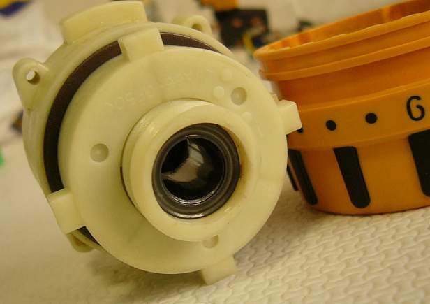

iGor_78 написал :
Судя по цвету бронзо-графит.
А у моего AEG 18 STX c Джонсоном, опять же судя по цвету, просто графит и раза в 1,5 короче.
Площадь сечения у них примерно одинаковая, у Панаса щётки широкие и тонкие 12х3 'на глазок' а у Джонса 'классические' 6х6.
У Панаса ещё щётки раположены с развалом в 90 градусов, что им это даёт?

Да пацанские там щетки. Например чел приносил б/у Милуоки Лок Тор на профилактику, то щетки были на вид прям золотые от содержания цветного металла в них.
Kvost написал :
А какой стоит? Джонсон или Мабучи?
Джонсон (на фото).
У трёх Джонсонов что я держал в руках был "уголь".
А у Мабучи из Хитачи DVF2(3) щётки похожи на металл (латунь или бронза) толщиной миллиметра 3.
За два года пропилили небольшую канавку в коллекторе.
