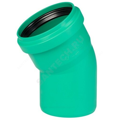

Большое спасибо всем! Идею понял. Манжету заказал во всеинстр. черную и белую на всяк случай. Там же хочу и отвод, но есть только оранжевый наружной канальи остендорф, вот такой ссылка подойдет по толщине стенок и проч. характеристикам или искать именно серый внутренний?

Косорезов, сначала снимите гофру убедитесь что выпуск под 30 градусов и диаметр его измерьте, прикиньте геометрию (инструкция в конце темы по ссылке).
Косорезов написал: подойдет по толщине стенок
здесь толщина стенок не повлияет никак-внутри всё равно "110 на плюсе"
Косорезов написал: или искать именно серый
тупо дешевле будет
