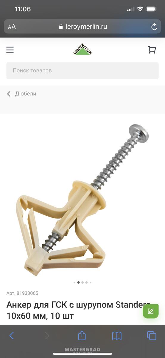

Flekekr, https://www.knauf.ru/catalog/find-products-and-systems/knauf-khartmut-djubel.html

ser000 написал: Это что бы полка упала вместе с куском гибсокартона и можно было получить доступ для установки закладных перед установкой нового листа гипсокартона?
а почему, когда полка была прикручена дюбелями, вы не боялись, что она упадёт вместе с куском гипсокартона?

Грэй написал: а почему, когда полка была прикручена дюбелями, вы не боялись, что она упадёт вместе с куском гипсокартона?
В этом случае у топикстартера полка вытаскивала дюбеля, локально разрушая гипсокартон:
Flekekr написал: Пробовал крепить на «бабочки», но после открытия ящиков пару тройку раз - уголки вместе с полкой начинают отходить от стены больше и больше.
Гипсокартон без закладных не тот материал на который стоит навешивать тяжёлые предметы, тем более с большим рычагом для выдёргивания, как в данном случае в качестве рычага выступают ящики. Тем более рано или поздно на эту полку кто-нибудь облокотиться и тогда с высокой степенью вероятности будет пролом в стене и обрушение полки.

ser000 написал: тогда с высокой степенью вероятности будет пролом в стене и обрушение полки.
ser000, как пролом возникнет? На 120см под ГКЛ ни одной стойки? Поэтому полка просто выдернет крепеж. Короче, вешать шину к стойкам, на нее полку на комары.

ser000 написал: В этом случае у топикстартера полка вытаскивала дюбеля, локально разрушая гипсокартон:
Топикстартер не говорил, что у него гипсокартон локально разрушался. А дюбеля выскакивали через те дырки в гипсокартоне, которые высверлил топикстартер. То есть, кроме тех "разрушений", которые ТС создал сам, других не было. Это вы сами себе придумали. Такшта, "ни нада грязи!"(с)

Грэй написал: А дюбеля выскакивали через те дырки в гипсокартоне, которые высверлил топикстартер
вот такие дюбеля
Какого же диаметра были "дырки"? :)

Спасибо за советы! Конечно стойки есть и даже штуки 3, я тоже думал закрепится в них, но потом нашлось другое решение - ножки для той самой полки с ящиками, в общем просто поставлю на них и нет проблем) Ещё раз спасибо за ответы
