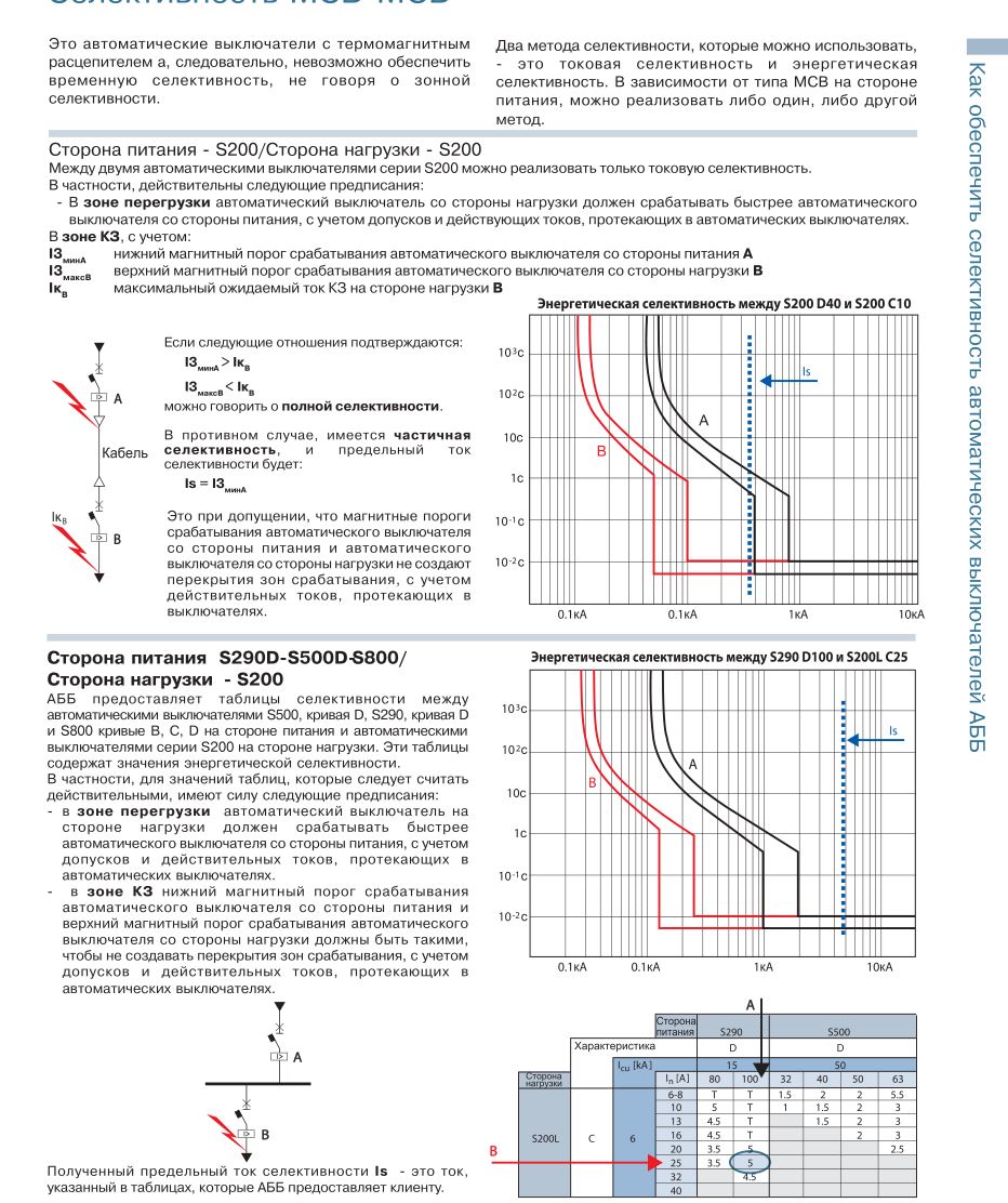

ВТБ! написал: Зачем Вам время, когда Ваша аналоговая ЭВМ вычислила сразу интеграл тока в квадрате?
Если бы функция интеграла тока во времени была бы бесконечная, тогда бы рассуждения про напряжение (как производную тока) в конденсаторе были бы подходящим объяснением селективности, хотя и с натяжкой. Но время ограничено расцеплением. Про остаток эриннии в конденсаторе я не просто так упомянул.
Ответ о причинах энергетической селективности, есть в тексте от абебе.
ВТБ! написал: К Вашим аппаратам они никаким боком.
Они не модульные?
Цитата из текста выше:
На практике, все автоматические выключатели в литом корпусе серий Isomax и Tmax, модульные автоматические выключатели и воздушные токоограничивающие автоматические выключатели X1 E2L E3L, производимые AББ, имеют более или менее выраженные токоограничивающие характеристики.

AKI написал: Они не модульные?
Табличка не про них. Но есть и таблички для модульных с модульными, правда, совсем небытовых серий. Тем более, что и расчётный ТКЗ в быту часто неизвестен.
Поэтому в реальности приходится выяснять наличие или отсутствие селективности опытным путём.

ВТБ! написал: Нам что то мешает взять интеграл на этом интервале?
Бессмысленность результата для объяснения "селективности" (именно в кавычках, поскольку условная) продемонстрированной на видео. Достаточно измерения токоограничения при последовательном включении АВ. А уж за счёт чего (контакты, биметалл, индуктивность) - на совести абебе.
ВТБ! написал: Тем более, что и расчётный ТКЗ в быту часто неизвестен.
измерить можно, а вот расчётный - соглашусь. Только оценка.
ВТБ! написал: Поэтому в реальности приходится выяснять наличие или отсутствие селективности опытным путём.
согласен. Но чем больше разбег по току срабатывания между АВ, тем лучше условная селективность. Это к вопросу о номиналах входного АВ (если так хочется его установить) и линейных.
ВТБ! написал: Табличка не про них. Но есть и таблички для модульных с модульными, правда, совсем небытовых серий.
Есть таблички и про 200-ю совсем бытовую серию:

AKI, с каких пор S200 стала бытовой и где вы видели таблицы S200/S200?

СтранникXXI написал: с каких пор S200 стала бытовой
с момента появления.
СтранникXXI написал: где вы видели таблицы S200/S200?
а где я говорил что видел? Если надо посмотрите на график.

AKI написал: с момента появления.
Почему Вы так думаете? Можете это как-то подтвердить?
AKI написал: а где я говорил что видел?
А это кто писал? Пушкин, что ли?
AKI написал: Есть таблички и про 200-ю совсем бытовую серию
AKI написал: Если надо посмотрите на график.
График на приведенной Вами странице каталога - всего лишь картинка, иллюстрирующая понятие "селективность", и ничего более.
