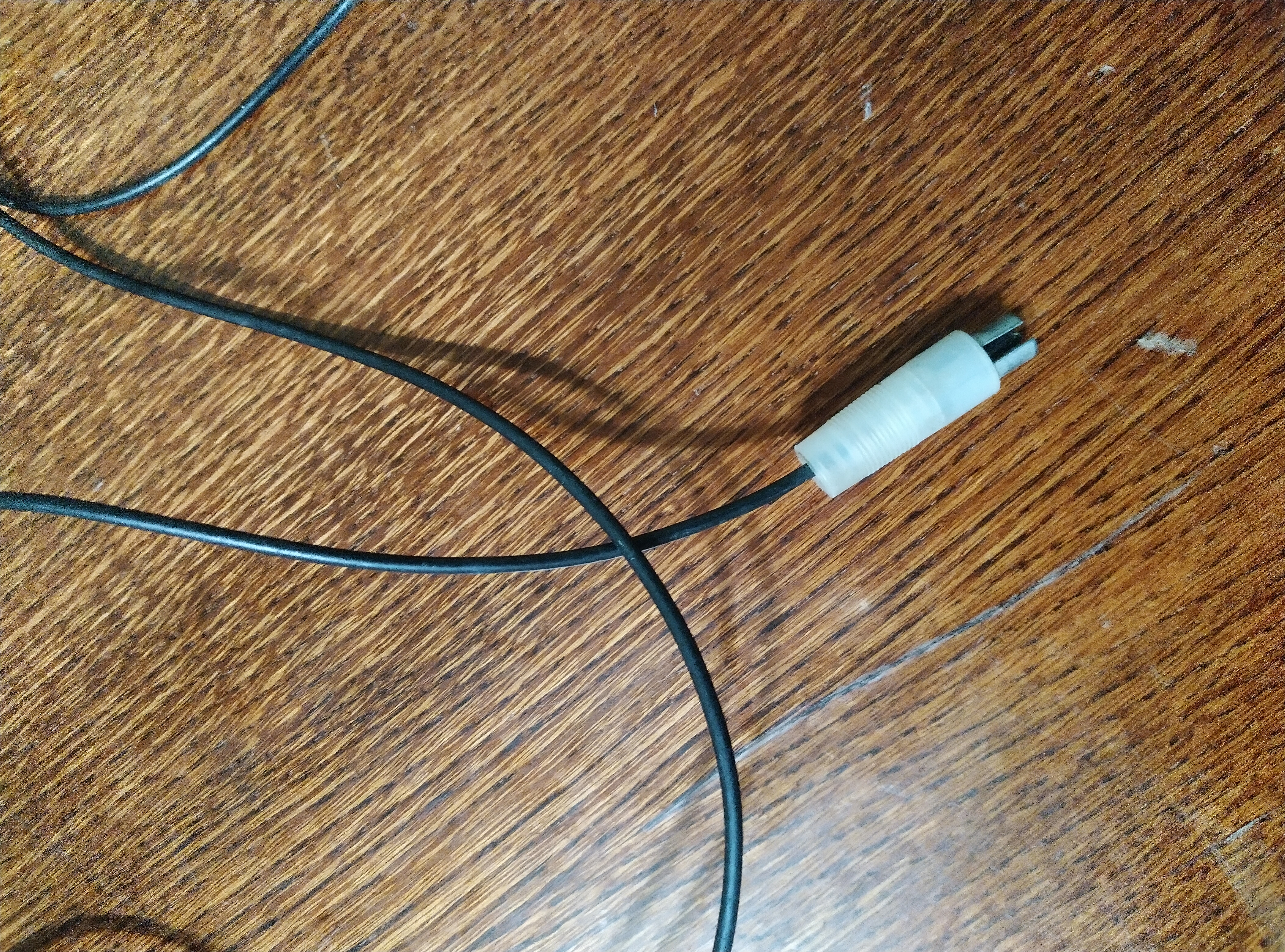

Добрый день!
Подскажите, как называется ТВ кабель на фото?
Хочу купить именно тонкий, никак не могу в интернете найти, а из-за пандемии в магазины не пускают(
Попадаются только с одной жилой посередине, толстые. Я понимаю что они лучше, но тонкий мне будет проще проложить по квартире.

РК75-2-111 Только кабель старого образца, как раз толстый...

Можешь подсказать, вот это он?
https://alpatech.ru/materialy-dlya-montazha/kabelnaya-produkciya/koaksialnyy/rk75-2-11-ai-kabel-koaksialnyy-75-om/
Меня смущает фото просто, там как будто одна жила идет по центру, но вроде просто многожильный провод должен быть

Evil_Travis написал: Меня смущает фото просто, там как будто одна жила идет по центру,
Одна и должна быть.

Alex___dr, А, все понял, посмотрел повнимательнее, увидел эту жилу, спасибо

На таком кабеле весь сигнал потеряете.Берите RG-6 лучше чёрный ,да жила моно в 1 мм но это лучший вариант.В ссср вариантах жила 0,6 мм-это 40 % потерь и он очень неудобен в работе. диаметр жилы определяет потери сигнала по длине кабеля и чем выше частоты передач ,тем эта зависимость увеличивается.

Evil_Travis, кладите нормальный кабель, на этом тоненьком бешенные потери, а дециметры он вообще не пропускает (а лучше переходите на просмотр через интернет)
