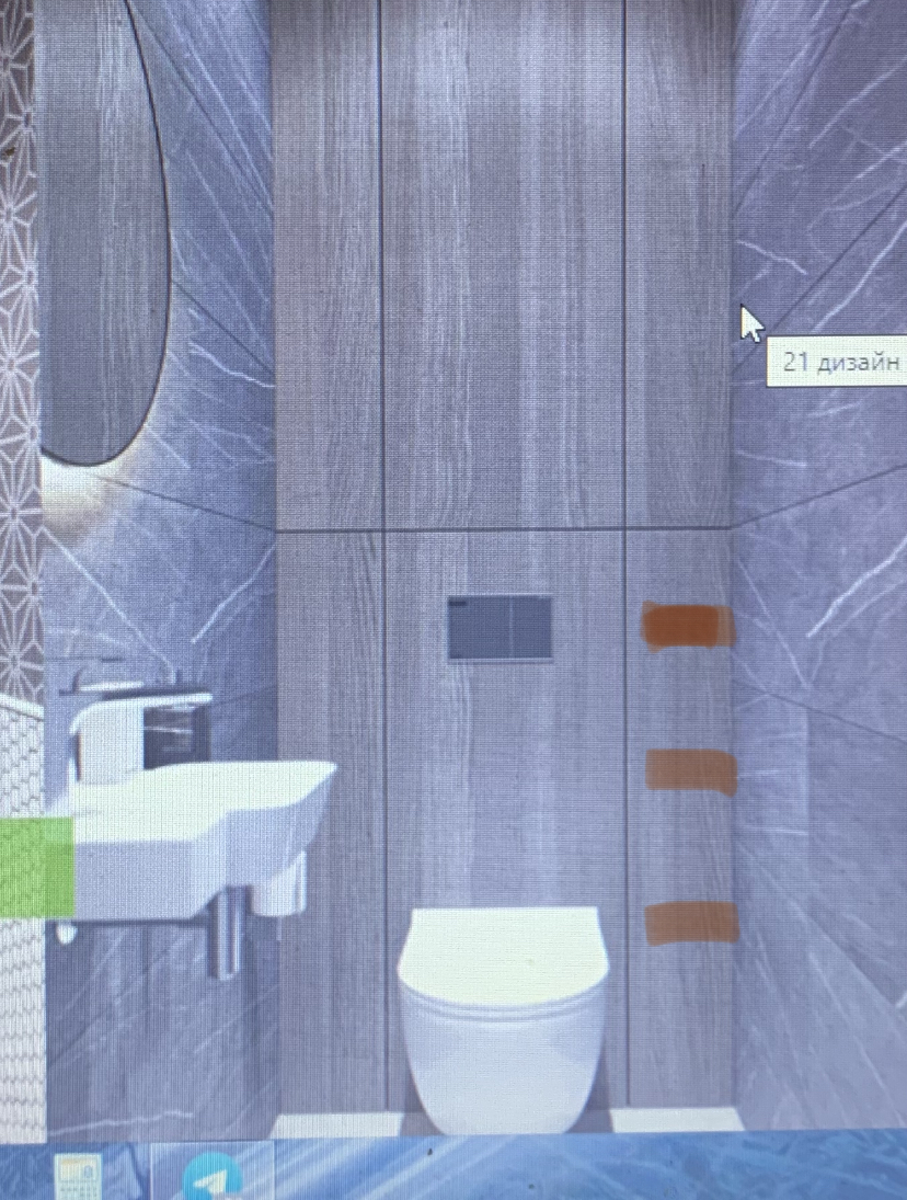

Здравствуйте. Есть инсталляция, зашита гипсокарионом. Сверху будут полки, которые закрытые дверцами из дсп. Не хочу подбирать плитку под дсп, поэтому думаю о том, чтоб саму инсталляцию не обкладывать плиткой, а облицевать тоже дсп. На сколько опасна для него влага, которая будет на полу при мытье пола/ разолью воду, когда что-то выливать буду, и тд Фото для примера

кидаете ДСП в банку с водой и наблюдаете. Делаете выводы.

mari_540 написал: Фото для примера
На фото не
mari_540 написал: дсп
а ЛДСП,первая буква означает-ламинированная. Прочитайте-чем и сделайте выводы. Грубо говоря-эпоксидкой. Так что никакие брызги не страшны. Если
mari_540 написал: при мытье пола/ разолью воду, когда что-то выливать буду, и тд
и вода долгое время будет соприкасаться с нижним (неламинированным) торцом, тогда будет нехорошо. Чтобы избежать этой проблемы, торец можно не кромить, а обработать той же эпоксидкой (и технологические отверстия для унитаза тоже). Я делаю это в горизонтальном положении листа, на пол кидаю картонки, т.к. клей будет стекать с обработанных поверхностей. Через сутки покрытие готово. Ещё, лист не ставится на пол, а вешается с зазором 5-10мм. Сверху это незаметно, зато разлитая вода никак не сможет повредить обшивку. Так что нет проблемы практичности в плане возможного воздействия влаги. И делайте обшивку съёмной.

Я бы выбрал не ЛДСП, а МДФ. Он все таки более устойчив к влаге. Ламинируется так же в любой цвет и рисунок. И фасады сделал из него же.

Filippok, Нет разницы, выбор по вкусу. МДФ чуть дороже.

Существует много листовых ламинированных материалов - есть и СМЛ, и ГСП и тд. Есть и водостойкие, но очень дорогие - см стены и столы Макдональдс на улице. Есть и ОСБ, которое есть в мерлене. Обратную сторону можно защитить эпоксидкой. Если потопов не предвидится, и если что замена не приведет к разрушениям - то ДСП вполне вариант. И лучше-бы не менее 18... 20мм, с учетом рекомендаций Inter

BV написал: Если потопов не предвидится, и если что замена не приведет к разрушениям - то ДСП вполне вариант.
А если предвидятся-то тем более.
BV написал: И лучше-бы не менее 18... 20мм, с учетом рекомендаций Inter
Только вот у самого Inter 10мм :eek: Правда, поверх слоя OSB.

Inter написал: Только вот у самого Inter 10мм :eek: Правда, поверх слоя OSB.
ну главное - чтобы не прогибалось...

А как её прогнёшь? Унитаз и биде ведь в рамы своих инсталляций упираются, ЛДСП получается в роли прокладки между ними.

mari_540, нет, не практично. Там и вода и тепло от стояков, если вплотную к стоякам она у вас установлена. Если хочется чего то условно деревянного, ламинатом зашейте. Или паркетной доской. Там хотя бы изначально востребованы определенная влагостойкость и прочность. А обычное дсп горшок продавит, очень быстро. Площадь опоры небольшая.
