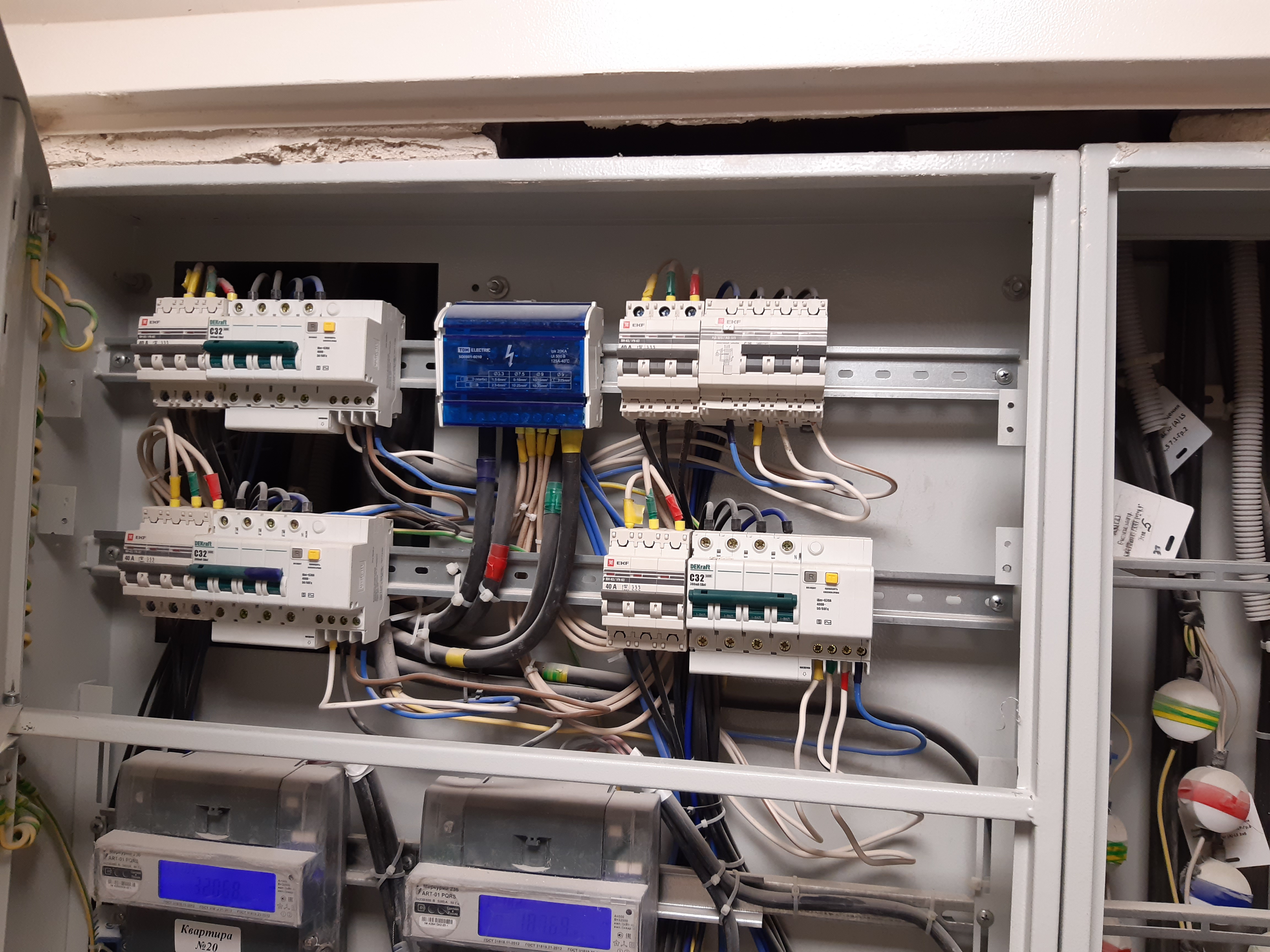

вопрос по щитку в зоне МОП, стоит ли поменять Дифференциальный автомат DEKraft на Дифференциальный автомат EKF, как другие соседи поменяли?

ilnaz88 написал: стоит ли поменять Дифференциальный автомат DEKraft на Дифференциальный автомат EKF
Нет. Возможно, им "посчастливится" менять раньше, чем Вам. А может быть и нет. И, наверное, только один сосед? Остальные, Ваш в т.ч. - декрафт

MaSeVi написал:
ilnaz88 написал: вместо узо+АВ для варочной панели, что то другое поставить
Это уже другой коленкор. И это "что-то другое" будет АВДТ...
MaSeVi, Я предыдущей странице предлагал вообще избавиться от этой связки , посадив ВП + мелочь(1-2 группы) на одну фазу, а остальное распределив на оставшихся двух . Таким образом в щите освобождается целых 6 мест .

ilnaz88 написал: стоит ли поменять Дифференциальный автомат DEKraft на Дифференциальный автомат EKF,
Это одно и тоже по качеству и содержимому , только электронные диффблоки немного разной ориентации.

dokar написал: посадив ВП + мелочь(1-2 группы) на одну фазу
Да, хороший вариант, всё забываю, что там 32А, а по какой-то инерции всё уверен, что 25А)))...

MaSeVi написал:
MaSeVi, есть еще правый шиток в зоне МОП на 4 квартиры, а там как раз в трех квартирах DEKraft заменили на EKF.

dokar написал:
dokar, такие же мысли, смысла сам в этом не видел. Хотел уточнить просто. Спасибо за ответ.

ilnaz88 написал: там как раз в трех квартирах DEKraft заменили на EKF.
Да можно не трогать, пока не того. А если есть возможность, то поменяйте на другого производителя. Можно просто АВ 3Р+УЗО 4Р или на АВДТ.

MaSeVi написал: АВ 3Р+УЗО 4Р или на АВДТ.
ilnaz88,
Электромеханические .
как я понимаю, ни один из них тип S ? Тогда на
тип S или вообще УЗО не ставить, если УК не против.
