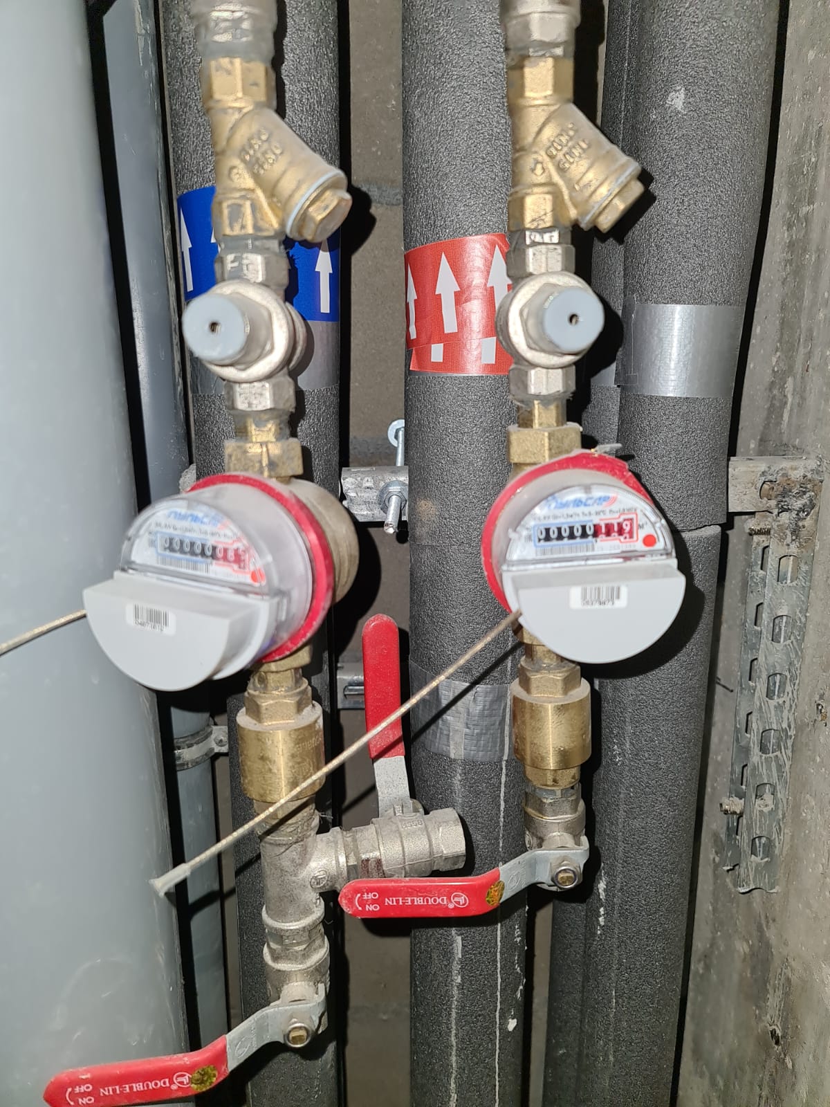

Добрый день. Подскажите, в квартире два стояка - на кухню и в ванную комнату, оба с отводом трубой ДУ15 и арматурой на 1\2. На кухню точно хватит 1\2. А вот в ванной комнате планирую тропический душ, там расход лейки 28 л\мин при 3 атм. Можно ли не переваривать отвод, оставить его? хватит ли его по производительности если отставить отвод и первый вводной кран 1\2, а затем заменить всю арматуру после первого вводного крана (через ниппели 1\2 на 3\4) - шаровый-гидролок, ФГО, редуктор, счетчик, ОК, коллектор на 3\4? будет ли ХВС с ГВС тогда выдавать в лейку 30 л\мин?
master.msk
master.msk
master.msk
Регистрация: 20.11.2008
Сообщений: 17582
24.05.2022 в 19:30:16
Alexey02, вы совершенно не о том, отвод и производительность вашего душа весьма отдаленно связаны, не путайте с электрикой. Для понимания, что такое производительность, посмотрите "из чего она состоит" для трубопроводов.http://slpl.ru/node/80
И, сюда же отдельно, сопротивление/пропускная способность узлов арматуры в паспортах и самого смесителя.
А если вам это не понятно и кажется сложным, и вы предпочитаете проектировать производительность в водопроводе, как электрической цепи, по "номиналам", загляните внутрь смесителей или душевых леек.
Таких тем, "отводы, коллектор и вообще все мне надо тричетверти" уже десятки здесь, если не сотни. Какие "тричетверти", если у вас коллекторы фар, неполнопроходные с регулировочными вентилями и трубы полипропилен? И при чем здесь ду отводов, если их длина см 40?
Alexey02, для компенсации расширений воды в рамках обычной квартиры за глаза хватает гибких шлангов, которыми подключены стиралки и прочие посудомойки.
В "системе" то может и хватит. Но счетчик отсечен редуктором и заперт между обратником и редуктором, что плохо для счетчика и редуктора, в схеме кран-грязевик-редуктор-счетчик-ок. Если схема кран-грязевик-счетчик-обратник-редуктор, соответственно нет этого, но тоже ничего хорошего: поток резко отсекается обратным клапаном, что не может не сказываться на рд. В первом варианте, с ок и рд, нужны свои компенсаторы, до рд. Лично мне схема с редуктором до счетчиков кажется более правильной, все узлы в новых домах с рд до счетчиков. Соответственно и ок, которые на вводе "на всякий случай", не полезны. Возможный переток гвс/хвс надо предоотвращать локально, в потенциальном возможном месте, теми же обратными клапанами на отводах коллекторов.
