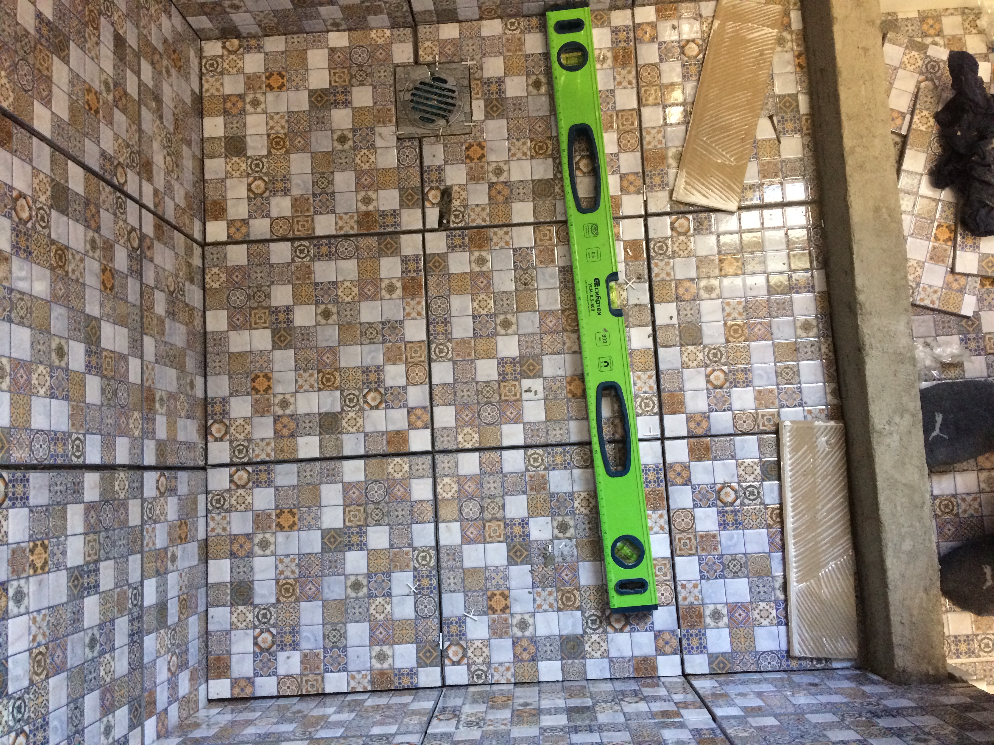

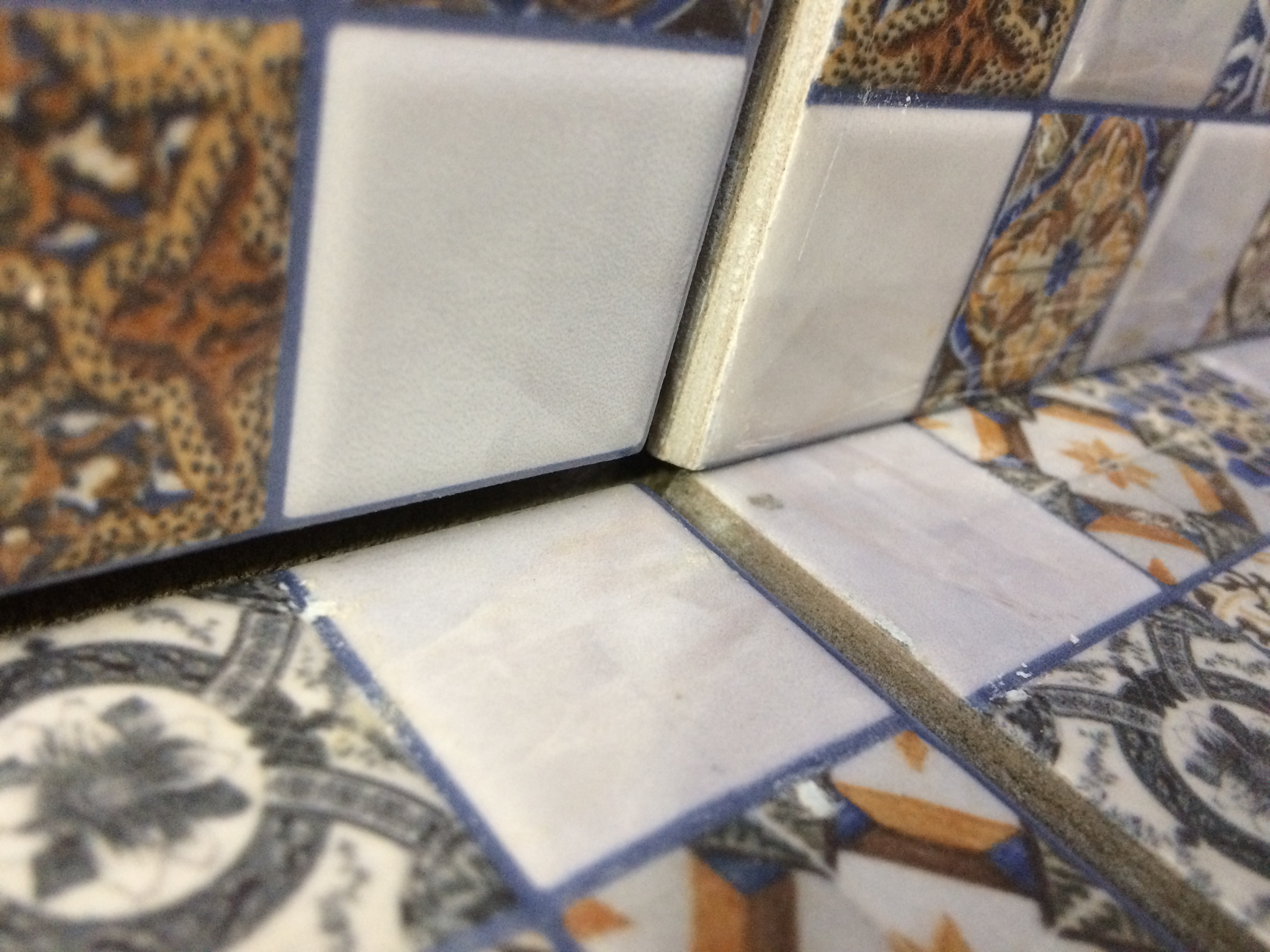

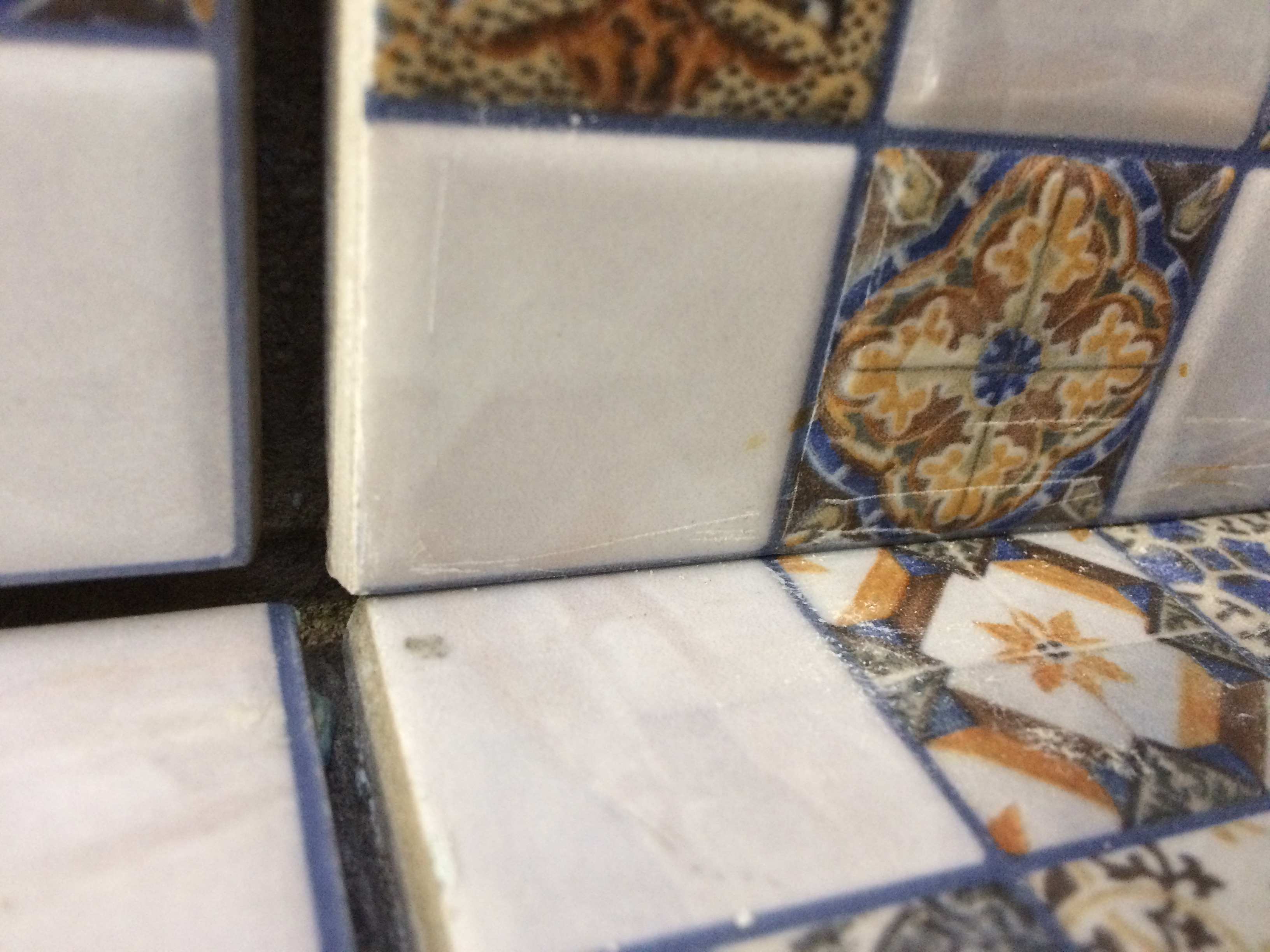

skifroma
skifroma
Регистрация: 28.02.2019
Мытищи
Сообщений: 73
27.03.2019 в 09:59:14
romankartsev написал: skifroma, нельзя. ШОВ должен быть.Затирка вся от 1мм.Т е.нужен шов,чтобы она держалась.Не существует затирки от 0мм вообще.
romankartsev,
В одном месте сантиметров 5 нет зазора. Расшивать болгаркой или замазать "c горкой"?
skifroma
skifroma
Мытищи
Сообщений: 73
27.03.2019 в 10:00:56
В остальном так
nadegniy
nadegniy
Регистрация: 08.08.2009
Сообщений: 10451
28.03.2019 в 17:17:12
skifroma написал: Можно в душевой укладывать плитку без швов , так, что туда почти нельзя затереть затирку и если это на стыке углов стен, как быть?
skifroma, Нет, без швов разумеется нельзя, должна быть затирка, она предотвращает попадание воды и помогает компенсировать температурные расширения. Для примера на фасаде минимальный шов плитки по нормам от 6 мм, но там высокие температурные деформации.
