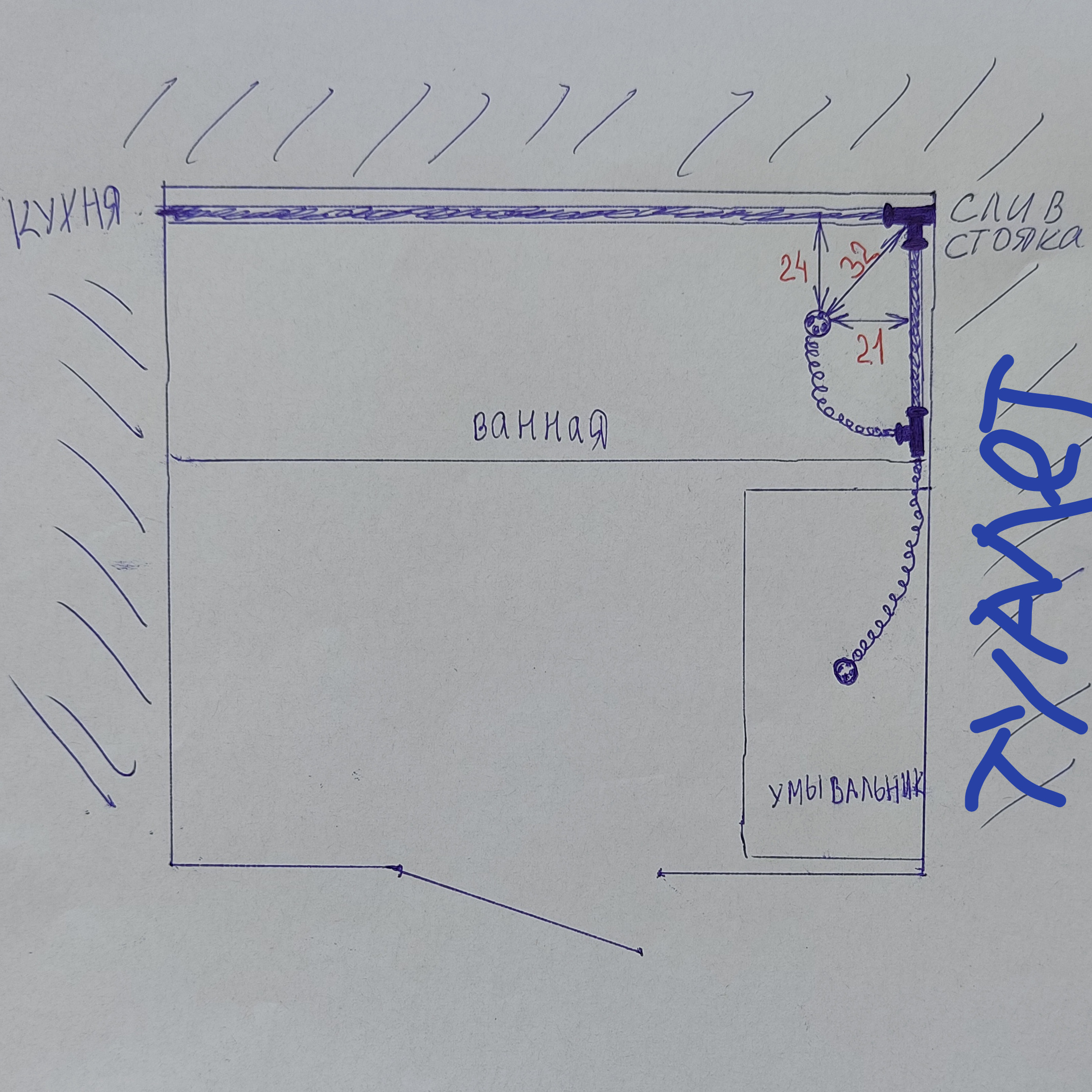

lizard787, Пока никто не видит) В имеющуюся крестовину компактный переход 110х90мм - в него угол 90мм - в него кусок трубы нужной длины - в него угол 90 градусов - в него патрубок сливной нужной длины к унитазу 90 мм и сам унитаз с универсальным выпуском приставной. https://www.ozon.ru/product/udlinitel-alcaplast-m148-90-263413368/ Сливаться будет мама не горюй, так как уже доказано, что с уменьшением диаметров трубы на коротких участках слив только улучшается.

sereza, ок, буду эксперементировать с разными вариантами тогда)) Возьму тройники, по месту прикину, как удобнее будет получаться

Добрый день. Есть канализация с неправильным подключением в ванной комнате: Слив ванной подключен тройником 90% через гофру и в этот же тройник подключен умывальник так же через гофру. Дальше прямая труба, которая соединяется с тройником 90% . Вопрос: как в ограниченном пространстве подключить без гофры хотя бы слив ванной и убрать тройники 90% ?
( красные цифры это сантиметры от краев нынешних труб до слива в ванной IMG_20250621_113042

vodorod, дорисуйте сан шкаф стояк, трубы
