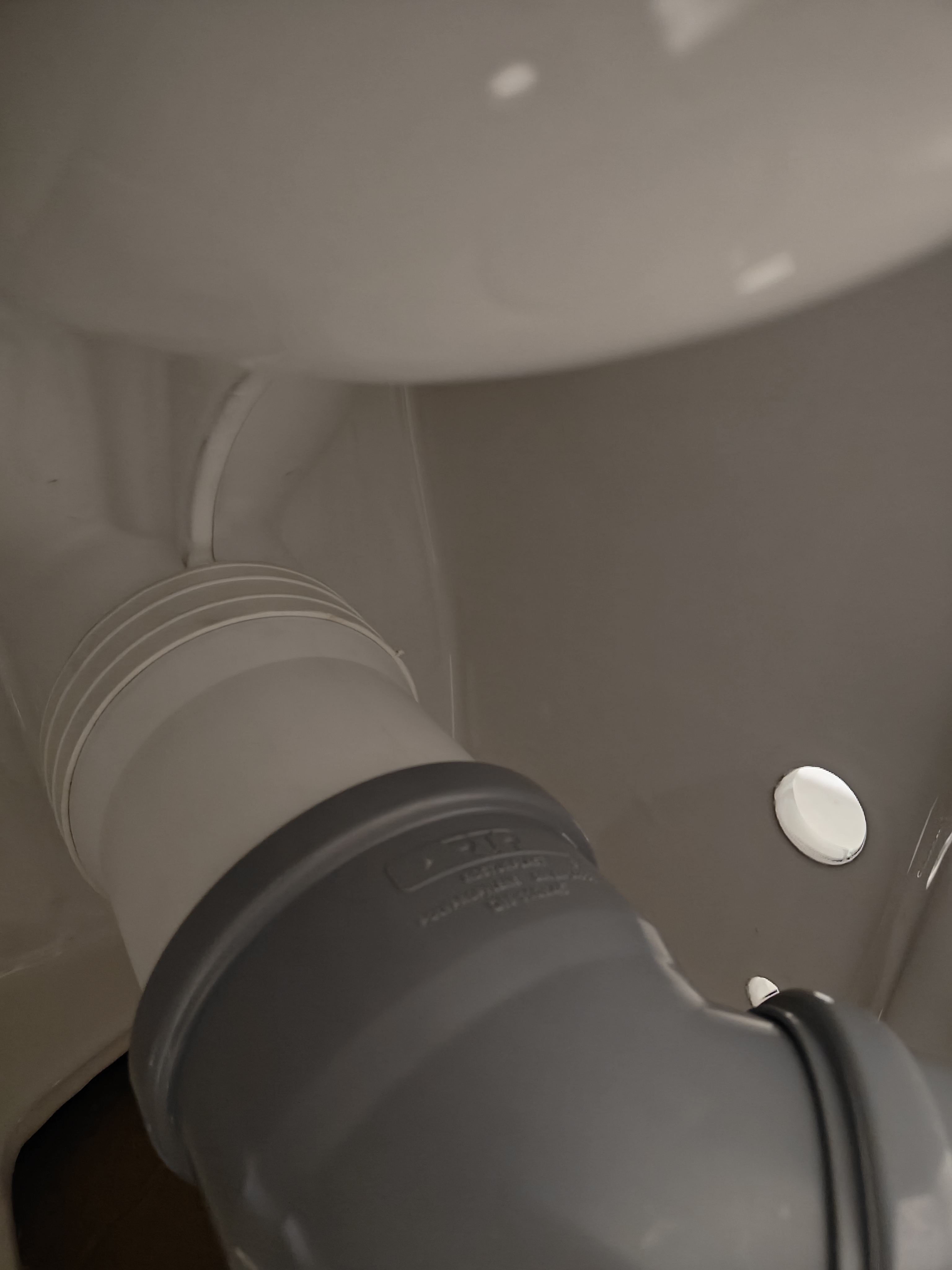

То там же диаметр 90...
Еще и переход над 110 потом придется докупить за сто тыщ тенге) чтобы из патрубка для подвесного унитаза сделать патрубок для обычного унитаза. Общеотделочные спецы они такие, да

01.06.2025 в 17:43:15
Однако, идеально 1000175651

Шуруповерт, налезло? Не может быть, получилось))

master.msk, спасибо вам за подсказку, что надо манжету натянуть сначала на трубу.
В общем, пока перерыв, покупка ванны. А окончательно крепить канализацию к стене буду, когда положу плитку на пол.

Что только с этой манжетой ни делали, лишь бы не делать правильно. И на раструб не срезанный натягивали , и на выпуск натягивали..))

master.msk, я срезал раструб. У меня другой унитаз подключен так, здесь советовали в прошлом году.1000175665

Шуруповерт,  а почему тогда этот не получилось сразу? Обычно без проблем, самое главное, не то, что они дешевые, как кто то может подумать, а то, что плотно сидят, соосно выпуску, можно пихать не глядя, что принципиально важно, для унитазов с полным примыканием и вообще.

master.msk, да потому, что я примерял (не натягивал!!!) манжету на выпуск. Она показалась сильно меньше. Толчок-то не Grohe, и даже не Cersanit, мало ли что братья китайцы напридумывали. А трубы не было. Потом, после ваших слов о том, что сначала надо манжету на трубу - пошёл, порылся в сарае и нашёл новенькую трубу 110 50 см. Обрезал широкую часть раструба с резинкой, натянул манжету - она плотно налезла на выпуск. Ну потом отмерил саму трубу, обрезал, и всё встало идеально. Завтра-послезавтра заведу холодный водопровод туда, и буду тестировать трон.
Да, у него ещё арматура в бачке странная, хер такую найду, если полетит.
Клапан заливной поменяйте на с латунной резьбой.
