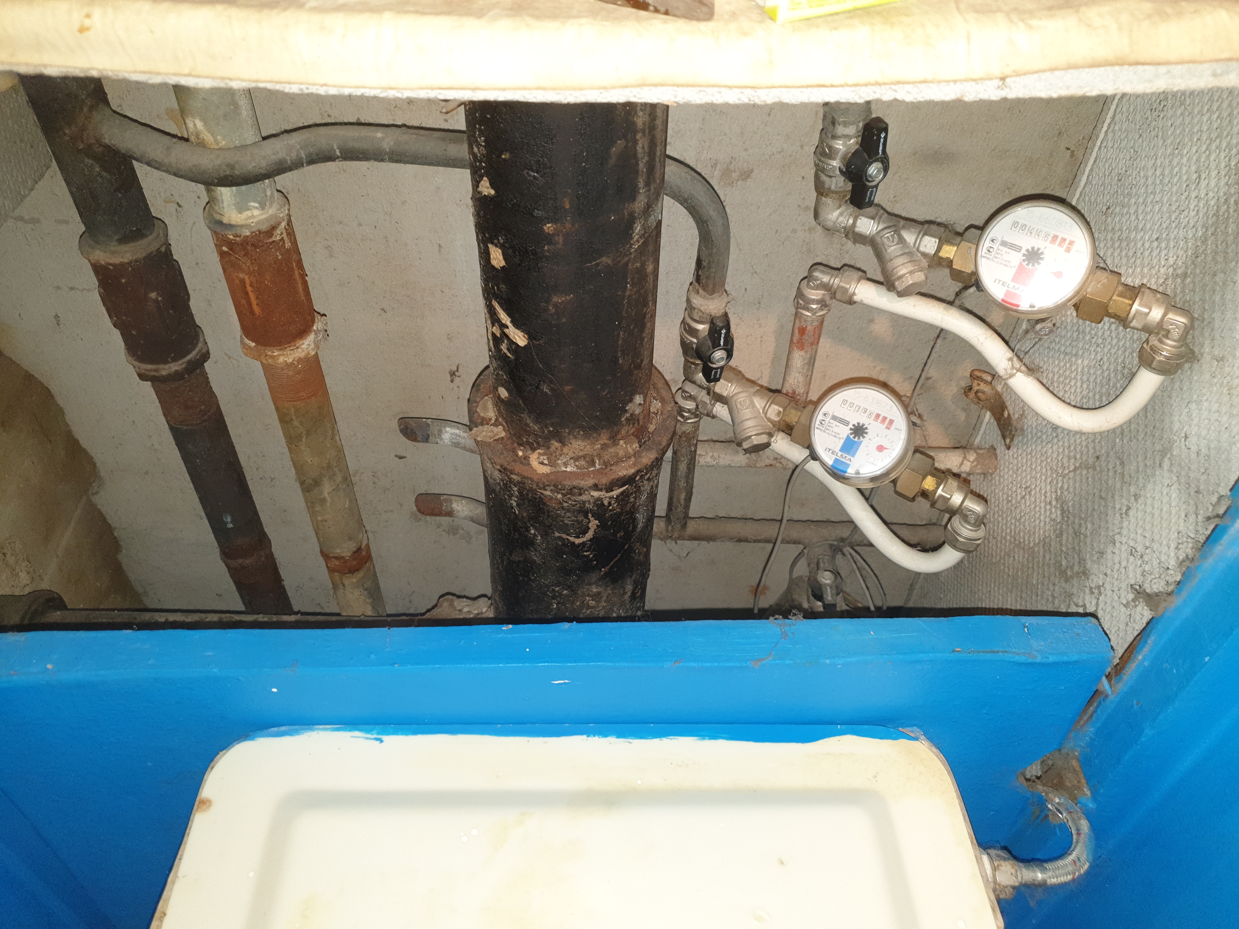

Славик64 написал: dokar, знаем, но как раз таки эту подводку не рекомендую. Фотки лень искать, но думаю, уже все видели. ПС dokar, а это так важно? Может и артикулЯ Вам? :confused:
Славик64, Такая сильфонная подводка служит в колодце, в условиях постоянной сырости, в режиме компенсатора уже 15 лет и жрать не просит. Так в чем ваши нерекомендации состоят?
Да, ни фига.

Славик64 написал: dokar, порно будет порнее в двойное, если добавить ещё один уголок! Нет, не согласны?
Славик64, В данном конкретном случае не согласен.

fiftY написал: Возможно ли ее поствить без демонтажа водомера? А только открутить гайки на фитингах.
Возможно. Именно открутив гайки.

fiftY, можно без уголков, трубы чуть больше взять. Но, по опыту, любые манипуляции с такими узлами должны включать некий участок "от и до", чтобы не получить проблем дополнительно. В вашем случае от крана, включая кран и до стальной трубы. Трубу, вместо металлопластиковой с радиальными фитингами, лучше взять полиэтиленовую, рехау или аналогичную.
Возможно, делайте. Если сомневаетесь, что справитесь без срыва пломб на счётчике можете подстраховаться и сообщить о планируемых работах на счётчиках в УК, что бы в случае чего просто попросить снова ввести в эксплуатацию, а если ни чего - просто сообщить, что пломба при ремонте не была нарушена и можно продолжать учёт.
Будете гнуть новую трубу постарайтесь прислушаться к рекомендациям производителя на предмет радиуса гибки трубы.
Но идеально было бы вырезать кусок металлической трубы, что бы туда поставить счётчики в разрыв трубы, а не такой загогулиной, но может там и правда что-то мешает это сделать, хотя не всегда и так делают просто по привычке.
