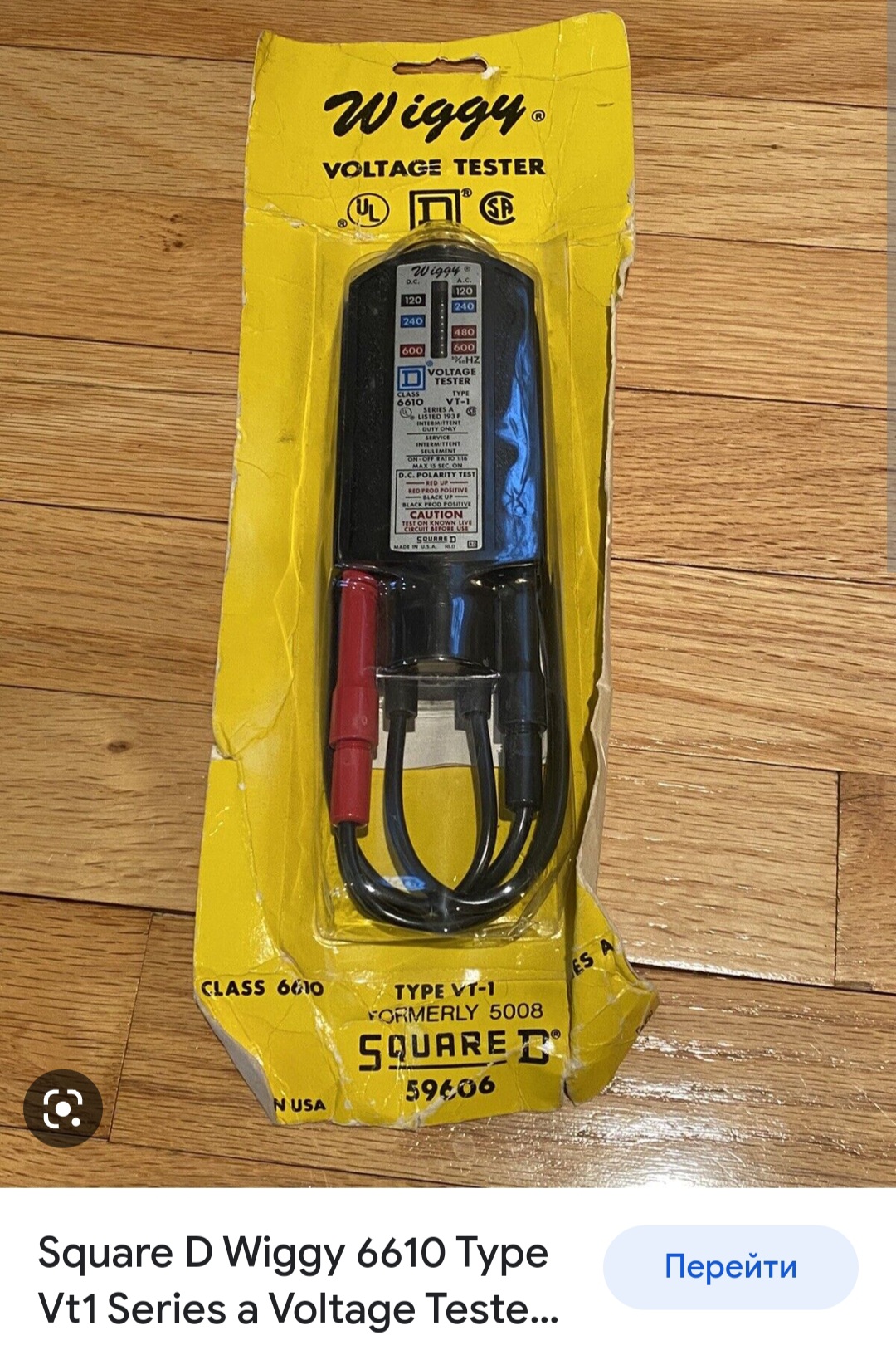

19.03.2023 в 19:05:55
"Wiggy" - в поиск.

nachavilo
nachavilo
Регистрация: 26.12.2010
Tallinn
Сообщений: 722
19.03.2023 в 22:05:41
Извиняюсь.."tester", "voltmeter".+

19.03.2023 в 22:40:32
nachavilo написал:
nachavilo, Все правильно - свинка , поросенок. ))) Очень продуманная для переноски и хранения конструкция двухполюсника. И там как понимаю газоразрядная трубка с указанием уровня напряжения ?

19.03.2023 в 22:52:55
Соленоид откалиброванный.
