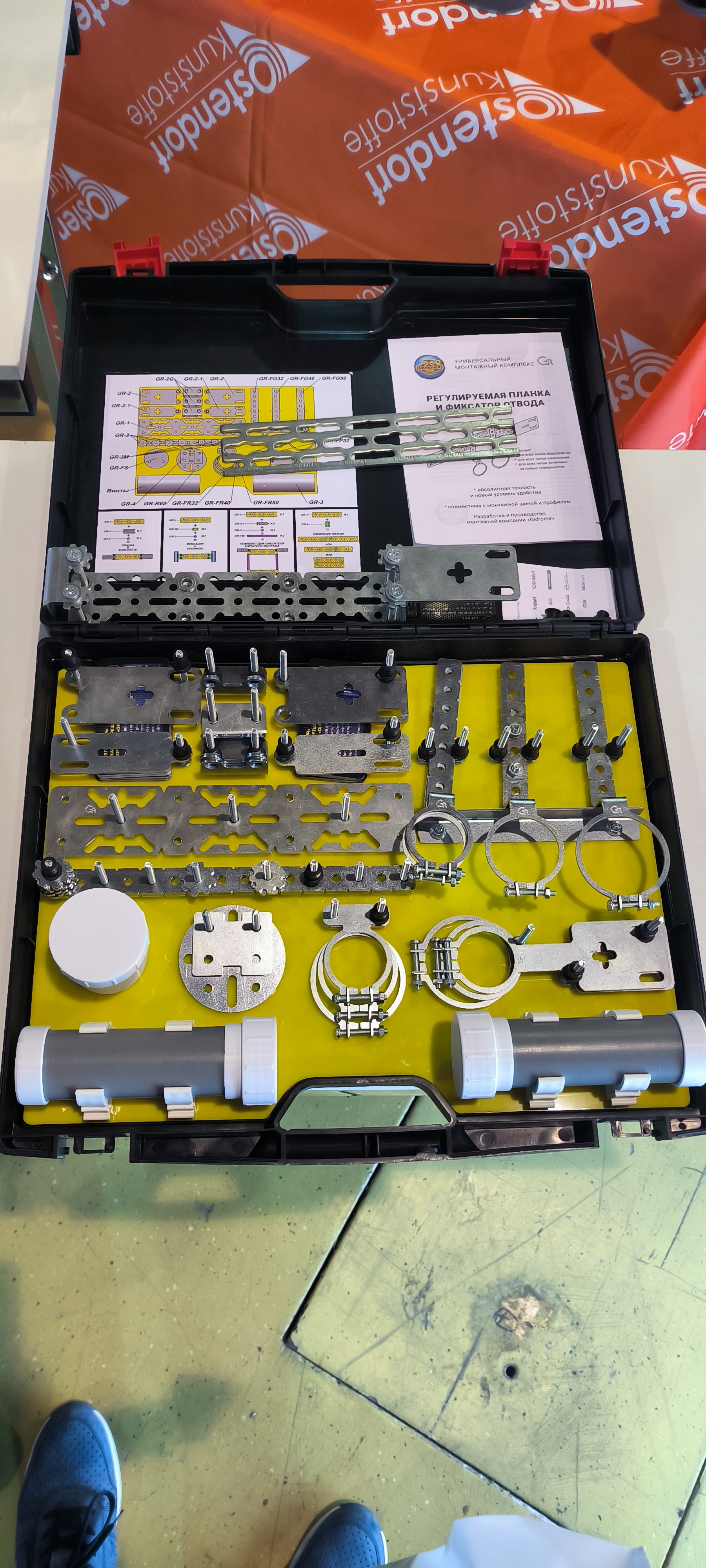

mtechno написал: Ишу варианты, как закрепить вывод 32 трубы канализации и над ним водорозетку?

Technik-san, не пугайте таким огромным комплектом. Я хотел поржать над "понтами" и разводом на деньги, но на сайте производителя обнаружил эти элементы по отдельности за вполне приемлемые деньги. Но если есть время и инструмент, то червячный хомут и префорированые планки и уголки отлично решают задачу.

Мишутк написал: Technik-san, не пугайте таким огромным комплектом. Я хотел поржать над "понтами" и разводом на деньги, но на сайте производителя обнаружил эти элементы по отдельности за вполне приемлемые деньги. Но если есть время и инструмент, то червячный хомут и префорированые планки и уголки отлично решают задачу.
Мишутк,
master.msk написал:
нужна угловая насадка
Не нужно к уголку еще и угловую насадку. Надо разрезать гипс и притопить уголок. Другой стороной - уголок к хомуту болтом. Примерно как здесь
master.msk, спасибо! У меня есть шиногиб, буду его юзать. Не знаю, стоит ли менять 32 на 40 каналью. Приметил встраиваемые сифоны, осталось придумать как оформить вывод воды под стиралку.
