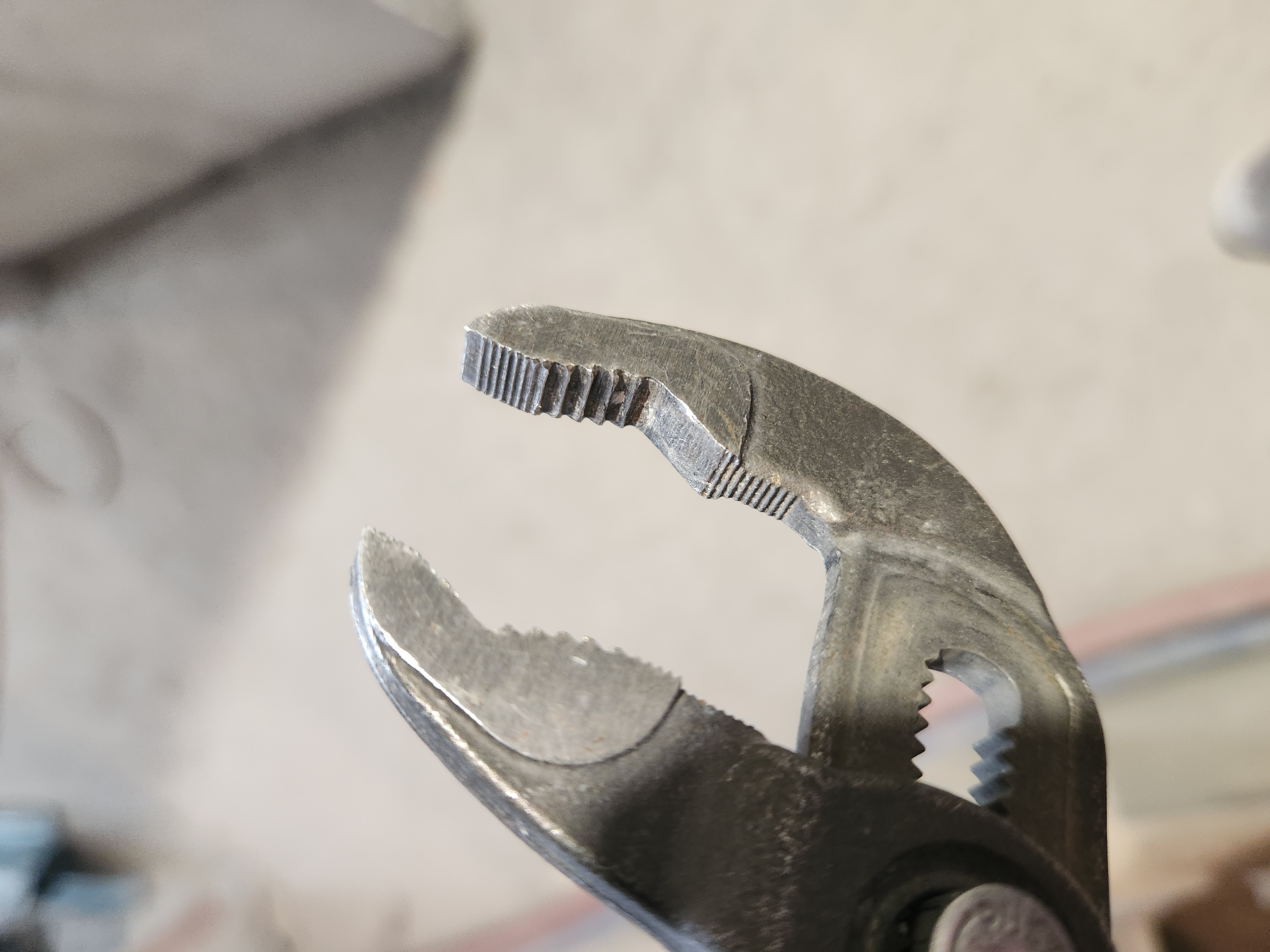

Daihrensnim, что вы имеете ввиду под всей сантехникой? Судя по размеру 125, это гибкие подводки к смесителям. Почему коброй их надо обязательно грызть, это же вандализм...
Осквернение предполагает умаление эстетических свойств предмета материального мира, воздействие...
Почему нельзя взять просто переставной ключ? Потому что кобры дешевле?

Кобры для демонтажа, что не жалко. Гвозди дергать. Орехи колоть вообще незменим. Или орешки. С такими то зубами

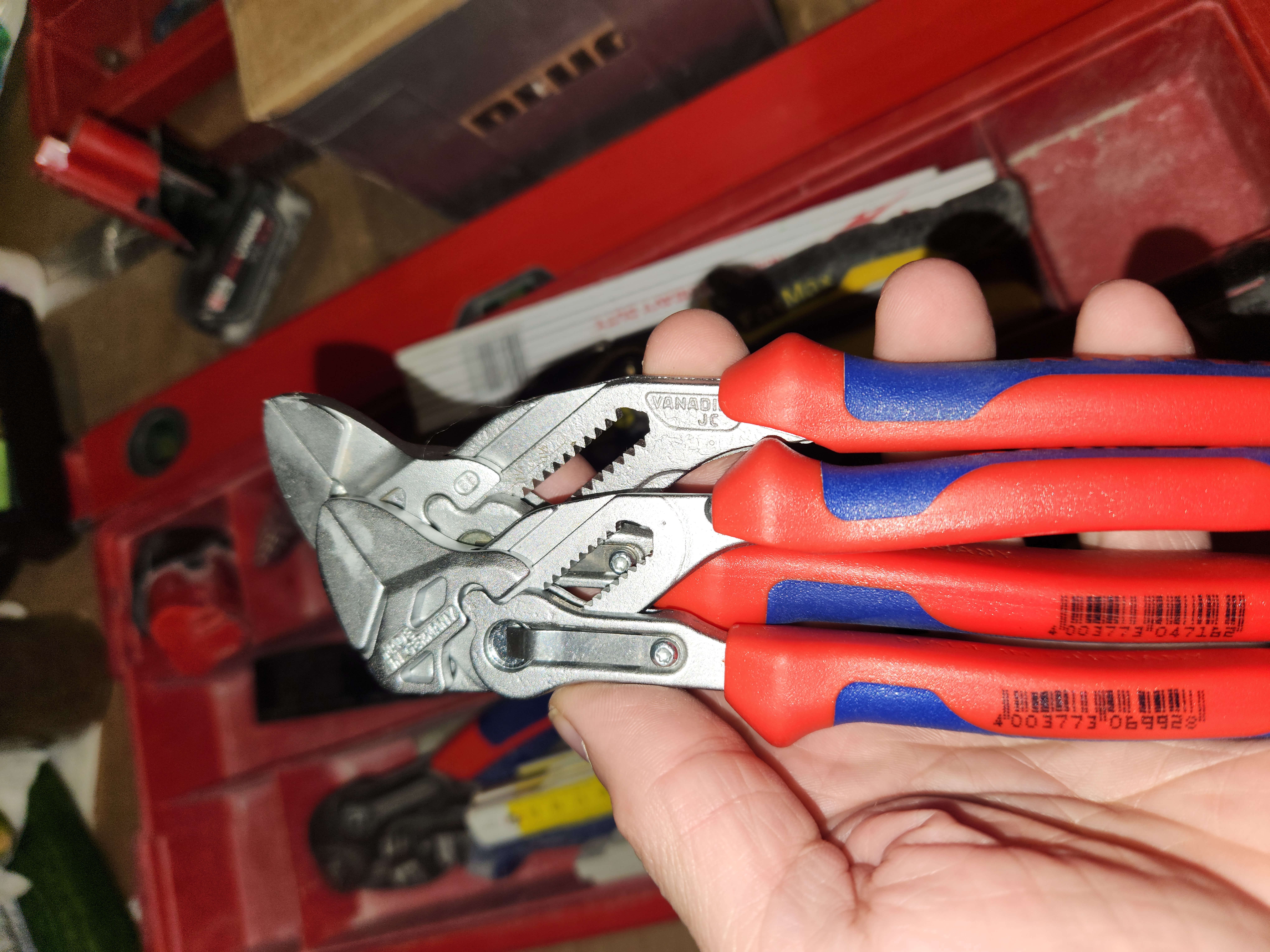

SwanSONGX, 125тым, тем блеен коброй, там делать нечего. Это должны быть 250тые гладкие переставные. Меньше - не нужно, сложнее контролировать усилие, чтобы не перетянуть и не повредить и губки слишком узкие, повредят гайки. Даже под 250 и то надо прокладки специальные, но можно без них, если аккуратно.
"Устранить протечку" это не серьзно. Остальное все переставными ключами. С отоплением 250 основной ключ. Или больше. Заглушки и маевские - 180. И нигде не кобра. Хотите поработать с трубами? Кипексом? У книпекса есть ключи для стальных труб, так называемые "газовые", и это опять не кобры.
