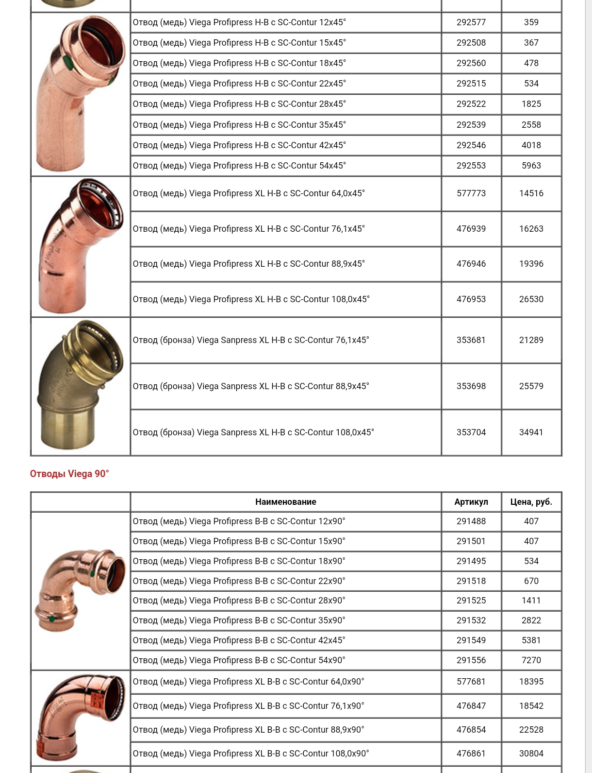

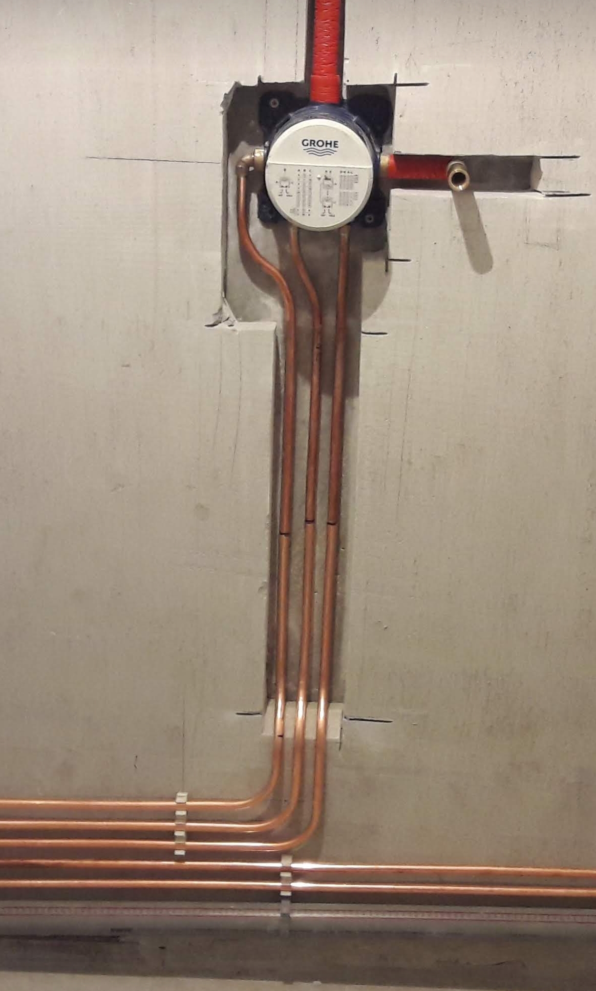

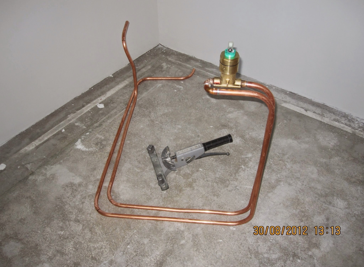

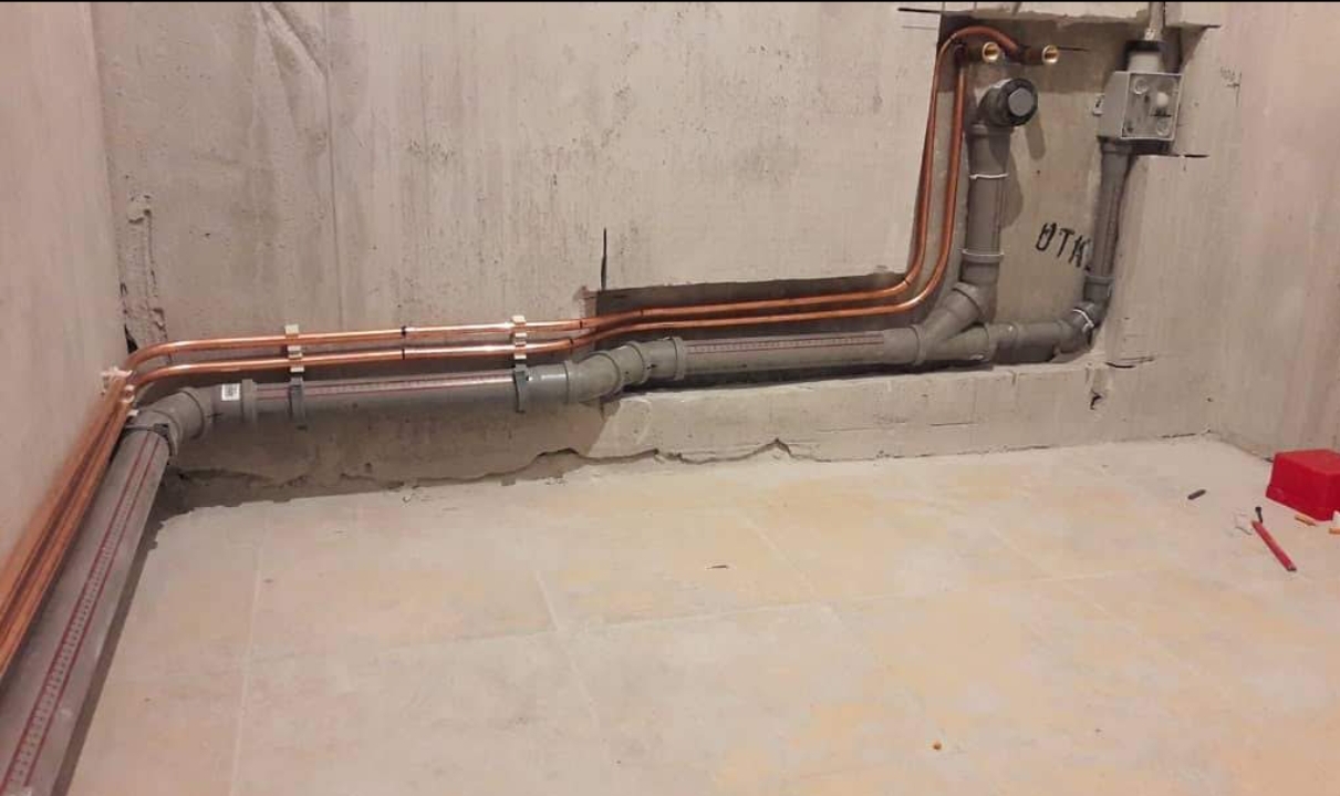

dimettry - намного практичнее и дешевле выполнять монтаж водоснабжения мягкой медной трубой на пайке, потому как мягкую трубу можно согнуть трубогибом, даже чуток догнуть руками на любой нужный угол и уголок в этом случае покупать не придется, он будет бесплатным, а если делать твердой трубой, то согнуть её арбалетным трубогибом у вас не получится, твердую трубу он замнёт, нужен специальный, электрический трубогиб с подвижным сегментом, скользящим по трубе, но тогда для жёсткой трубы придется покупать уголки, да ещё и под пресс, цена вас неприятно удивит, один уголок двухраструбный 15мм под пресс = 400р.
Вот ещё пара фото, где уголки для медной трубы были для владельца бесплатными. Посчитайте кол-во и умножьте каждый на 400р. Тем более труба остаётся целой, с минимумом соединений.
Примеры монтажа показывал здесь
Https://www.mastergrad.com/forums/t221101-delyus-opytom-blog-technik-san/?p=7090429#post7090429
Ещё один интересный объект

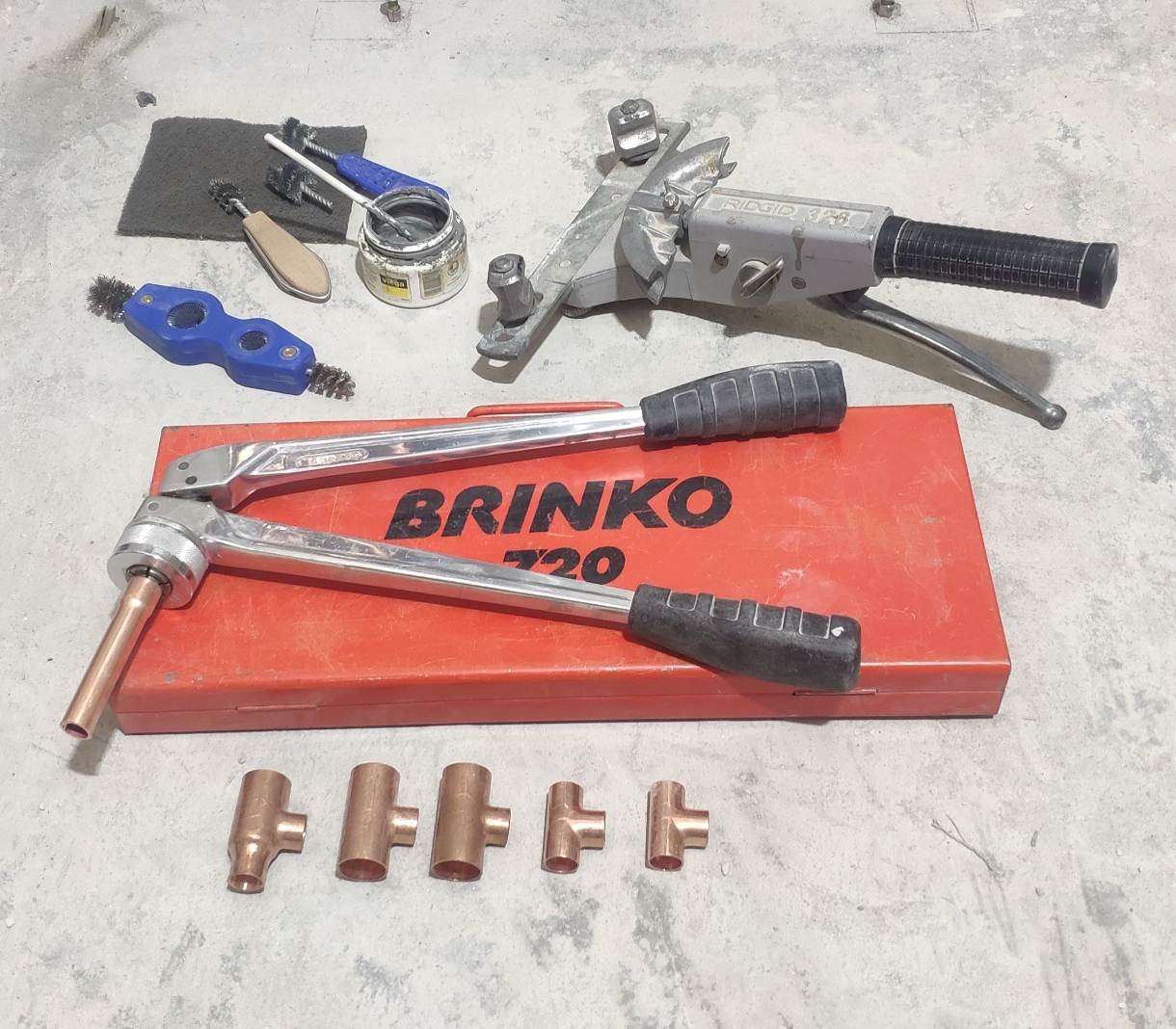

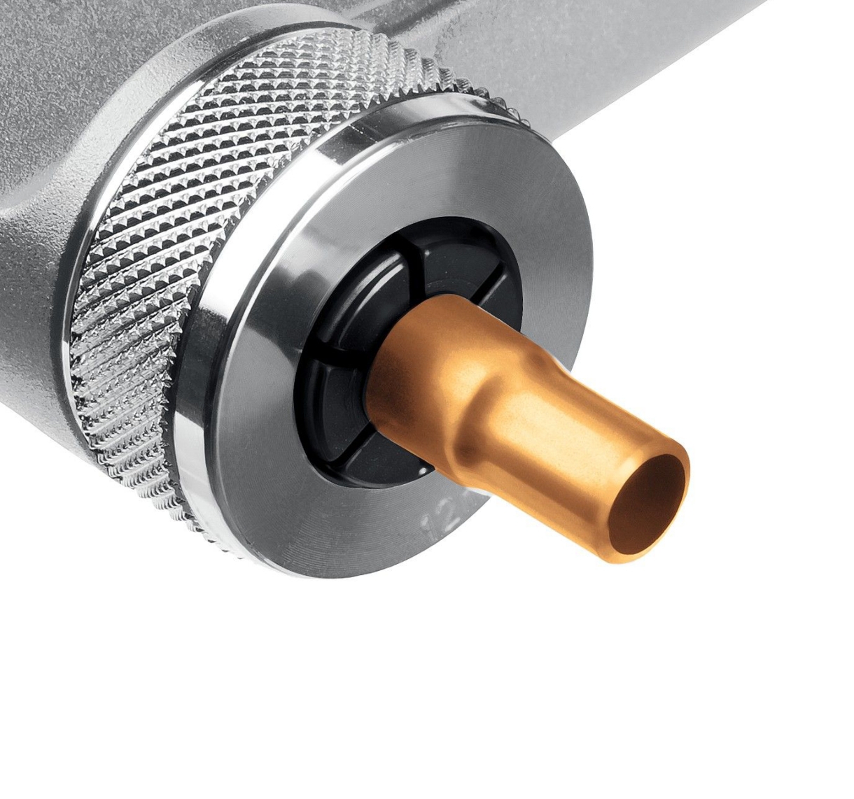

Technik-san, спасибо большое это тот ответ что я искал. Скажите что вы используете для калибровки мягкой трубы? есть ли инструмент просто для калибровки без растягивания. Мне нужно только 15 и 22
Technik-san
Technik-san
Техник-сан
Регистрация: 10.10.2006
Сообщений: 11553
16.07.2023 в 07:20:52
dimettry для калибровки медной трубы я использую универсальный инструмент BRINKO 720, которым можно и калибровать и растягивать концы медной трубы для изготовления раструбов. Это проф.инструмент и исходя из принципа разумной достаточности, для разовой работы он не нужен, проще отрезать 2-3см на выброс. Тем более, если покупать трубу бухтой,то в ней, как правило, приходится отрезать не более одного конца вначале, а если замятая будет в середине, то калибратор не поможет и придётся вырезать этот участок.

Technik-san, тоесть после каждого реза калибровать не нужно? Резать я буду специальным ручным труборезом для медной трубы.

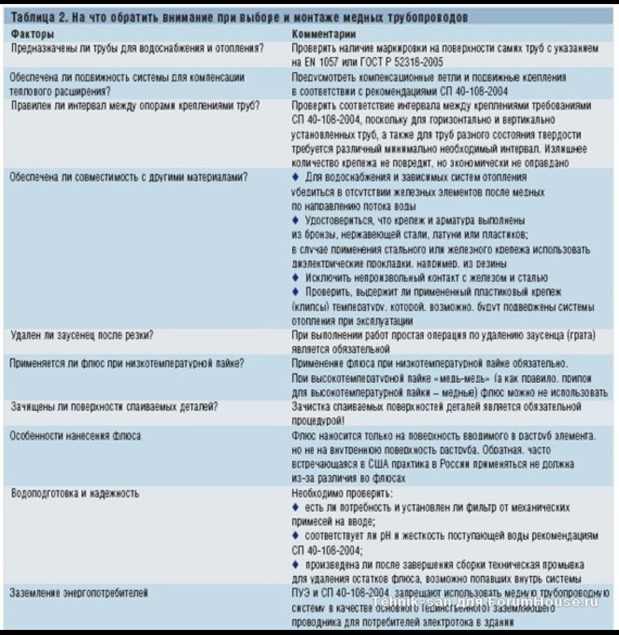

dimettry - после трубореза надо обязательно снимать внутренний грат и делать гладкой вн.поверхность, это обязательное условие, которое озвучено в СНиП 2004г. Не снятый вн. грат приводит к завихрению потока, локальной кавитации с схлопыванием воздушных пузырьков и последующей точечной коррозии. Известный случай, когда по этой причине и произошёл выход из строя всей системы водоснабжения из медных труб в Хаммеровском Центре в Москве, приблизительно в конце 90-х или в начале двухтысячных, дату точно не скажу, тогда только начали у нас массово применять медные трубы. Для снятия вн. и нар. грата применяют ручной гратосниматель или шарошку в шуруповерт.

Technik-san, это я знаю у меня ridgid бочкой как на фото посередине. Там лезвий много. Как я понял калибровка нужна для восстановления геометрии трубы так как мягкая медь может заминаться при резке. Или я ошибаюсь?

dimettry - да, заминается, но это если ролик трубореза тупой. Отрезайте ровно болгаркой, меньше проблем и грата будет, пару раз отрежете - научитесь )) Прекрасный диалог, что хоть без излишнего и полного цитирования предыдущего текста на пол-страницы и ответа в пару строк. Респект !
