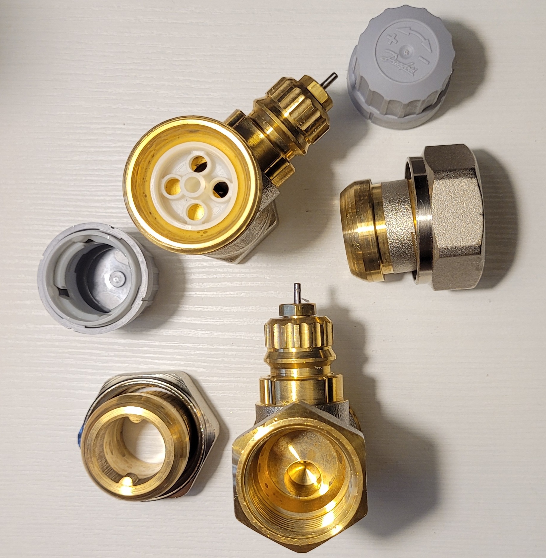

bambr+, нормальные ключи для американок: VIRA 510101 NEO Tools 02-060 Icomar 00810.0 Rothenberger 73297
Трубы как раньше у Вас шли в строгом горизонте - так и продолжат работать, не надо их для уклона никак растягивать :)
Термоклапаны прекрасно работают в системах с вообще незауженным и несмещённым байпасом, так что не волнуйтесь.
Сообщений: 131897
10.08.2023 в 19:49:09
bambr+, радиаторы - без. Из ключа вынуть вороток, и крутить газовым, разводным, книпексом, если не купить нормальный.
Если вообще ключа нет под рукой... вставлял два зубила и т.п.)

Потому что спросил тут на форуме, у инженера дома и у соседей, у кого клапана есть и работают. И никто лишней смуты не вносил
А эти все уважаемые граждане хоть один радиатор своими руками установили, вы у них спросите? Как они их подключали? Был ли там байпас? Одного того, что называется однотрубка, мало
. Вот вам страница из техничекого описания. А вы считаете что циркуляцию теплоносителя обеспечивает канализационный уклон?
Уклон не канализационный, отопительный. СНиП 2.04.05-91 или более позднее, там без изменений в этом месте
При чем здесь паспортные данные? Как он должен быть установлен в вашу конкретную схему с двумя ОП от одного стояка?
И ручные и автоматические можно поставить. Клапаны будут работать, так же, как и ручные вентили, плюс могут забиваться шламом. Об этом написал еще раньше. Ничего за неделю не поменялось. Главная проблема для регулировки - один стояк на 2 оп.

master.msk написал: Главная проблема для регулировки - один стояк на 2 оп.
А какая проблема? опять скажете, что не знаете как объяснить?
Проблема проблем - это то, что у меня все три муфты текут. Даже воздух пропускают. Я, конечно, не чемпион по намотке льна, но обычно не течет никогда ничего. Муфты брал дешевые чугунные. Дефицита металл в резьбе не ощущается. Уж не знаю, перемотать потолще. Или подороже купить муфты?

Mazayac написал: нормальные ключи для американок:
Спасибо за совет, но для разовой работы жаба душит. Я пластиной пока кручу.
Кстати, очень недорого учитываю курс, еще и комплект с регулировочной головкой https://www.ozon.ru/product/ustanovochnyy-kronshteyn-dlya-radiatora-danfoss-rtr-g-rtr-7090-022-0689-719991678 Но архивная модель что ли? По длине больше. Да и внутри иначе. На фото с пластиной с 4 дырочками (зачем?) прежняя модель

Ого! А на муфту и на сайте продавца отзывы, что течет сразу. У меня 3 из 3 потекли. Вот диво! https://leroymerlin.ru/product/mufta-vnutrennyaya-rezba-3-4-mm-chugun-cvet-chernyy-10988120/#reviews Может старые поставить? 20 лет простояли и коррозии не видать, вроде. А так латунные 100-160 р штучка. Еще и удлиннитель теперь под вопросом (оцинкованная сталь).
Бюджет выходит все равно приличный: краны 800, термоклапан 1700, стояк 1500, головка 3000, датчик 1000 на одну батарею. Ну и залив соседей в перспективе
Так вот думаю, надо было мотор-краны ставить от Гидролока наверно
Опять могу только напомнить о перспективах серьезной аварии. Но вы и сами уже додумались. Это основное. Вторая проблема не такая уж и проблема. Термоголовки и датчики бесполезны, т.к теплоноситель регулируется в системе. Т.е фактически клапаны будут выполнять функцию ручных вентилей. И третья проблема, тоже не проблема после первой, балансировка двух радиаторов на одном стояке, необходимость в которой появилась после установки клапанов.
Не хотите слушать, дойдете опытным путем.

bambr+, встречал подобные вставки - рассекатели в термоклапанах для двухтрубки. Из однотрубного - выкинуть и забыть.
Поставьте старые фитинги, раз на новых резьбы прослаблены.
Никакая балансировка радиаторов при установленных термоголовках не потребуется.

master.msk написал: Вторая проблема не такая уж и проблема. Термоголовки и датчики бесполезны, т.к теплоноситель регулируется в системе. Т.е фактически клапаны будут выполнять функцию ручных вентилей. И третья проблема, тоже не проблема после первой, балансировка двух радиаторов на одном стояке, необходимость в которой появилась после установки клапанов.
Вторая "проблема": В системе регулируется температура теплоносителя. Это "качественное" терморегулирование. Но не поспевает за погодой, а также не учитывает что в разных квартирах разная теплоотдача, подул ветер или светит солнце. Короче это регулировка "средней по больнице температуры". Термоклапаны регулируют расход теплоносителя. Это "количественное" терморегулирование. Реагирует непосредственно на температуру воздуха в конкретном помещении. Комбинирование обоих способов даёт наилучшие результаты.
Термоклапаны с термоголовками будут регулировать расход теплоносителя в автоматическом, а не в ручном режиме.
Третья "проблема": балансировка расходов в двух разных ОП в данном случае не потребуется. Хотя ОП и на одном стояке. Установка термоклапанов не приведет в данном случае к разбалансировке расходов в двух этих ОП. Точнее, не приведет к какому либо ухудшению работы ни этих двух радиаторов, ни к ухудшению работы всего стояка. Хотя бы конечно, сечение байпаса нужно было бы сделать как и общего стояка.
Да, и по стояку тоже "не повредят". С учетом состояния байпаса, который практически не был задействован многие годы, наверняка зарос.

Кто ж знает, какое эти 40 лет было качество водоподготовки? Так то что угодно могло зарасти при плохом качестве и с кислородом в системе, да за такое время. Тот же магнитный железняк (осадок черного цвета) зашламливает системы при наличии хотя бы небольшого количества кислорода в теплоносителе.
Тогда пусть отрезает байпас и на резьбах делает байпас такого же сечения как и общий стояк (раз уж всё на резьбах захотел сделать). По фото кажется, что общий стояк у него дюймовый.
