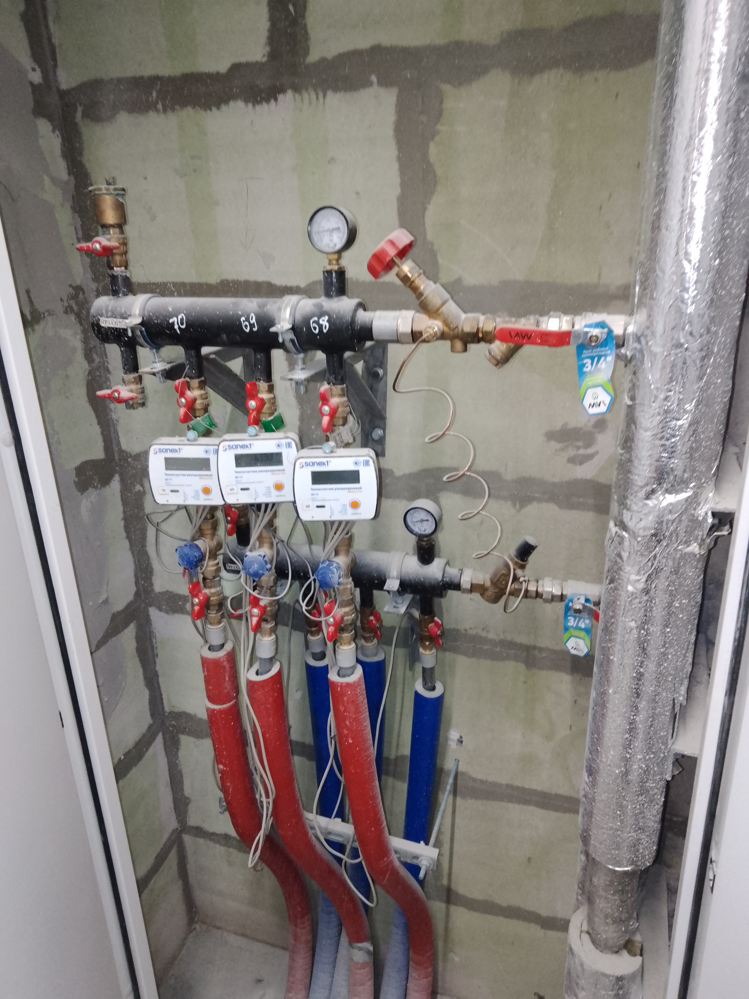

11.11.2023 в 14:32:24
ВТБ! написал:
Vlad Crush написал: одключение ОП мультифлексами, значит тройники придется монолитить в стяжку
Угловыми, значит в стену.
master.msk написал: многие не понимают каким может быть давление в двухтрубке многоэтажки
16 бар заведомо достаточно: в системе предусмотрен предохранительный элемент - этажный коллектор. :D
ВТБ!, сейчас заглянул в шкаф, открывал краны. Вот так выглядит шкаф отопления на этаже. Это дом, так называемого, "бизнескласса" С манометрами и термометрами, все есть как бы. Но исполнение как всегда. Краны манометров открыты. Все собирали те же люди, что и делали квартирные разводки, это к вопросу "качества монтажа тройников в стяжке". Два года дом в эксплуатации
ВТБ!
ВТБ!
Дилетант
Сообщений: 26489
11.11.2023 в 20:38:45
master.msk написал: Краны манометров открыты.
Какие такие краны? :D
