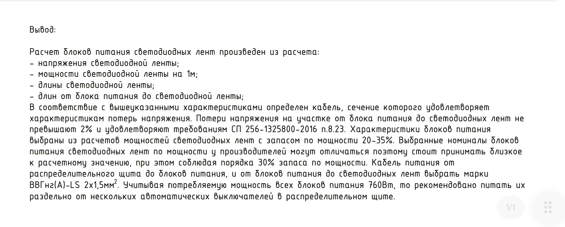

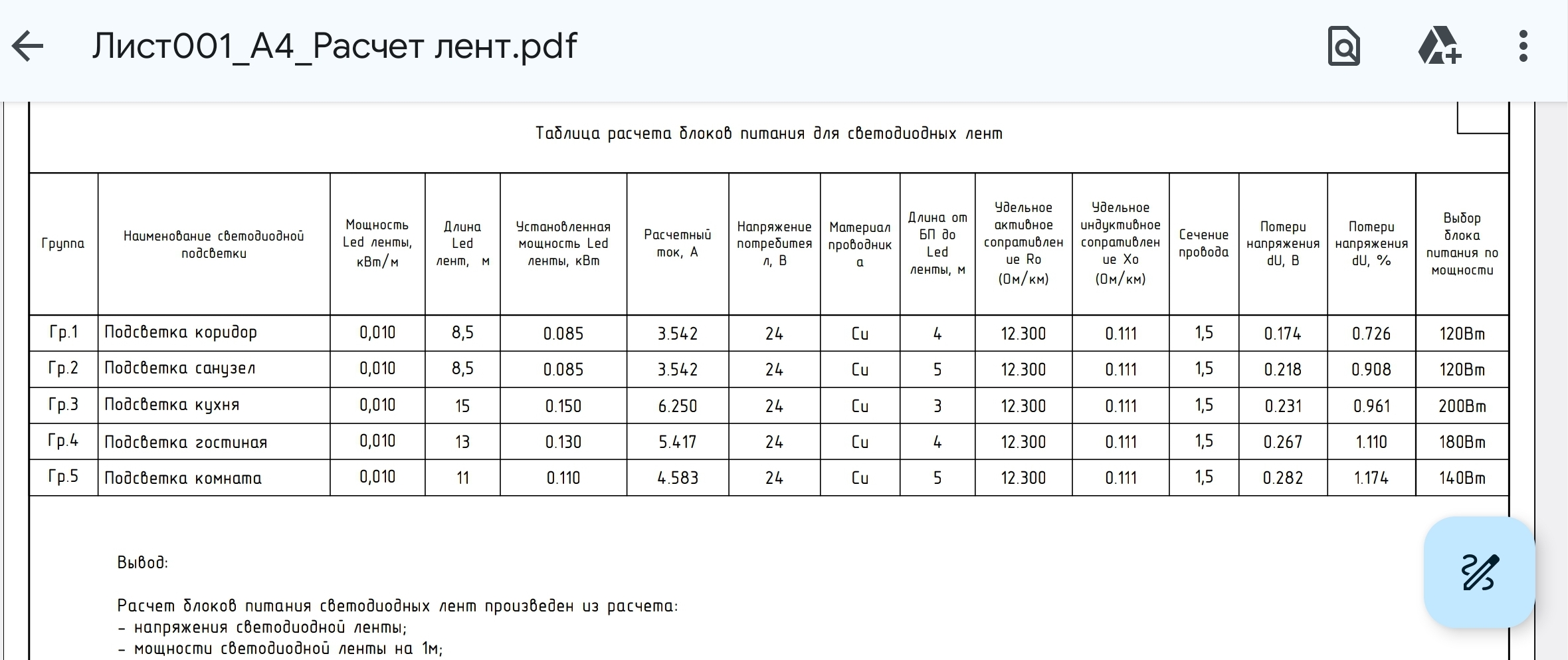

Добрый день. Был сделан расчет согласно к-му кабель должен быть 1.5. Однако мой электрик отказывается его устанавливать, якобы: "Если будет кабель 1.5, то нагрузка на первичный сегмент ленты будет даже избыточная и будет приводить к перегреву и лента может выйти из строя." Настаивает на 0.75. В магазине лент Swg мне сказали, что для лент мощностью выше 7Вт/м всегда применяется рассеиватель, и он не позволяет ленте нагреваться. Кто прав? Согласиться на его 0.75 или это бред и взять 1.5? Напряжение ленты 24В. Расчеты приложены.

Дичь, энергопотребление ленты определяется свойствами самой ленты и подаваемым на нее напряжением. Кабель тоньше 1.5мм не предназначен для прокладки согласно ПУЭ. Лента ваша будет нагреваться в любом случае, вопрос лишь насколько, обычно ленту клеят в алюминиевый короб, который служит одноврменно радаитором и установочным изделием, сверху накрывается пластиковым рассеивателем. Что значит отказывается? Пусть делает по чертежу. Больше это не меньше.

Представьте, что первый сегмент ленты подсоединен практически сразу к блоку питания. Вообще без кабеля. Ну вот такое расположение подсветки. Куда идет этот электрик со своей теорией?
Сечение кабеля подбирается так чтобы минимизировать потери (для всей конструкции сделать их несущественными для работоспособности). А он предлагает наоборот, добавить потерь заранее специально ухудшив параметры системы.
С логикой и физикой у него плохо. Если вы с ним не завязаны сильно, ищите более адекватного. Этот звоночек распространится и на другие его фантазии.
