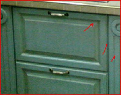

Вот фотографии, патину не очень видно, но обратите внимание на заднем фоне стоит розовый фасад, на нем наполовину нанесена патина, а наполовину нет.

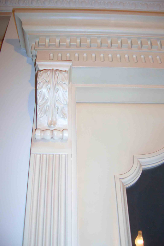

Ну да...Сейчас это модно. А вообще, патина не должна выделяться. Например как на фото:
Здесь важен общий эффект. А вы уверены что это дуб? На фотографии плохо видно, но больше похоже на крашеный МДФ..
Не, точно совершенно, массив дуба. Так вот на этой голубой кухне патина и не так сильно, как на розовом фасаде выделяется. Ну это уже вы, как профессионалы, разбираетесь почему.

А вот как раз на фотографии, справа и слева от шкафов, на которых вы стрелочки нарисовали, может я не правильно называю. Это такие узкие ящики выдвигающиеся.
Эти ящички называются пеналами, а стрелочка показывет на углубления в нём (видимо я неудачно обозначил) Вполне реально сделать из МДФ (мы неоднократно делали), но вот их как раз можно сделать из массива.
Нет, не будет, так как судя по фотографиям в данном случае используется "глухой" открас. А нет возможности сфотографировать фрагмент фасада в более высоком разрешении? Было бы понятней о чём идёт речь.
