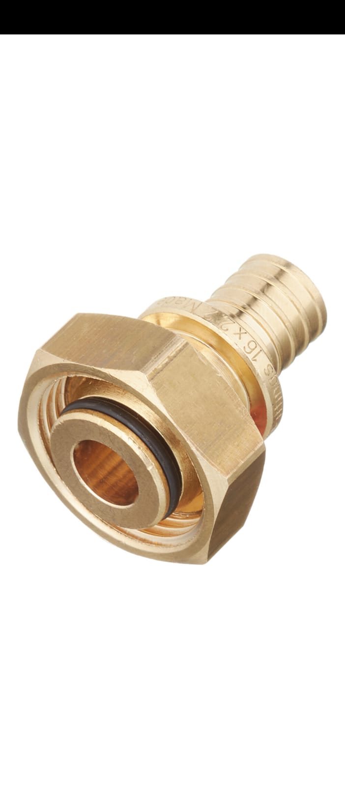

А если тупо заменить на гребенки резьбовые на такие. Там еще наверное обрезать придется и вроде такие надёжнее. или фигня идея? 1000046762

master.msk, Фиксаторы уже не реально поставить. они стоят только на радиаторах.

Поставить удлинитель ЕК-ЕК. Например, шаровой кран. Изображение
