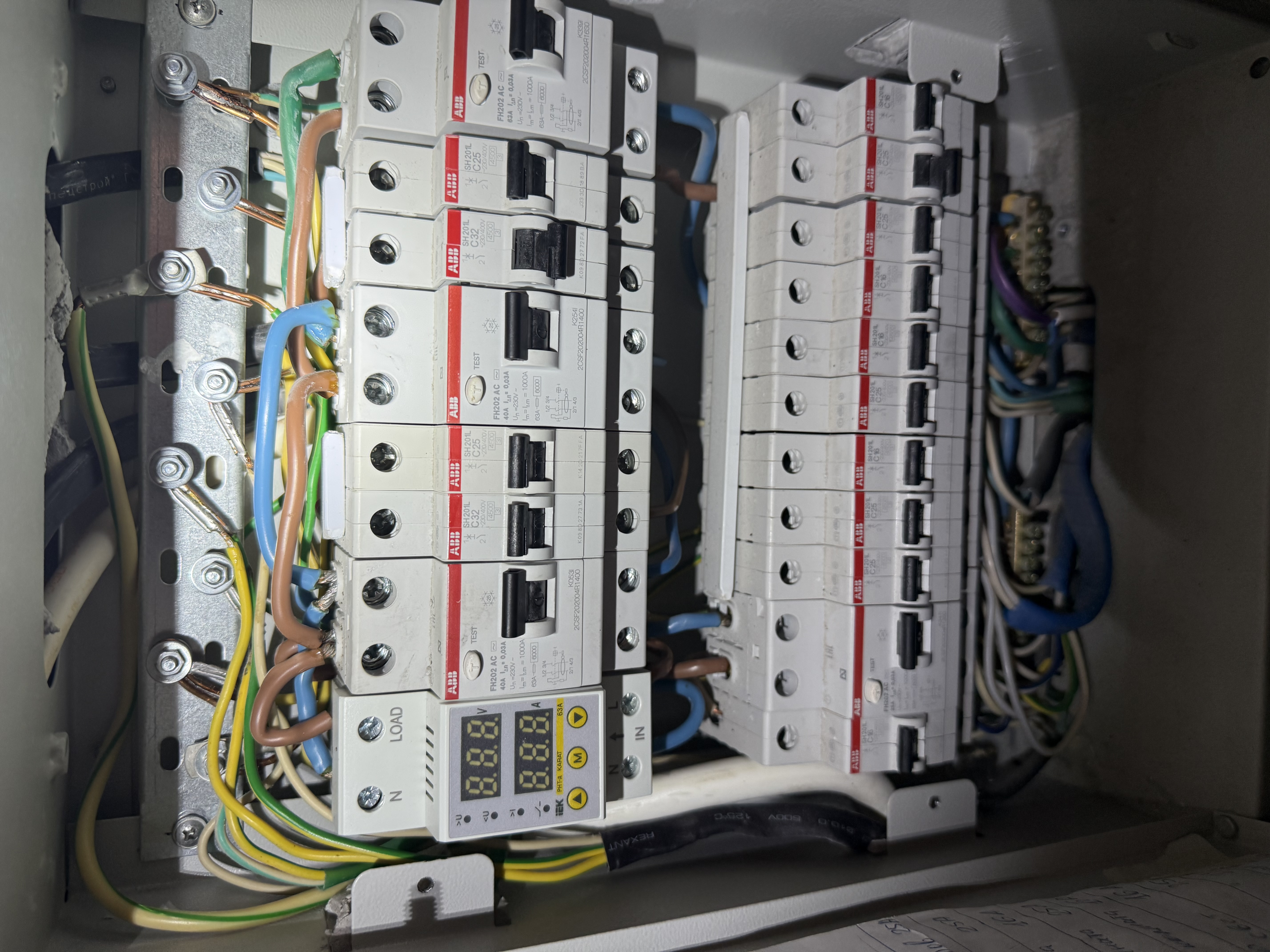

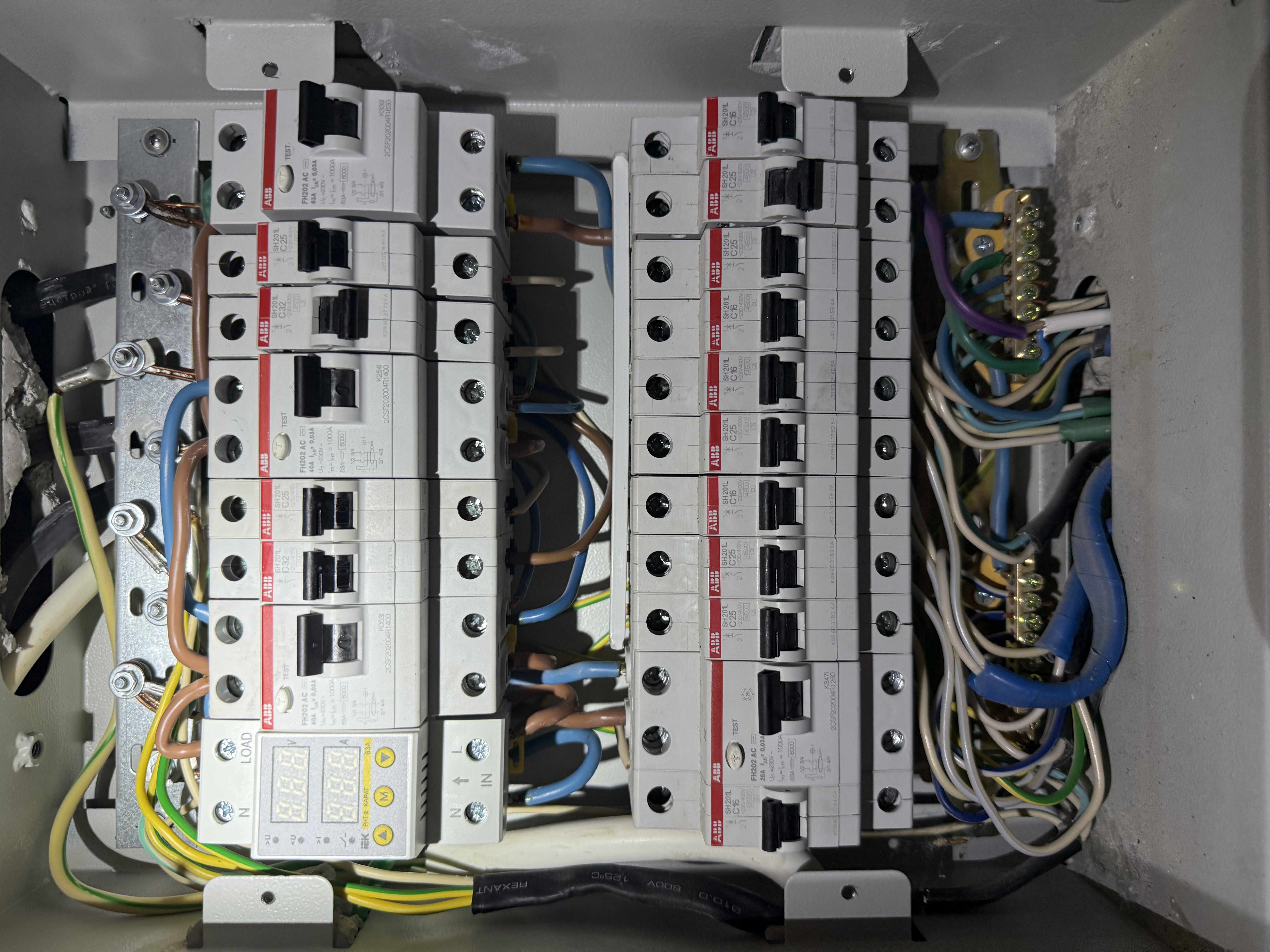

IMG_4880IMG_4881 IMG_4883 Фото щитка квартирного. Вроде на входе стоит на все автоматы РН. Само оно рабочее, пару дней назад отключалось по напряжению.

Фото щитка квартирного. Вроде на входе стоит на все автоматы РН. Само оно рабочее, пару дней назад .....
Щит оригинально собран такой щины земли еще не видел) . Про С25А сами знаете.
С автоматами да ошиблись электрики или кто покупал, надо менять, конечно на B16. А что шина плохая?

Ka1n написал 30.03.2025 в 17:53
шина плохая?
Слишком могучая, для квартирного щитка. И луженая медь вроде? Посмотрел, внимательно это просто стальной оцинкованный профиль. )))
