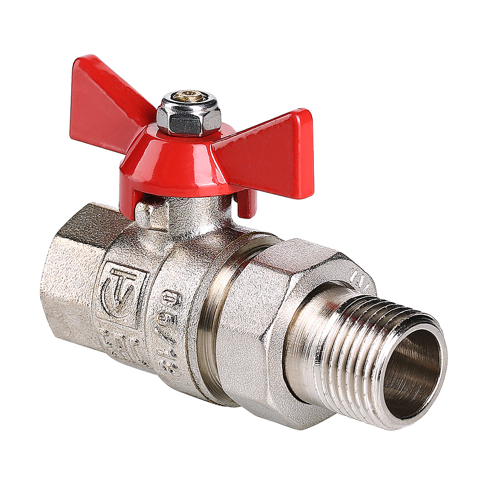

Не вероятно, а воткнули((( Хотя ничего не мешало поставить кран с полусгоном+комбинированную муфту imageimage

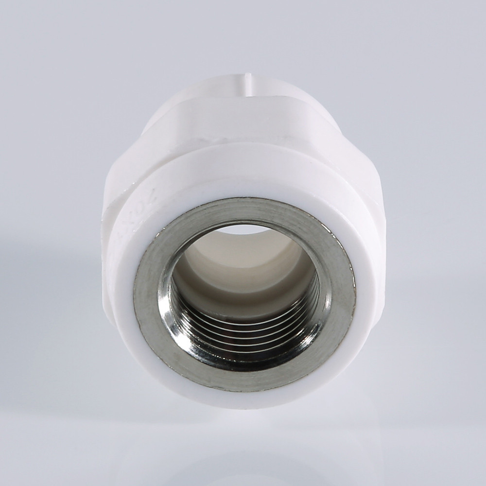

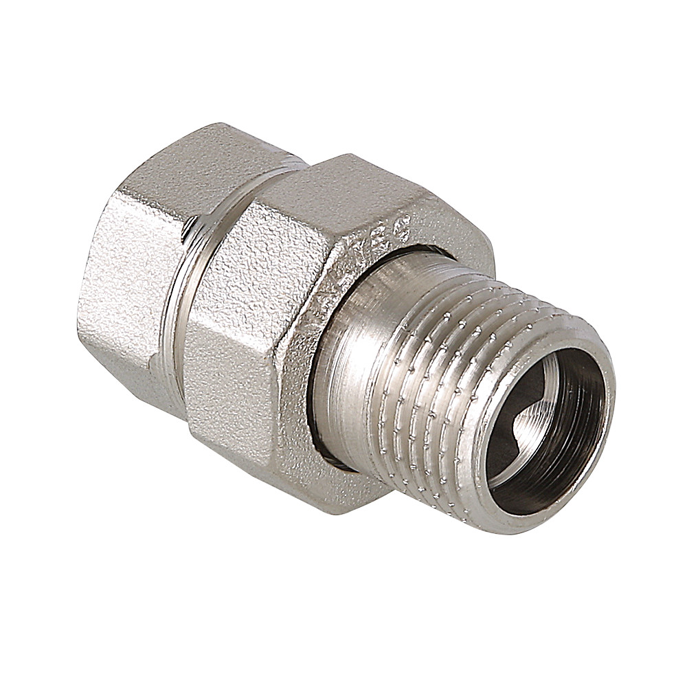

вероятно, и на полотенчике это делать придется
если места хватает, можно "недоамериканку" заменить на металлическую imageНо правильнее заменить краны. И ещё-комбинированную муфту перед краном тоже взять с ВР+ниппель imageили с гранями под рожковый ключ
Все ясно, с одной стороны ответственность после кранов уже моя, с другой - есть возможность перекрыть в случае чего и есть датчики протечки внизу. Но я лучше поменяю везде по вашему совету и со стояком пободаюсь. Кран, наверное, с полусгоном поставлю и комбинированную муфту. Кстати, если обратите внимание, на кране есть подтёки внизу с ржавчиной, кран свежий, тоже странно
