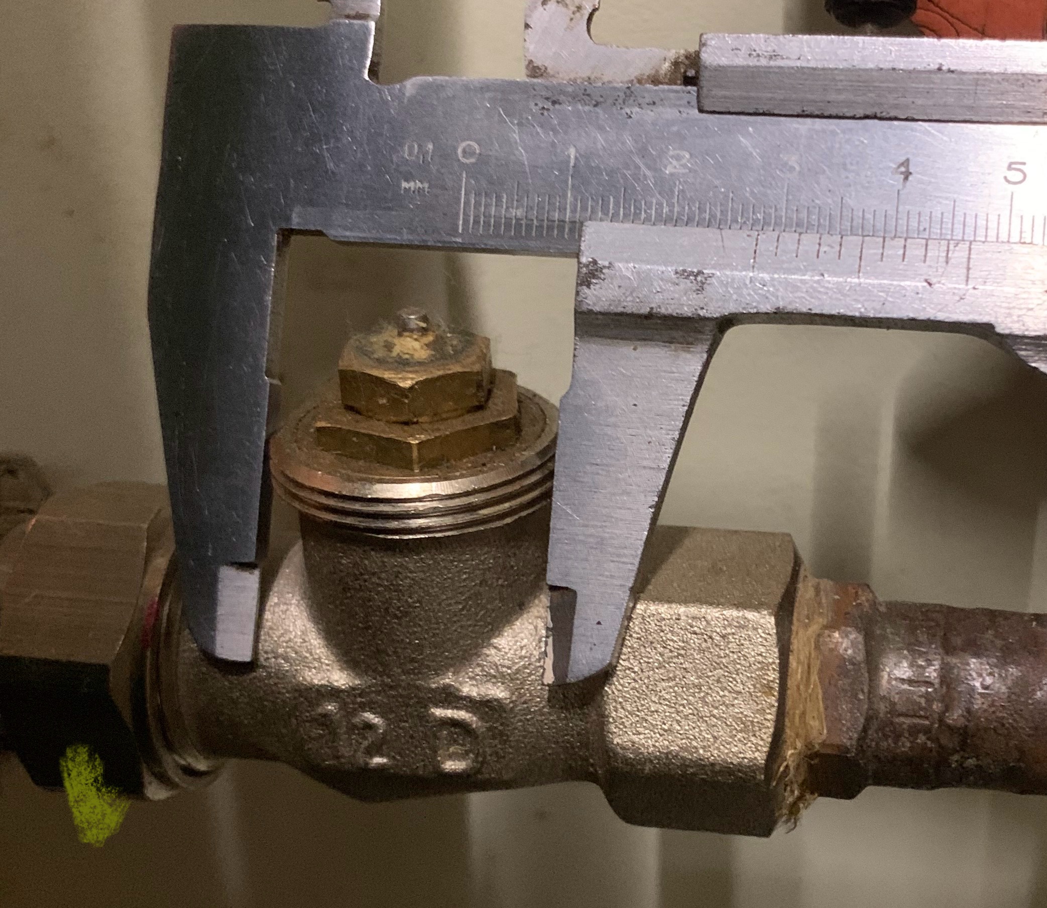

Резьба там скорее 28
Магдалина, мне даже минус облом нажать... Штангель берем: Очки одеваем. Наружная резьба 1\2" это 21 мм. Разницу в диаметре не заметно?

Взяли штангель , одели очки. Пробуем понять - каким образом 21мм относится к 28-30, которые могут быть на колпачке? Если у нас есть штангель и есть очки - то зачем нам резьба 1/2?
Разница в диаметре, видна невооруженным взглядом. Я вам предлагаю попользовать штангель.

Отлично, разница между 21 и 28 =7 мм, между 21 и 30 = 9мм Как я на фото поймаю разницу на глаз? Но я пошла дальше IMG_2303фото с размерами и шагом резьбы найти не удалось. Прикладывая линейку к экрану получается сто-то чуть больше 28 но явно меньше 30 В какую сторону округлять? При шаге (предположим 1,5) глубина резьбы (с допусками) такая, что 28 на 30 не налезет, а 30 с 28 будет слетать. Вот например IMG_7551

M30х1,5 скорее всего присоединительный размер термоголовки.

Это возможные параметры резьбы - а еще есть расстояние от нажимной пяты до штока. Но что точно неприятно - подвижное соединение которое будет елозить в режиме 7/24/7 месяцев в году и неизбежно в нем проявится вода, она будет испаряться и высолы или заклинят шток или будет небольшая протечка - но возможна и комбинация. Ручками один раз выставил - и не паришься годами. У меня система заправлена дистилированной водой - и то через три-пять лет половина терморегуляторов заклинило. В итоге выточила колпачки вместо термоголовок. выставила и забыла. IMG_2307Хотя можно и нижним вентилем отрегулировать - но не так удобно подкрутить если что.. Еще надо учитывать наличие штор - или ставить с выносным датчиком. Но и это не панацея - если помещения смежные и одна батарея может «заткнуть» другую.

Стоит признать что резьба там 30, я проверила. За отсчет я брала 26мм и при сильном увеличении и при разных поворотах (для того что бы исключить геометрические искажения картинки) - просуммировав и усреднив получила таки ровно 30. Твоя взяла.
Но суть остается - термоголовка не нужна, ни с какой резьбой.

kodmits,  вам надо
  1. Заменить ппр на сталь.
  2. Убедиться в том, что подача сверху вниз. То, вентиль вверху, ничего не гарантирует. 3.Вентиль должен быть для двухтрубной системы.
  3. Термоголовки не нужны, t теплоносителя регулируется в системе дома. Вполне достаточно ручного вентиля для двухтрубных систем.
  4. То, что продается, в основном, для автономных систем отопления/двухтрубных. В квартире смысла нет в термоголовках: будут работать, в лучшем случае, вкл/выкл.
  5. Верхний вентиль можно продублировать шаровым краном, а нижний заменить на шаровый кран.
Потому что: двухтрубка, квартира. И, это с учетом замены, а не отдельный совет, полипропилен и вентили для однотрубки надо убирать, в любом случае. А не головки с вайфаем на озоне выбирать)) 1000039480

Подойдет любая термоголовка кроме Данфосс, клапан нужно повернуть так чтобы она была горизонтально.
Схема подключения будет работать только при верхней подаче.
Жить с бомбой замедленного действия в виде труб из ПП на ЦО и морочится о термоголовках все равно что находится в падающем самолете и парится что нет интернета.
