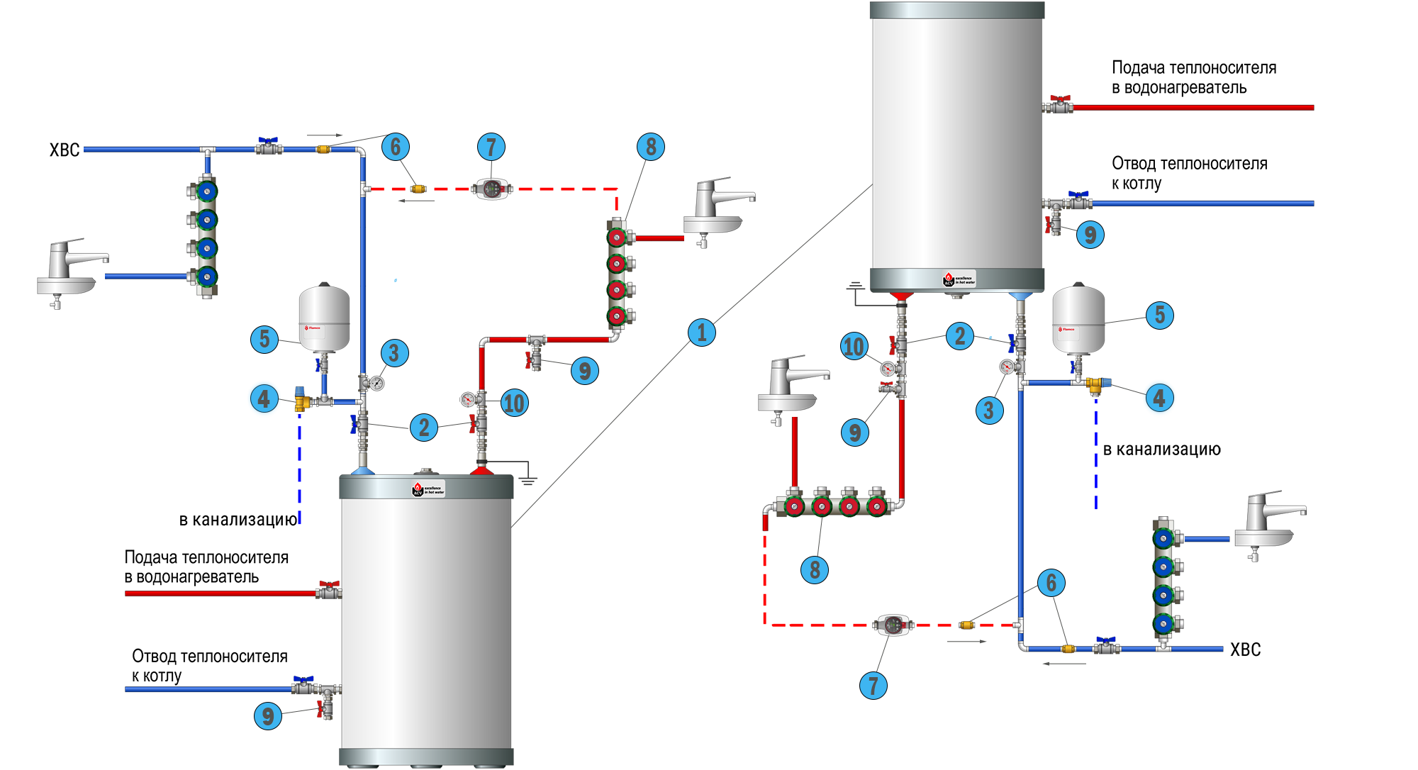

MADONNA написал 16.05.2025 в 18:45
Все что красным - или лишнее или неверно выбран диаметр или вообще неверно.
Неужели тоска по Запорожцу так сильна, что опции в Мерседесе, здраво не воспринимаются? Или пугает то, что мотор установлен спереди? Не заводится? Инструкции можно найти в интернете, на котел и БКН , они есть. Забанили в яндексе и гугле? вызывайте эвакуатор, везите в сервис.А то понимаешь, 20 лет ....конденсационный....Спокойной ночи!4c3a958fceb91b98cde1197429941a6b

Опять бессмысленный набор слов. Конкретно - какие возражения? По какому узлу ты считаешь что я неправа? И попробуй понять своим недоразвитым мозгом - мне не нужны инструкции. По каждому конкретному помеченному узлу могу ответить - что именно накосячил дебил рисовавший эту схему (с которой ты согласен и стало бы разделяешь его взгляды).

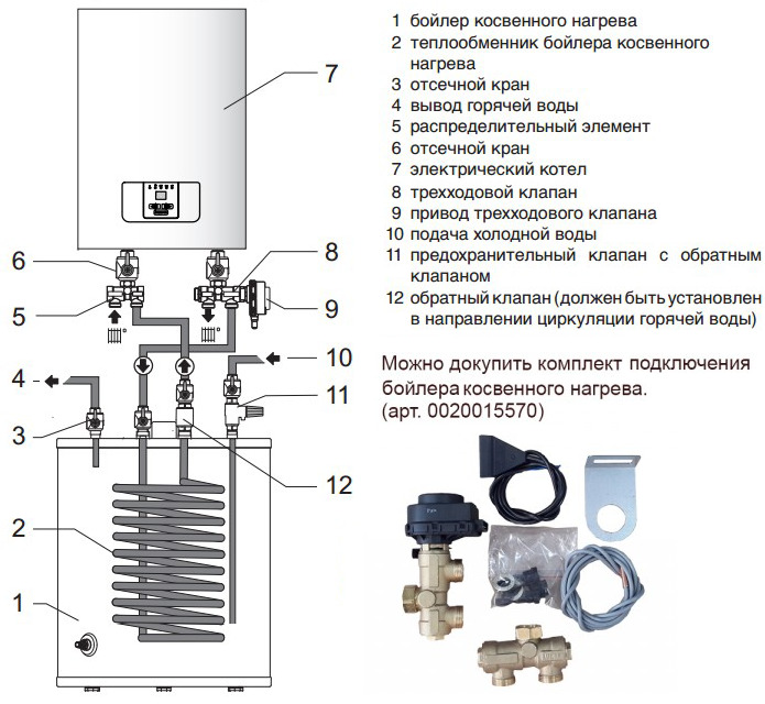

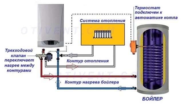

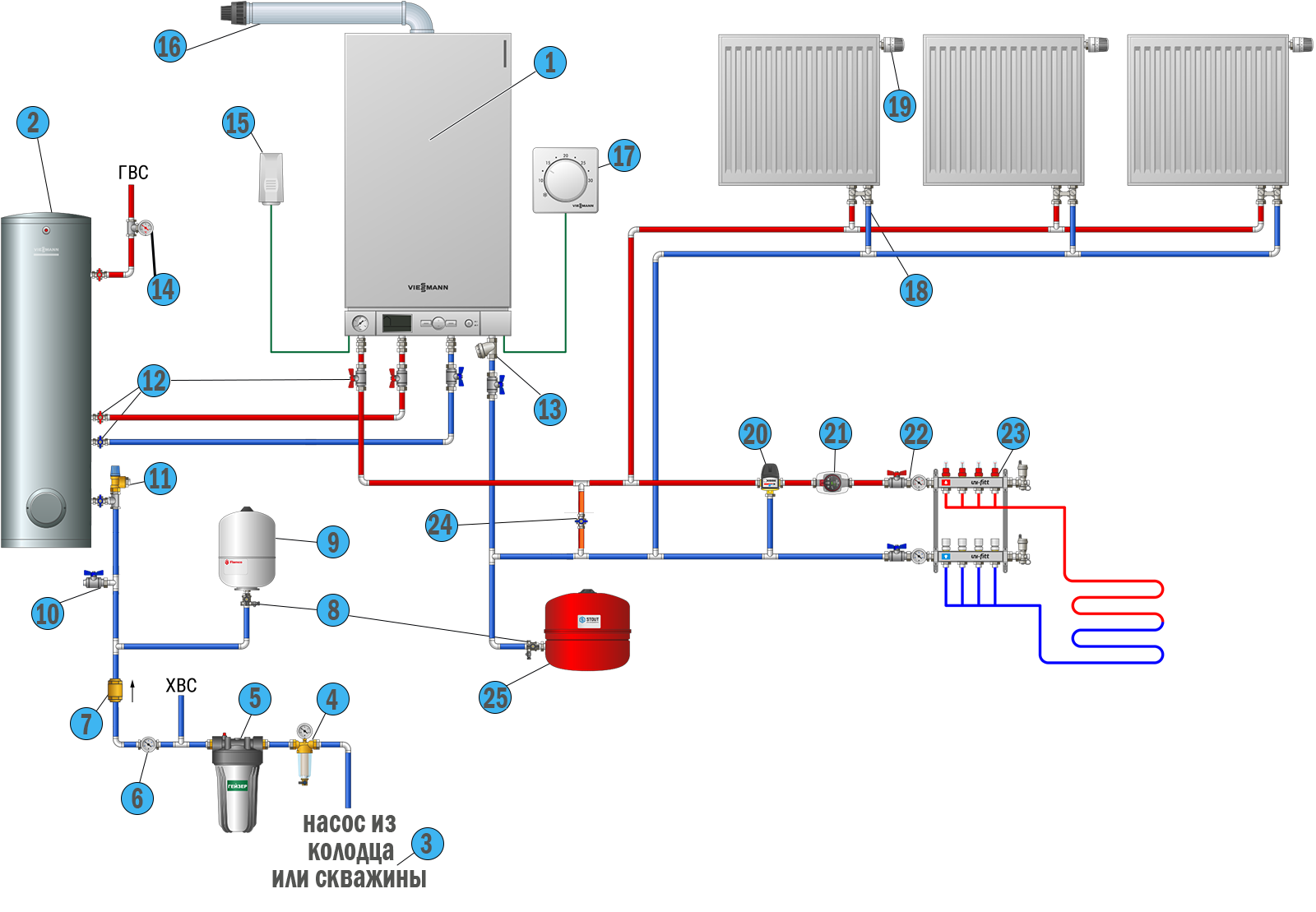

atztek, Что новенького в создании проекта? Без вас тут уже все демонтировали, и по новой собираемся строить. Это, принцип работы одноконтурного котла.69122442445e9afeafb2c81c3de5cf28
Это условная схема системы 4c74680c03a5cc718d1466315e6f2b3f46a14f3b08923ecff1233372d0d7bde9Это подключение БКН в систему ХВС и ГВС. AVC Comfort рециркуляция без термосмесителя667243ea8d84582987c952c72ac5baf4И все это уже есть в инструкциях к агрегатам. Ну и в голове Мадонны.Правда , пока отдельными узлами и в попытках соединиться,*как видит художник*...

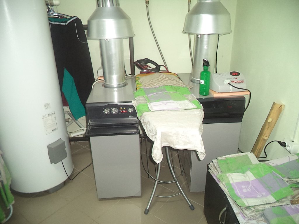

atztek написал 17.05.2025 в 21:02
долговечность бойлеров косвенного нагрева
Вот этот работает с 2014 года. В 15 , был установлен второй. Это в гостиничном комплексе, работают 24\7...DSC03185 DSC03198
