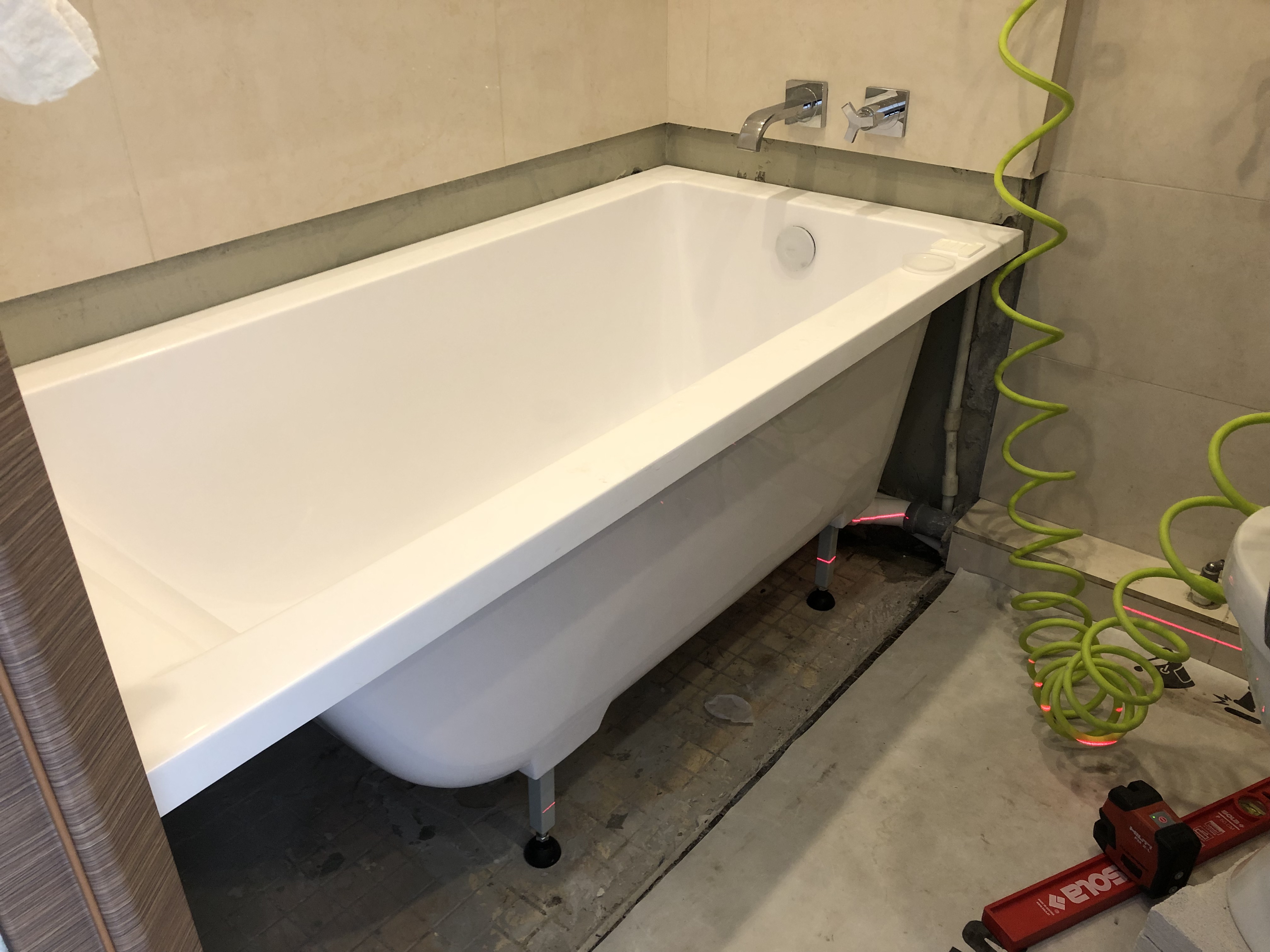

IMG_2732Гораздо интересней был занос новой из "литого мрамора" - квест ещё тот, но получилось.
