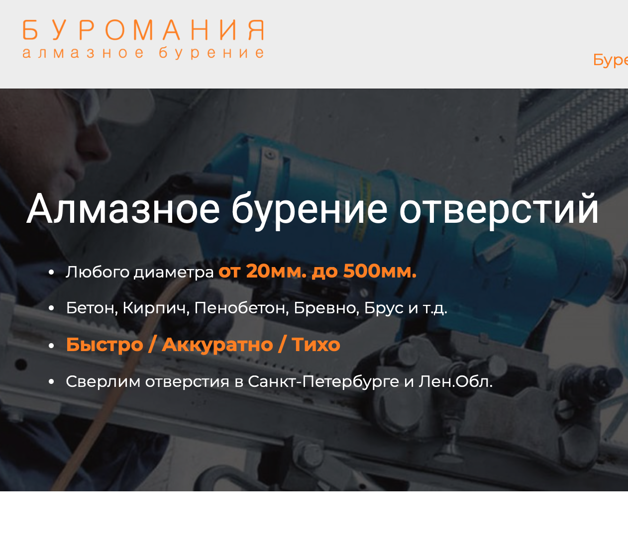

MADONNA написал 19.05.2025 в 15:02
Алмаз по дереву не будет резать
Снимок экрана 2025-05-19 в 15.04.04Снимок экрана 2025-05-19 в 15.05.40
MADONNA
MADONNA
Домохозяйка
Регистрация: 22.04.2018
Надмосковье
Сообщений: 12276
19.05.2025 в 15:14:50
dv_sudya написал 19.05.2025 в 15:04
Ты рекламу с реальностью не путай. Они сверлят любой материал - но для дерева большой зуб и угол заточки нужен. На один привод - разный инструмент можно поставить. По дереву с препятствиями - оптимально коронку с твердосплавным зубом. Для блохастого и Р18 вполне пойдет, это не углеродистый хлам что в инструментальных магазинах предлагают. То, что нарисовано в твоей рекламе - требует удаление керна. Изучил бы хоть сначала как сверлят.
