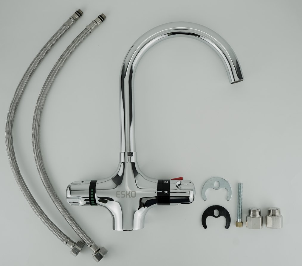

master.msk, эх.. не ясно, что взять лучше...
а отсекающий клапан вроде этого: https://www.ozon.ru/product/klapan-otsekayushchiy-obratnyy-itap-365-1-2-1410898850/?at=46tR2KxgyuN5GGG9f0oqpmmHOlOvj7iQ9VYwhw5JNj8&tab=reviews
- это не совсем то, да?
в моем случае лучше именно обратный брать?
эти отсекающие вроде и дешевле и удобнее в монтаже, но я так думаю, что они могут пропускать.
но смущает, что в комплекте со смесителем моим вроде отсекающие идут (во всяком случае на фото похоже на них):

nifty5 написал 07.06.2025 в 16:38
Это обратный клапан. Другие устроены примерно так же. И он ремонтопригодный - заменой резинки.
Не должны, если резиновое кольцо на месте.
